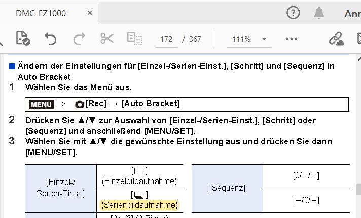

Hast du wirklich auch "Serienbildaufnahme" eingestellt, siehe Screenshot.
Du schreibst:
Ist dann nur "Einzelbildaufnahme" eingestellt, müsstest du für eine 3er-Bracketing-Serie
auch 3 mal den Auslöser drücken.
Eine andere mögliche Problem-Ursache kenne ich momentan nicht.
Bitte kontrollieren und berichten. Danke.

folgende Routine-Rückfrage habe ich.
Du schreibst:
Erst wenn du den Auslöser drückst, wird die Aufnahme gemacht.- die ich in der Kameravorschau sehe -
SG
Hans
