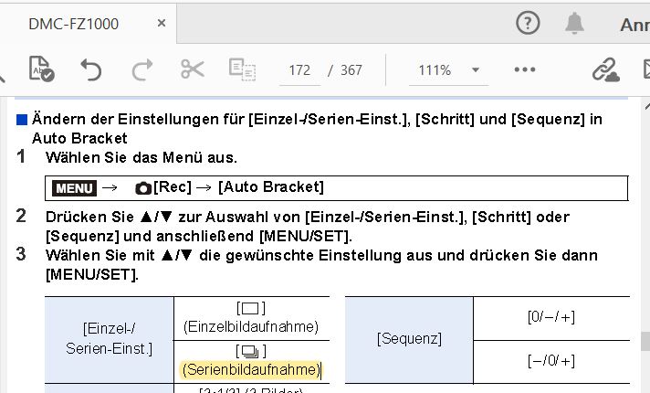

Hast du wirklich auch "Serienbildaufnahme" eingestellt, siehe Screenshot.
Du schreibst:
- die ich in der Kameravorschau sehe -
Erst wenn du den Auslöser drückst, wird die Aufnahme gemacht.
Ist dann nur "Einzelbildaufnahme" eingestellt, müsstest du für eine 3er-Bracketing-Serie
auch 3 mal den Auslöser drücken.
Eine andere mögliche Problem-Ursache kenne ich momentan nicht.
Bitte kontrollieren und berichten. Danke.
SG
Hans

Warum "lange genug gedrückt" ?
Bei "Serienbildaufnahme" reicht ein kurzes Auslösen und die 3 Bilder werden gemacht.
Auch mit "2 Sek. -Selbstauslöser" werden immer diese 3 Bilder gemacht.
