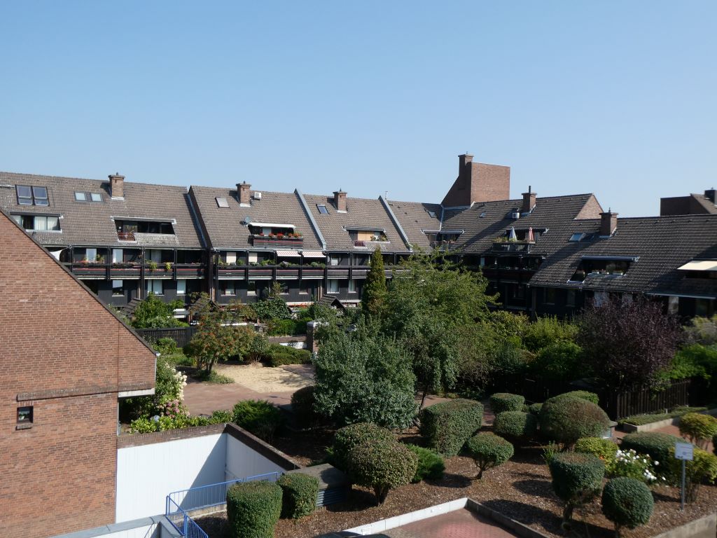

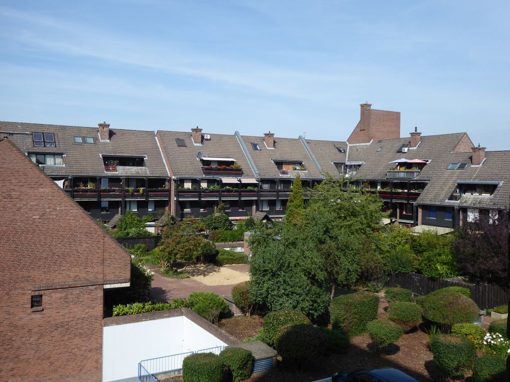

Ich habe jetzt mal den direkten Vergleich mit meiner alten Kamera der TZ 71 gemacht. Alle Einstellungen sind gleich im Ia+ Modus (auch wenn man ihn nicht mag ;-) erwarte ich von einer neueren Kamera nicht, dass sie schlechte Bilder macht!)
1 Alt.JPG (153.67 KiB) 6304 mal betrachtet
Wenn man sich links die Ziegel des Hauses und rechts unten die weißen Blumen anschaut, sieht man, dass das Bild bei der Tz 96 deutlich unschärfer ist.

Hallo und moin Sisu !
Ja, das untere Foto ist wirklich deutlich unschärfer.
Ich unterstelle dabei, daß die Aufnahmewerte - ins bes. ISO und
ruhige Haltung (Stativ / abgelegt ...) identisch sind.

Verfasst: Donnerstag 9. September 2021, 11:06
von hans_01
Hallo Sisu,
für mich ist die TZ96 in Ordnung, laut den beiden letzten Fotos.
Es sind unterschiedliche Abstände, auf die fokussiert worden ist.
Beim "Alt-Foto", mit der TZ71 wurde mehr im Vordergrund, auf die Mauer und die weißen Rosen fokussiert.
Beim "Neu-Foto", mit der TZ96 wurde mehr auf den mittleren und hinteren Bereich fokussiert.
Siehe in der Mitte die Baumspitze und die Balkone seitlich der Baumspitze.
Beide Fotos sind nach meinem Empfinden überbelichtet und haben einen Rotstich.
Ich habe mit FastStone beide Fotos optimiert und angefügt.
Die Änderungen habe ich in den Dateinamen geschrieben.
Was deine beiden ersten Fotos anbelangt, da ist vor allem das Landschafts-Foto sehr auffällig.
Laut dem unruhigen Wasser im Hintergrund war es bei der Aufnahme sehr windig.
Ich nehme an, die Pflanzen sind wegen dem Wind "verwischt, weil das Bild vermutlich aus 3 Fotos zusammen-gerechnet worden ist.
Deshalb tippe ich, dass im +iA-Menü, iHDR ON, eingestellt war, bei diesen ersten beiden Außen-Fotos.
Meine Meinung.

Hallo Sisu,
auch diese beiden letzten Fotos bestätigen meine vorherigen Aussagen.
Für mich ist die TZ96 diesbzgl. immer noch i. O. .
Gerade habe ich deinen Post gelesen, dass vermutlich auch iHDR ON war, das spricht natürlich noch mehr für die "Unschuld" der TZ96 :-) .
Bei der TZ71 ist hier unten auf den Vordergrund (Schild und Sträucher) fokussiert worden.
Und bei der TZ96 sind wieder in der Mitte die Baumspitze, die Balkone (kontrastreiche Quer-Linien) und Mansardenfenster scharf.
Damit du die beiden Kameras vergleichen kannst, musst du auch jeweils den gleichen Bereich an fokussieren !
Mit halbgedrücktem Auslöser wird fokussiert.
Dabei wird über die rechteckigen grünen Fokus-Rahmen angezeigt, auf was jetzt fokussiert und scharf ist.
Mit leichter Richtungsänderung und wiederholtem Halbdrücken, kannst du bestimmen auf was du fokussieren willst.
Und mit dem Durchdrücken des Auslösers wird dann eben vom "An-fokussierten-Zustand" ein Foto gemacht.
Der Belichtungsausgleich sollte auch auf -1/3 gesetzt werden.
Alle meine Lumix-Kameras sind auf -1/3 eingestellt, um diese leichte Überbelichtung zu vermeiden.

Re: Unscharfe Bilder mit TZ96
Verfasst: Donnerstag 9. September 2021, 15:19
von Sisu
Also ich habe jetzt mal wie von Hans vorgeschlagen auf A mit 1 Feld-Fokus mit beiden Kameras ein und das selbe Fenster fokussiert, in der Bildmitte, Ergebnis ist, dass das Schild unten rechts, welches ja nicht fokussiert wurde, bei der 71 trotzdem auch scharf ist und bei der 96 unscharf. Vielleicht verstehe ich auch etwas falsch, aber ich gehe davon aus, dass es bei beiden scharf sein müsste, auch bei iA, klar bestimme ich da nicht im Detail, was fokussiert wird, aber wenn das Schild bei der 71er mit ia scharf ist und bei der 96er nie, egal wie viele Bilder in welcher Einstellung ich mache, dann stimmt doch was nicht, oder?! (also an der Kamera, so langsam zweifle ich an meinen fotografischen Fähigkeiten :roll: )
Ich schicke sie ein und dann schauen wir mal ... :?
