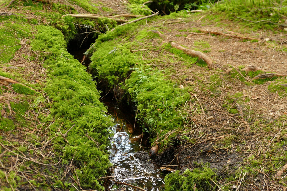

ein Bekannter hat ein Problem mit seiner FZ1000. Die Kamera hat noch keine 500 Bilder geschossen, lag allerdings ca. 2 Jahre ungenutzt rum.
Es scheint ein Problem mir der Fokussierung zu geben, welches ich nicht nachvollziehen kann. Die Bilder sind auf der rechten Seite, und im oberen Drittel unscharf. Ich habe zwei Beispiele mit den Einstellungen angehängt.Kann natürlich sein das es sich um einen defekt handelt, ich dachte nur ich frage nochmal die Panasonic-Experten, da ich mit einer andren Marke unterwegs bin.

Sieht "nicht Lustig" aus!
Entweder ist das Objektiv an der Stelle "verschmiert" mit Schmutz oder es hat wirklich "ein Ding" weg.
Wenn Objektiv sauber, noch mal parallel zu einer planen Fläche stellen (Ziegelwand/Bücherregal) und ein scharfes Foto machen.
Bleibt die Ecke unscharf, liegt definitiv ein Makel vor.
Denn bei solch räumlichen Bildern (wie im Wald) lässt sich das nicht per se äußern...

Vielen Dank schon mal. Denke auch es liegt ein defekt vor.

Von einem Defekt zu sprechen halte ich etwas zu verfrüht.
Es fehlen die Angaben zum verwendeten Fokus-Modus.
Mir scheint, dass beim ersten Bild der Schärfebereich ganz im Vordergrund mittig des Bachs liegt. Im zweiten Bild liegt der Schärfebereich in der linken unteren Ecke, soweit ich das auf meinem Monitor erkennen kann.
Da könnte der Fehler durch falsches Fokussieren entstanden sein.
Der Vorschlag von Klaus (zenker-bln) ist sicher ein sinnvoller Ansatz.
Die Angabe "Mehrfeld" bezieht sich ja wohl auf die Messmethode.

Wo war den das Fokusfeld?
Vielleicht links unten?

Selbst dann wären beim zweiten Bild die Bäume in der linken oberen Ecke unschärfer und nicht komplett scharf

Vielen Dank schon mal für die Antworten. Denke das mit dem Fokus müssen wir schnellstmöglich mal testen.

Mach mal die Testaufnahmen, am besten mit kleinstem Einzelfeldfokus, und stelle dann die Bilder mit den Exifs ein.
