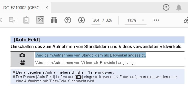

Hallo Hans,
ich vermute hier den "berüchtigten" Standard-Einstellungs-Fehler.
Es muss auf Kamera eingestellt sein.
Siehe Screenshot.
Ortsbeschreibung steht im Dateinamen.
Nur ein Verdacht, bitte berichten. Danke.
SG
Hans

Als Notfallmaßnahme würde ich die Kamera auf Werkseinstellungen zurücksetzen.
Ich tippe aber auch auf die Einstellung „Aufnahmefeld“, wie von Hans01 beschrieben.

Nach einiger Zeit habe ich es nun auf der Webseite von Panasonic entdeckt. Und habe auch den zitierten Abschnitt entdeckt und das Menü eingestellt.. Ob es was bringt werde ich dann heute sehen.
