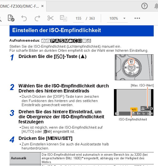

von hans_01
Hallo wicca,
es werden ISO 100 und 2 Sek. Auslösezeit angezeigt,
d. h. jetzt müssten die ISO 100 parametriert sein.
Stelle hier ISO Auto ein ( s. Screenshot), dann
- müsste sich die Auslösezeit stark verkürzen,
- müsste eine viel höhere ISO angezeigt werden, und
- sich das Rauschen vielleicht verändern.
Meine Meinung.
SG
Hans
FZ300 ISO-Werte einstellen.JPG (105.63 KiB) 2035 mal betrachtet
