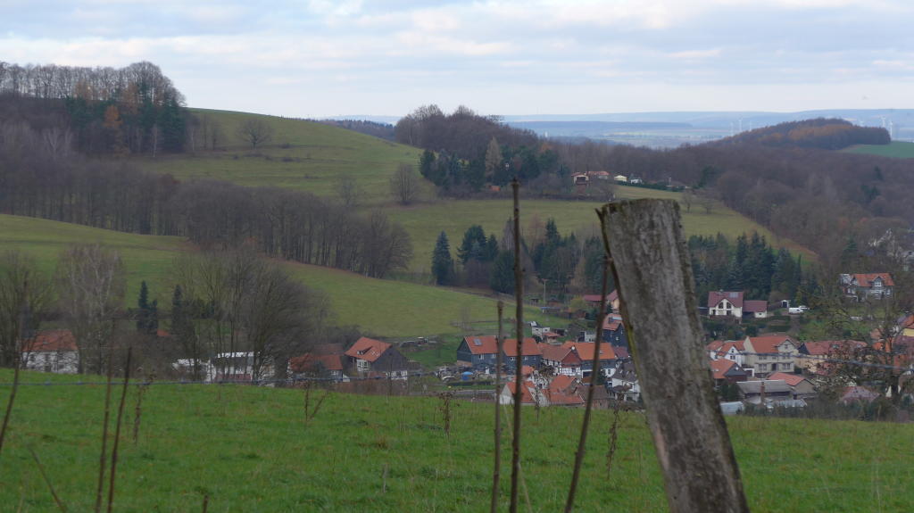

Das war eines der Testfotos die ich meinte.... Ich finde, das sieht dem Ergebnis meiner Kamera nicht so unähnlich. Und da hat die Bildqualität 4,5 von 5 Sternen bekommen :?
https://www.dkamera.de/media/testberich ... jpg/01.jpg

Ich hatte mir damals eine 2. LF-1 zugelegt. Hier ein Vergleichsfoto. Danach habe ich die alte Kamera zur Reparatur gegeben.
LF-1 alt:
LF-1 neu:
Ronny

Okay, also wenn dass das komplette Motiv ist, dann sieht man da tatsächlich bereits in dem verkleinerten Bild Unschärfen. Das ist natürlich richtig heftig.
