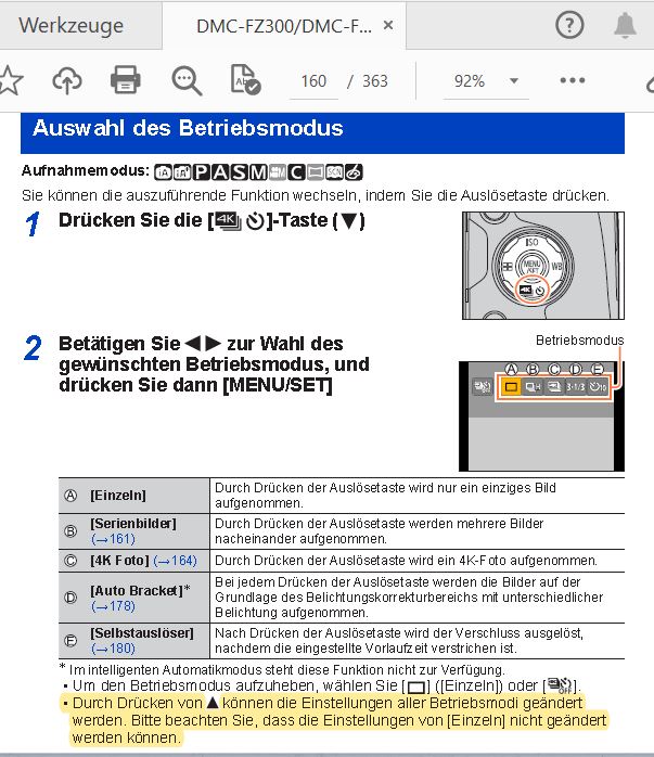

Hallo Kira,
ich habe die BA-Seite 160 bzgl. Betriebsmodus "4K-Foto" unten angefügt.
Da kannst du die verschiedenen Möglichkeiten durchüben.
Ich denke, nach dieser Seite hast du auch gesucht.
Der gelb-markierte Text gibt wichtige Hinweise.
Viel Erfolg.
SG
Hans

Beitrag von Kira » Samstag 19. Februar 2022, 09:55
Hallo Hans.
Sorry, dass ich so spät antworte, war nicht böse gemeint.
Genau das hab ich gesucht. Danke.

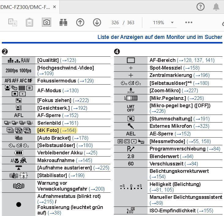

Hallo Kira,
schön dass du wieder aus dem 4K-Foto-Modus rausgefunden hast.
Grundsätzlich solltest du die Symbole auf dem Monitor kennen und auch beobachten, das gibt Sicherheit über die Kamera.
Schon beim Einschalten der Kamera bist du dann informiert was an der Kamera eingestellt ist.
In der Bedienungsanleitung sind alle Symbole aufgelistet, und mit einem Seiten-Link versehen.
Wird der Link angeklickt, dann landest du gleich im dazugehörigen Kapitel.
Siehe unten Screenshot, mit dem markierten Beispiel "4K-Foto".
Wenn du es geschafft hast, alle Symbole mal übungsweise auf den Monitor zu bringen - dann dürftest du deine Kamera schon sehr gut kennen gelernt haben :-) .
Vor allem wenn man verschiedene Kameras hat, dann ist ein schneller "Symbol-Überblick" sehr informativ.
