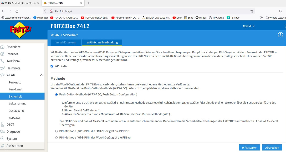

Ich hab jetzt hin und her gesucht und gemacht und mir kam die Idee, dass bei der MANUELLEN EINGABE vielleicht der Name von meinem PC in der workgroup gemeint ist und TATAAAAAAAAAAAA es hat geklappt.
vielleicht ist das trotzdem gut für jemanden, der das gleiche Problem hatte. Ich hab hier kurz die Schritte aufgeschrieben für Verbindung mit der Fritzbox.
Wifi
Wifi-funktion
Neue Verbindung
Bilder während der Aufnahme schicken
Oder
Auf Kamera gespeicherte Bilder übertragen
Pc
Über das Netzwerk
Dann die Verbindung herstellen wie in dem Screenshot mit der Fritzbox
Dann bei MANUELLE EINGABE schreiben P50, oder den Namen von dem Computer ,den dieser in der Workgrup hat. Dann den Ordner auswählen, an den man senden möchte.

Ich hab noch einen Nachtrag:
Da wo MANUELLE EINGABE geschrieben steht muss nicht der Name vom Computer hin, sondern die Beschreibung der Verbindung.
Ich hab mir zwei Übertragungen eingerichtet, einmal direkt beim Fotografieren und einmal wenn man später mehrere Bilder übertragen will, und die hiessen dann beide P50 (Name meines Computers), man kann das bearbeiten und ich hab eines DIREKT genannt und eines BILDER ÜBERTRAGEN, d.h. da wo die MANUELLE EINGABE verlangt wird nach Herstellung der Verbindung, hätte ich schon DIREKT und BILDER ÜBERTRAGEN rein schreiben müssen.
Geschadet hat das nichts, ich hab dann halt bei den Favoriten zweimal P50 stehen gehabt, und dann weiss man ja nicht, was welche Verbindung macht. Wenn man sowieso nur eine Art der Verbindung hat, ist es egal, was man da hin schreibt.

Hier muss ich nochmal korrigieren. Ich hab nämlich gerade nochmal die Verbindung eingerichtet und es klappt nicht, wenn man direkt die Beschreibung der Verbindung bei MANUELLE EINGABE angibt. Da muss wirklich zuerst mal der Computername hin. Dann muss es einen freigegebenenen Ordner geben. Der (oder wenn es mehrere sind die) wird/werden angezeigt, sobald die Computerverbindung steht. Dann kann man den auswählen, wo man die Bilder hinschicken will.
Danach kann man die Verbindung als Favorit speichern, dann heisst sie aber wie der Computer - in meinem Fall P50 - und wenn man dann auch noch eine Verbindung einrichtet für Bilder aus der Kamera übertragen, also nicht direkt, dann hab man in den Favoriten zweimal P50 stehen und weiss nicht genau, was welche Verbindung macht. Daher dann DANACH den Namen P50 ändern in eine Beschreibung der Verbindung.
Bei mir also "EX KAMERA" und "DIREKT" - so hab ich meine genannt. Ich hoffe alles ist jetzt klar.
