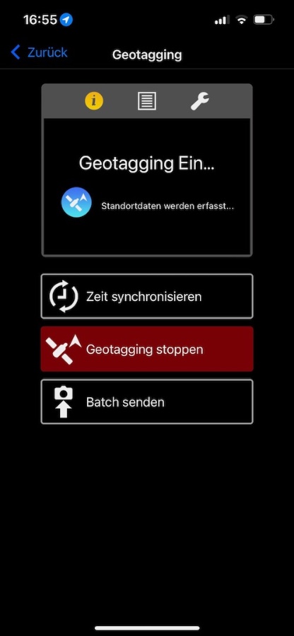

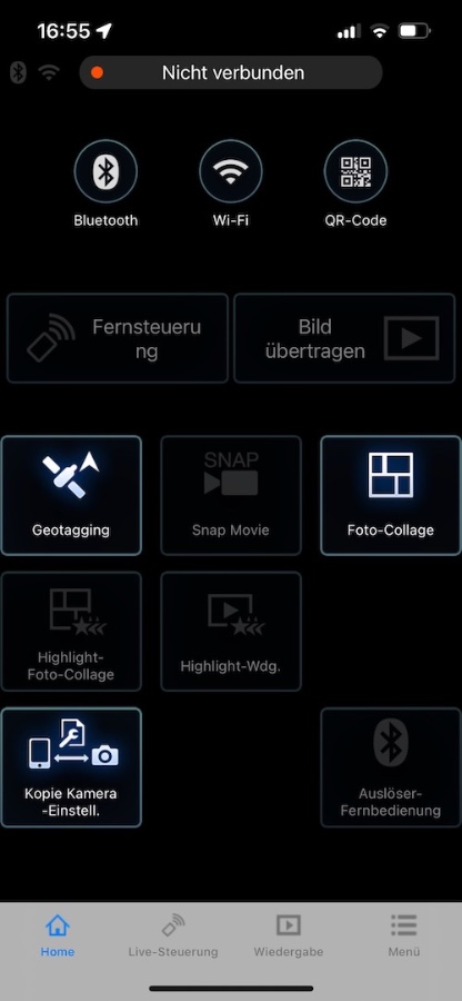

Aber ich schreibe trotzdem mal. Bei mir ist es so, dass ich in der App das Geotagging nur ein oder ausschalten kann, solange die Kamera nicht verbunden ist. Wenn sie verbunden ist, ist der entsprechende Button ausgegraut, dafür könnte ich die Kamera dann fernbedienen. Mein Smartphone ist ein iPhone, bei Android kenne ich mich nicht aus.
Mittlerweile habe ich die App allerdings wieder gelöscht, die GPX-Daten tracke ich mit Komoot, und die Daten verbinde ich dann mit Hilfe vom Graphic Converter. Ist aber auch für Mac. Für Windows gibts mit Sicherheit ähnliche Lösungen.

Hier noch ein paar Bilder:
Kamera nicht verbunden, man kann Geotagging einschalten
