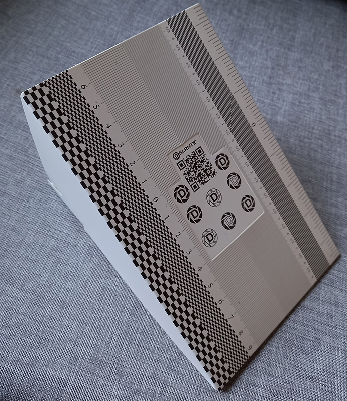

Einige Kameras erlauben, kleinste Abweichungen des Autofokus zu korrigieren. Canon hat diese Möglichkeit.
Diese Rampe hilft dabei.
Kann man dann mit jedem Objektiv machen. Die Werte werden in der Kamera gespeichert.
Die FZ's fallen sicher nicht unter die entsprechenden Kameras. :lol:
