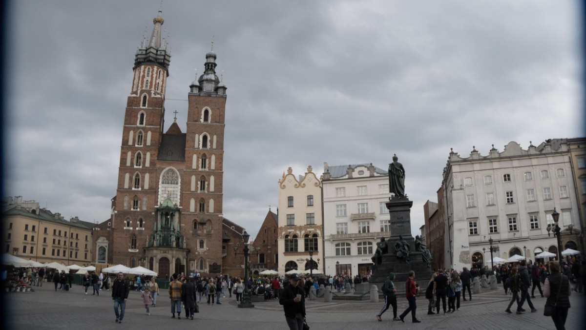

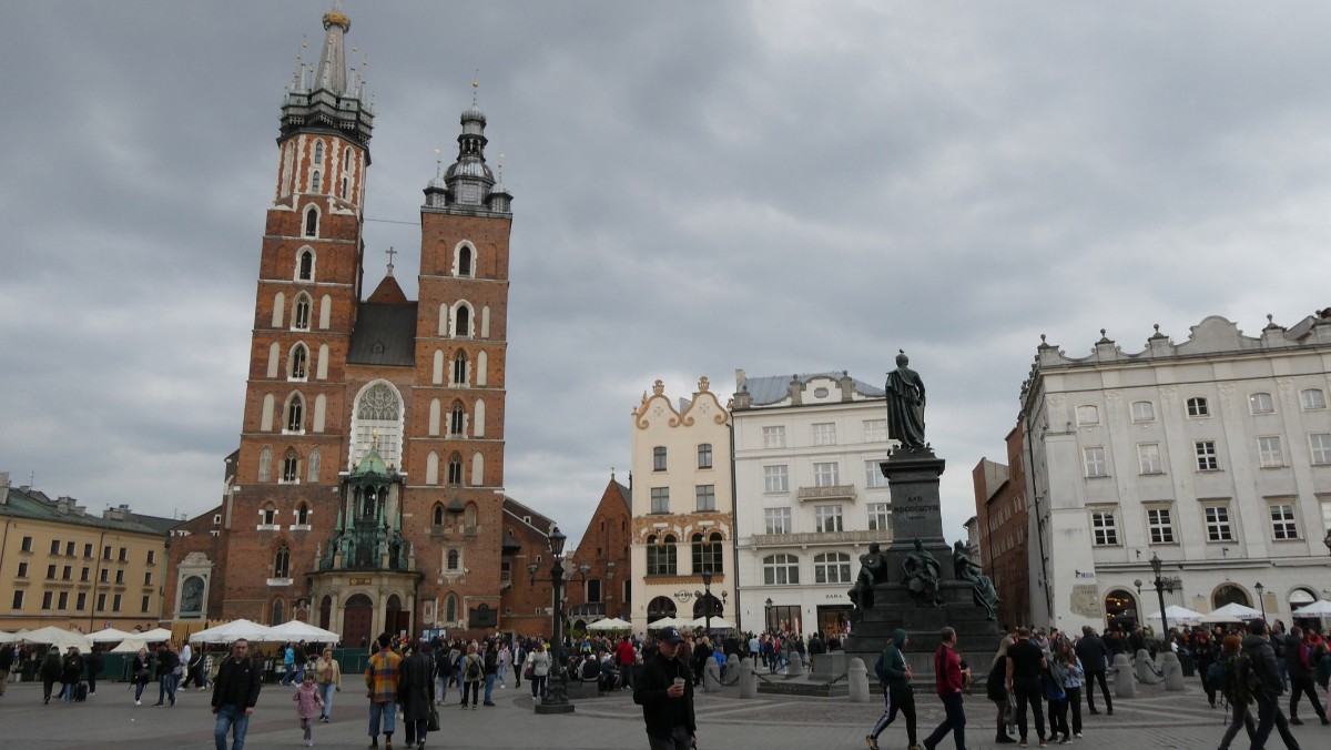

Habe die Tz96d neu erworben und bin von den RAW Fotos enttäuscht. Die JPG sehen ganz i.O. aus, die RAW bzw DNG sind ziemlich verzogen/verzerrt.
Von meiner letzten Kamera TZ22 und GH1 kenne ich das so nicht. Ich hänge mal 2 Fotos an.
Und dann ist da noch etwas, was ich nicht verstehe. Das RW2 Bildformat ist 4x3 und das DNG und JPG Bildformat eher 16:9. (siehe Screenshot). Ist das normal, das bei der Konvertierung etwas abgeschnitten wird?
Habe zur Konvertierung den Adobe DNG Converter benutzt.
Ich danke für Tipps und Antworten.

Ja, da fehlen die Objektivkorrekturen. Entweder wurden sie vom DNG-Konverter nicht korrekt übernommen oder die Software zum Anzeigen versteht da was nicht.
Und, ja, das Abschneiden ist normal. So kann sich der Hersteller das vollständige Auskorrigieren der Objektive sparen und regelt das per Software.

Möglich das meine etwas veralteten Programme die RW2 nicht lesen können.
Aber, ich habe jetzt in RAW Therapee 5.9 das RW2 geöffnet und es sieht so aus. (siehe Screenshot), Die Verzerrungen sind da, die extreme Vignetierung am Rand ist einfach krass. Und wenn ich die Verzerrung per Hand bearbeite, bekomme ich es nie so gut hin wie in der jpg Version der Kamera. Dann nehme ich lieber gleich das jpg und verzichte ganz auf das RAW Format...

Für den Hinterkopf- in jpeg übernimmt die Kamerasoftware div. Einstellungen des Users (Seitenverhältnis, Speichervarianten,...) und einiges automatisiert, was der Anwender nicht mitbekommt. Bis das RAW geöffnet wird, dort sieht der Anwender die Datei so wie von der Kamera aufgenommen, ohne Aufhübschung und Fehlerkorrektur.
Daß die "Fehler" angezeigt werden ist ungetrübter ein Blick auf die Fähigkeiten der Kamera. Ich fühle mich immer an früheres Nachfragen an junge Leute erinnert, die von mir Bilddaten ausgehändigt erhielten und meine Frage ob sie damit klarkommen bejahten, bis der Chef mir erzählte daß die hälfte keinen Rechner besitzt. Daher nicht verzweifeln "Verzerrungen per Hand bearbeite, bekomme ich es nie so gut hin"- dafür braucht es Übung, Übung und noch mehr Übung.

Es gibt (ältere) RAW-Bearbeitungssoftware, die Kamera- und Objektivtyp nicht aus den EXIF liest, sondern erwartet, dass man sie händisch eingibt.
Dass ein JPG-Bild aus der Kamera besser ist als die RAW, ist bei heutiger JPG-Qualität nicht ungewöhnlich. Deswegen fotografiere ich üblicherweise in JPG, nur bei schwierigen Lichtverhältnissen oder wenn ich stark croppen will, schalte ich auf RAW um. Ich habe allerdings SW, die ich gut kenne, die meine Kameras kennt und mir damit die Basisarbeiten abnimmt.

OK, RawTherapee kann die RW2 offenkundig lesen, aber die Objektivkorrekturdaten nicht lesen/verstehen.
Leider gibts für RawTherapee keine offizielle Liste der unterstützten Kameras, so dass man das direkt herauslesen könnte.
Dann bleibt erstmal der Weg, über Silkypix zu gehen, das ist die Software von Panasonic. Die sollte die RW2 korrekt verarbeiten können. Ist dann allerdings ein Knick im Workflow, wenn bisher RT der Standard ist.

Habs mit verschiedenen Varianten probiert, hat keinen Einfluss. Das dng kann ich in jedem Fall öffnen und es sieht immer gleich besch... aus.

Yep, mit Silkypix funktioniert es. RT habe ich auch nur aus Verzweiflung ausprobiert. Eigentlich arbeite ich mit Lightroom 6.0. Aber der kann die neuen Datein nicht mehr lesen und auch wenn sie mit dem Adobe DNG Cnverter bearbeitet wurden, kam da nur Schrott raus. Interessant ist, Silkypix spuckt (wenn man weiter nichts ändert) die Bilder genau so raus wie die Kamers die jpg.mbf hat geschrieben: ↑Mittwoch 10. Mai 2023, 19:39OK, RawTherapee kann die RW2 offenkundig lesen, aber die Objektivkorrekturdaten nicht lesen/verstehen.
