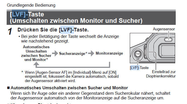

Ich denke mal das die LVF Umschalttaste auf Automatisch steht.
Dann wird ständig zwischen Sucher und Display gewechselt, sobald etwas in die Nähe vom Sucher kommt.
Schau mal, ob die Funktionen lt. Bedienungsanleitung fehlerfrei sind.
