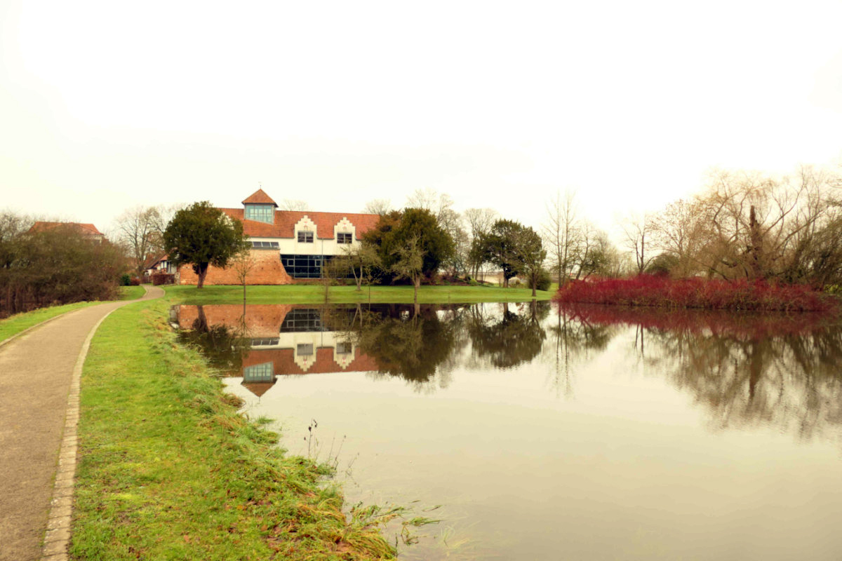

ich habe jetzt mit meiner DC FZ 1000 II in den Einstellungen "P" und "Jpg" fotografiert und alle Bilder sind völlig flau, farblich ins gelbliche und wie durch einen Schleier dargestellt.
Gleiche Motive in Einstellung "P"/"Raw" sind in Ordnung. Bisher waren die Bilder m. E. einwandfrei. Ich füge einmal ein Beispiel bei.
Kann das an den Einstellungen liegen?
Danke für Tipps.

Ist irgendein Filter oder Bildstil aktiv?

manchmal verstellt man etwas unbewusst und weiss später nicht mehr, was genau man verstellt hat...
in diesem fall hilft es jedoch, die kamera auf werkseinstellung zurückzusetzen

Oha, ja, das sieht irgendwie nach Retro-Filter o.ä. aus. Wenn das RAW ok ist, dann muss das ja an den JPG Einstellungen liegen. Da würde ich auch mal bei Bildstil gucken.

Wenn du die EXIF Daten zur Verfügung hast, könnte man evtl. die Ursache herausfinden.
Ohne Hintergrundinfos ist das schwierig.
Wie Hermine schon schreibt, Zurückstellen auf Werkseinstellung löst vermutlich das Problem am schnellsten.

Da dachte ich auch daran, deswegen noch einmal auf den Punkt - wenn das RAW in Ordnung ist und nur das JPEG Probleme hat => Bildstil oder Filter prüfen. Wenn RAW und JPEG flau sind wird es ein anderes Problem sein.

Kameraeinstellungen , so wie es jetzt aktuell eingestellt ist, überprüft ? Wo steht der Weißabgleich, welche Farbtemperatur ?

Es war tatsächlich der Retrofilter aktiviert, wie auch immer das geschehen konnte.
Jetzt funktioniert wieder alles, danke noch einmal.
