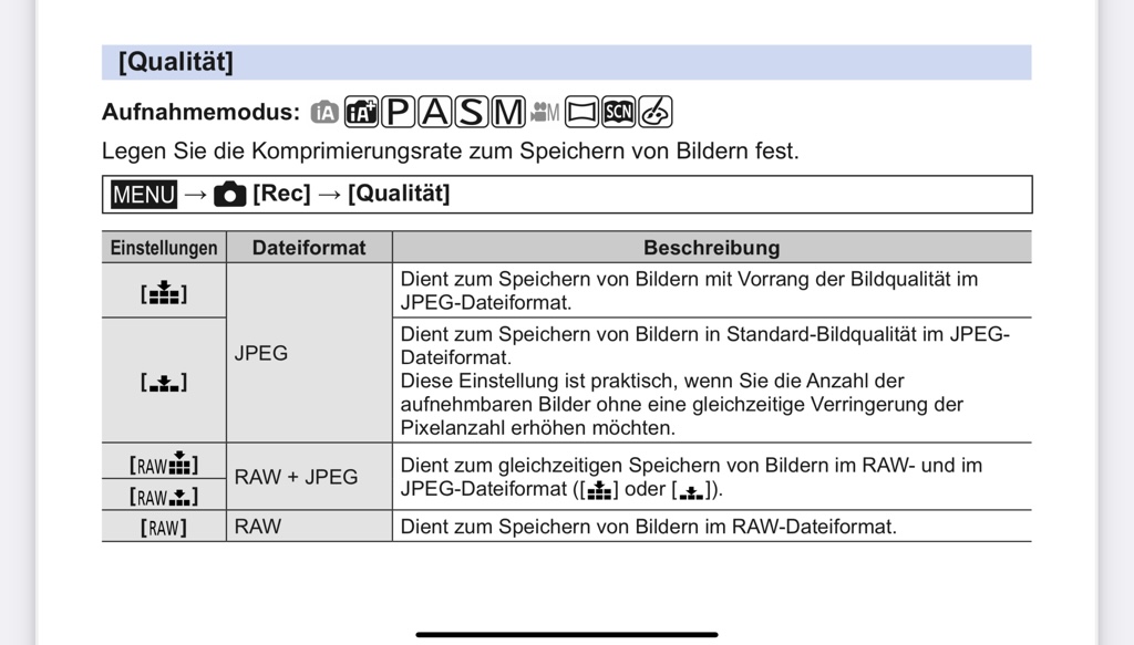

Hallo zusammen.
Ich habe eine FZ83.
Kann ich bei der Kamera auch einstellen das ich nur in JPG fotografiere?
Ich habe über iA+ die Einstellung "Anzahl der aufnehmbaren Bilder erhöhen" ausgewählt, aber es werden trotzdem noch Bilder im RAW Format gespeichert.
Da ich die Bilder eh nicht bearbeite, möchte ich mir die "Arbeit" ersparen, die RAW Dateien jedesmal nach dem runterladen vom Chip zu löschen. Und es spart auch Platz auf dem Chip.
Vielen Dank

Geh' in das Aufnahmemenü "REC" (Kamerasymbol) --> suche den Menüpunkt "QUALITÄT" --> suche Dir deine Zeile ohne "RAW" aus, tippe diese an --> fertig.
Von nun an werden nur noch JPG-Dateien gespeichert

liebe melanie...
ich kann dich voll und ganz verstehen... auch ich verzichte seit einiger zeit auf das raw format. da ich keine lusr habe, meine zeit am computer zu verbringen.. und die qualität der jpgs reicht wirklich völlig aus...
ich habe für dich einen link gefunden,unter dem du dir die komplette bedienungsanleitung für deine fz83 anschauen bzw. herunterladen kannst.
https://eww.pavc.panasonic.co.jp/dscoi/ ... ZB_ger.pdf
aber damit du nicht lange suchen musste, habe ich einen screenshot von der seite gemacht, wo und wie du das komprimierungsformat einstellen kannst...
hier der screenshot

@Winterhexe - vielen Dank! Ich habe zwar eine Anleitung, aber da steht es nicht detailliert drin :-/
@schwarzvogel - wenn ich es jetzt abstelle heißt das ja nicht das ich mein Leben lang die Einstellung beibehalten muss ;-)
Ich habe halt jetzt nicht die Zeit und Lust mich mit der Bildbearbeitunng zu befassen. Und auch kein Geld für ein ordentliches Programm.
Daher mag ich es momentan lieber nur im JGP.

Das kann ich verstehen.
Ich würde RAW trotzdem NICHT einfach abstellen, sondern für "bessere Zeiten" mit speichern (RAW + JPG).
Du könntest Dich später vielleicht schwarz ärgern, wenn Du Dir ein schönes Motiv (aus der Vergangenheit) nicht noch einmal "ausführlich" vornehmen könntest. :P :mrgreen: ;)
Ich schaue "alte Schätzchen" gerne noch einmal an und bin erstaunt und erfreut , was man da heute (z.T. nach fast 20 Jahren) so herausholen kann ! :o :o
