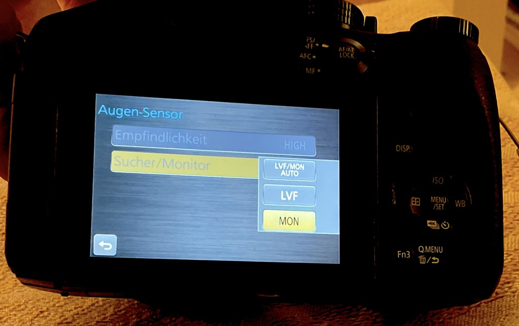

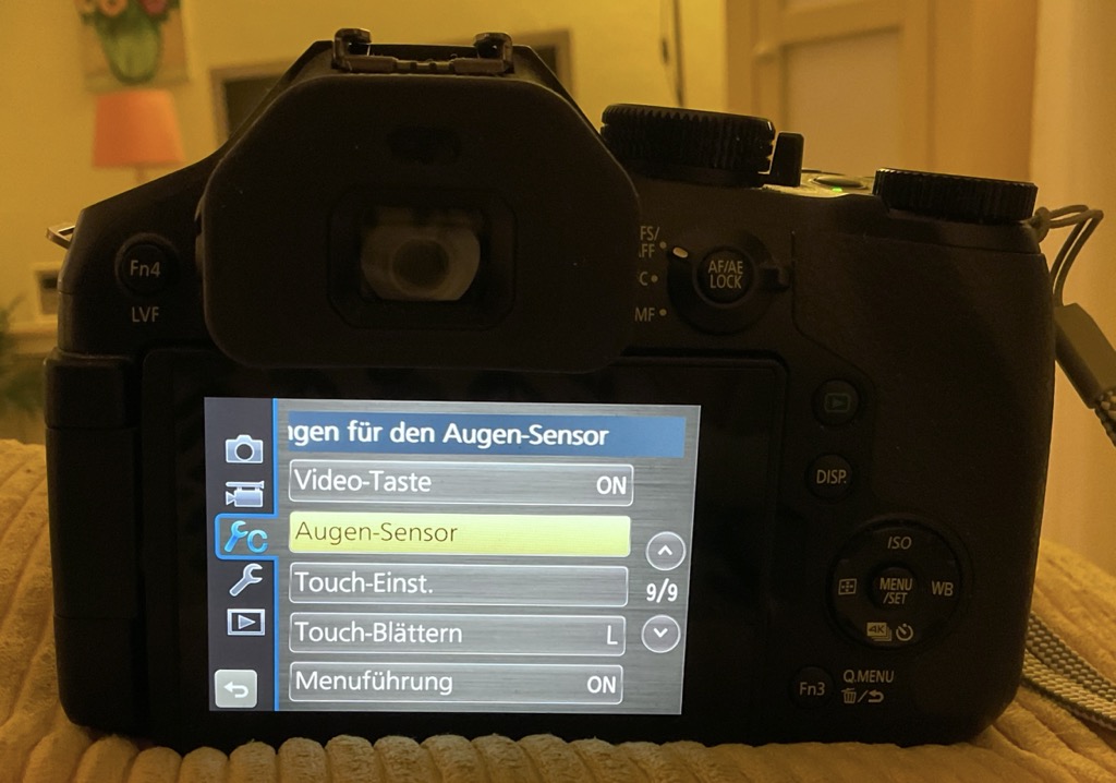

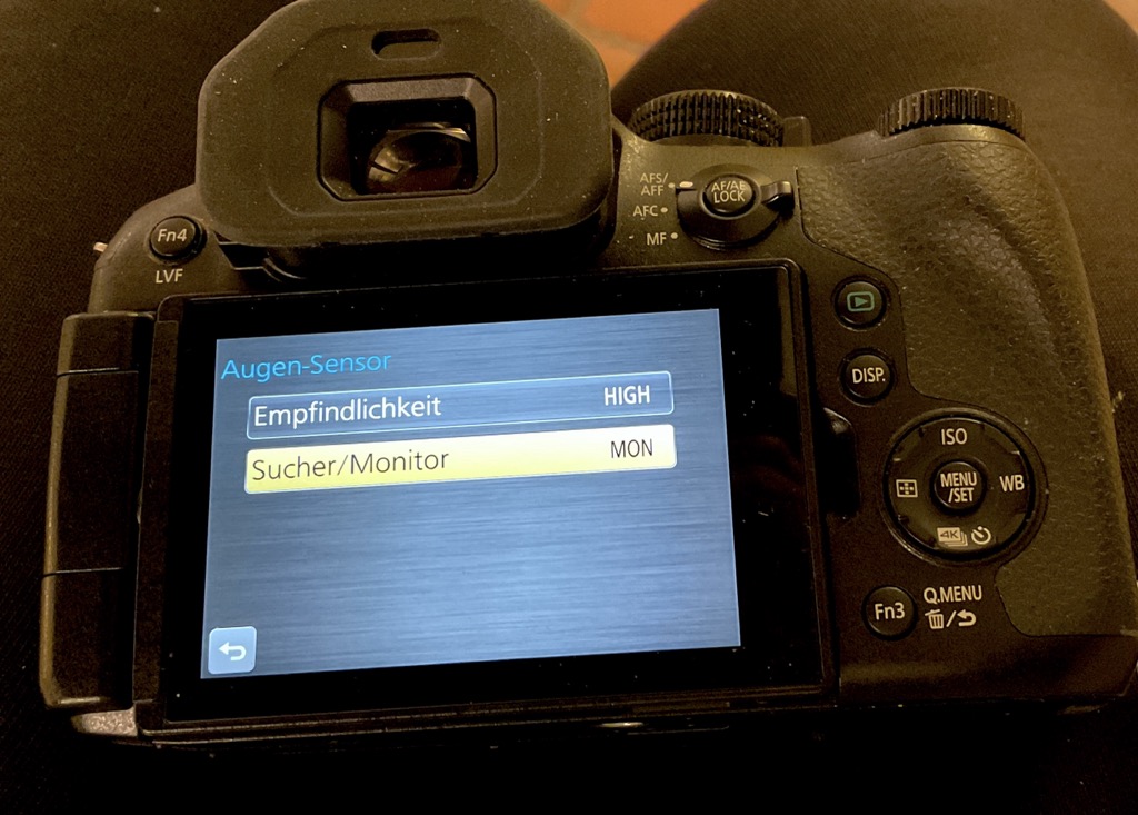

was mich interessiert: auf welche weise mhat dein mann die lvf taste probiert?
man muss nämlich im menü einige optionen für diese taste einstellen...
ich hab mal meine eigenen einstellungen dazu abfotografiert, damit ihr wisst, wo man dazu nachschauen muss...
evtl. wisst ihr das aber schon, in diesem fall ignorierst du einfach meine nachfolgenden fotos
viel glück und gruss hermine 😀
