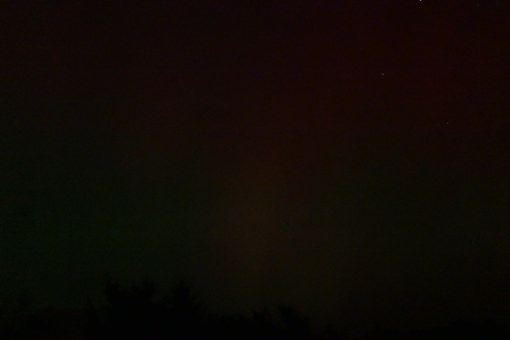

in der letzten Nacht gab es auch im Land Brandenburg viele Polarlichter zu bewundern. Sie waren mit bloßem Auge schwer zu sehen, aber das IPhone 14 machte tolle Aufnahmen davon.
Also holte ich schnell meine TZ202 heraus, stellte um auf Nachtaufnahme und dann kam das dabei heraus:
Lumix Nachtaufnahme.jpg (107.19 KiB) 3940 mal betrachtet
Ich war total entschäuscht und frage mich ob ich da etwas falsch eingestellt hatte.

Naja, das Programm "Nachtaufnahme" ist dafür nicht mirklich geeignet. Du bräuchtest ein Programm "Astro-Aufnahme"
Dein iPhone simuliert mit ganz vielen geschossenen Bildern, die es dann miteinander verrechnet, eine Langzeitbelichtung. An den "verrutschten Sternen" siehst Du, wie schlecht das Iphone das gemacht hat. Das kann die TZ202 besser! Du must nur eben auch diese Langzeitbelichtung mit deiner Kamera machen.
Also:
- Weitwinkel einstellen (so weitwinklig wie möglich)
- Manuellen Modus einstellen (M)
- Blende ganz auf (hier: f3.3)
- Belichtungszeit im Bereich zwischen 5 und 15sec (probieren, hängt von der Helligkeit der Polarlichter ab)
- ISO im Bereich 800-3200 (probieren, hängt von der Helligkeit der Polarlichter ab)
- am besten auch RAW aufnehmen, damit du in der Nachbearbeitung mehr Freiheiten hast
- manuell auf unendlich fokussieren
- Kamera auf ein Stativ, damit nix verwackelt
. Zeitauslöser (z.B. 2sec) damit nix verwackelt.
... und gerne mal hier im Forum suchen ... Polarlichtfotografie wurde schon mehrfach mit den verschiedensten Kameras behandelt.
Viel Erfolg für nächste Nacht.
