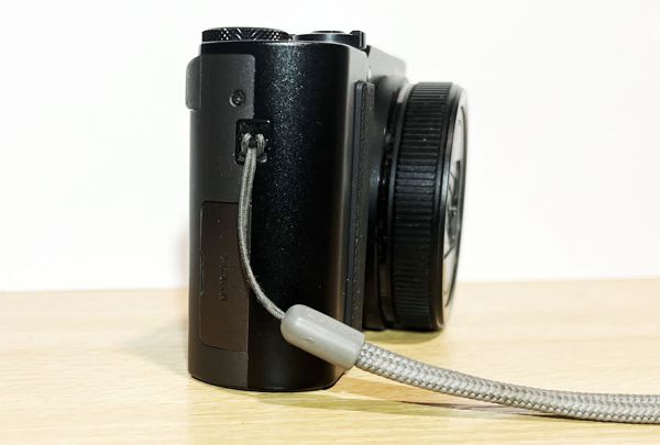

bevor ich die Kamera in der letzten Woche von 2024 in die Werkstatt brachte habe ich auch recherchiert und kein Angebot unter 600€ gefunden. Beim Neukauf wäre die Kamera ein Totalverlust gewesen, da sie ohne Blitz nicht verkäuflich gewesen wäre. Daher habe ich mich zur Reparatur durchgerungen.
Nach der Reparatur war mir aufgefallen, dass der Aufkleber mit der Seriennummer fehlte. Ein Rückfrage ergab, dass man nicht nur den Blitz auswechseln kann, sondern die gesamte vorder Gehäuseschale ersetzt werden muss.
Außerdem ist die neue Front schwarz und nicht so grau wie das Original. Das ärgert mich schon.

hier mal noch ein Bild davon. Ich frage mich ob es wirklich ein Originalersatzteil ist. Den Namenszug auf dem Gehäuse kann ja jeder raufdrucken.
Lumix Gehäuse 2_1.jpg (31.47 KiB) 3537 mal betrachtet
Das neue Gehäuseteil ist auch von der Haptik schlechter als das Original.
