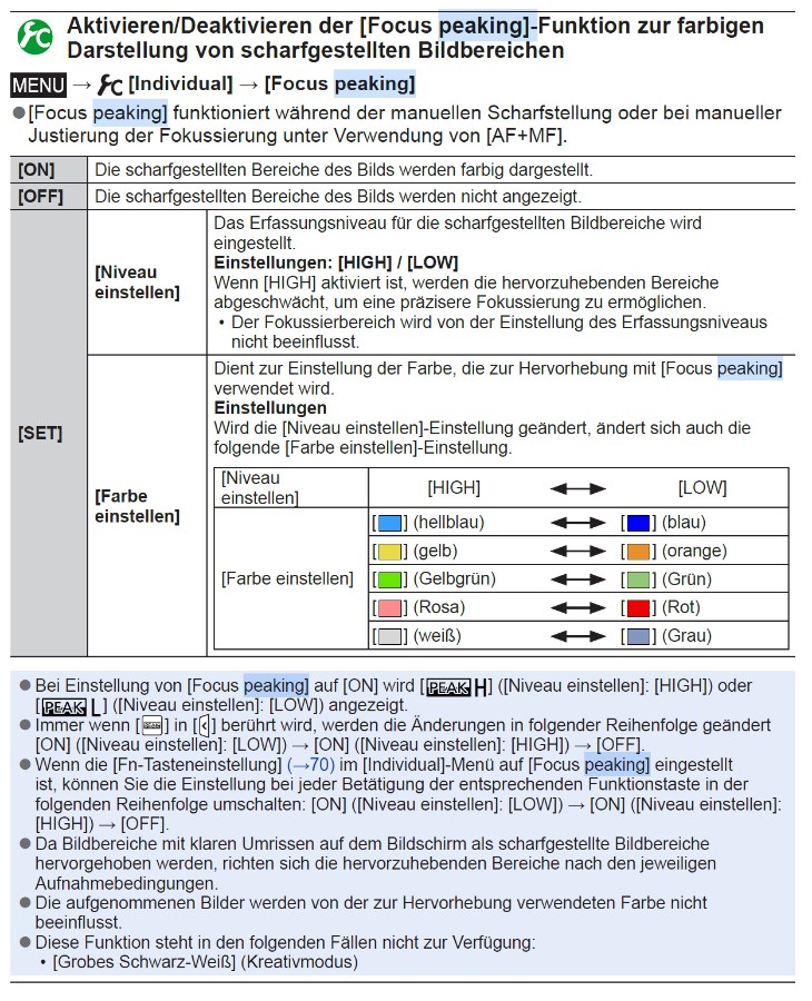

Im Handbuch steht u. a.:
Diese Funktion steht in den folgenden Fällen nicht zur Verfügung:
- Grobes Schwarz-Weiß und Kreativmodus
Trifft das bei dir zu?
peaking 01.jpg (224.26 KiB) 3495 mal betrachtet

Herbert, danke für den Tipp und den Ausschnitt aus der Bedienungsanleitung!
Mein Irrtum (Ich hatte mich lange nicht mehr mit der TZ101 befasst):
Ich dachte, dass der Farbsaum bereits beim halben Drücken des Auslösers angezeigt wird.
Aber das passiert erst, wenn man dann am Objektivring die Schärfe manuell nachreguliert.
Gruß Herbert41

Genau so ist es, dann passt es ja 👍
