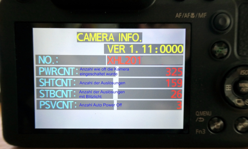

doch das ging mal. Was die Auslösungen angeht habe ich einer Anleitung folgend die Kamerainfo ausgelesen.
Danach lag sie beim Verkäufer anscheinend nur im Schrank.

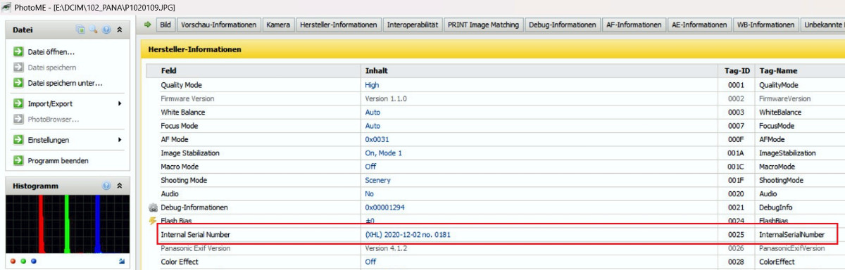

ich habe anscheinend die Lösung für dieses Problem in einem Beitrag auf dpreview.com gefunden. Dort wurde auf das Programm PhotoMe verwiesen. Nach der Installation habe ich es zuerst mit einem Foto von meiner TZ202 probiert, die ich am 2.01.2020 in einem Fachgeschäft gekauft habe.
Das Herstellungsdatum 12.11.2019 würde zum Kaufdatum passen. Nun der gleiche Versuch mit einem Foto von der FZ82.
Auch hier könnte das Herstellerdatum 02.12.2020 passen. Als ich die Kamera gebraucht gekauft habe war die SD-Karte dabei und darauf hatte der Vorbesitzer nicht alle Bilder gelöscht. Die vorhanden Dateien waren von Dezember 2021. Auch das könnte passen.
