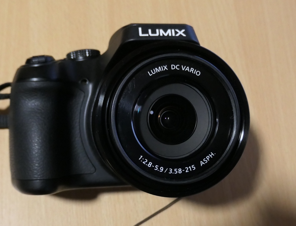

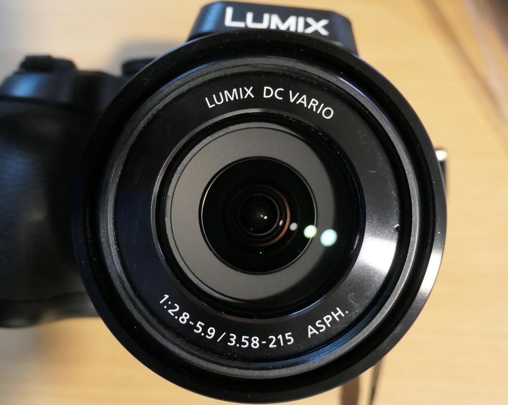

heute musste ich feststellen, dass sich ein weißes Staubkorn von innen an der Objektivscheibe festgesetzt hat.
Ich frage mich wie das überhaupt dort hingelangen konnte, da die Objektive ja eigentlich einen Staubschutz haben. Da es nun mal vorhanden ist steht die Frage wie ich es wieder wegbekommen kann. Lässt sich die obere Glasabdeckung öffnen oder könnte man es mit einem Staubsauger versuchen? Ansonsten hätte ich noch einen Kompressor zur Auswahl.
Habt Ihr einen Tipp für mich?

Das Staubkorn wirkt sich auf die Abbildungsqualität nicht aus. Ich würde es ignorieren und weiter fotografieren.
Mit etwas Glück verschwindet es auch wieder. Mit dem Compressor kannst Du nur Schaden anrichten.
Was helfen kann aber nicht muss ist: Handtuch auf einen Tisch legen und vorsichtig die Kamera mit dem Boden voraus aufklopfen.
Staubsauger kann man probieren aber auch hier nicht die volle Saugstärke einstellen.

da sich das Staubkorn an der vorderen Linse befindet liegt es außerhalb der Fokusebene und dürfte auch bei Nahaufnahmen nicht oder kaum erkennbar sein. (ausprobieren).
Ich würde das ignorieren und weiter damit leben. Die Versuche mit Staubsauger oder klopfen wären mir dann doch zu riskant.
Solltest du dich doch daran stören, gibt es bei der FZ82 die Möglichkeit die vordere Linse zu entfernen und zu reinigen.
https://de.ifixit.com/Anleitung/DC-FZ82 ... 41?lang=en
Da die vordere Linse aber auch werksseitig justiert ist kann zwar das Staubkorn danach verschwunden sein, aber es könnte zum Schärfenverlust führen schon durch ungleichmäßiges Anziehen der 3 Schrauben bzw. einem kleinen Versatz beim wieder montieren.
Ich habe das an einer FZ200 mal gemacht und musste das danach auch feststellen.
Also was bringts wenn das Staubkorn weg ist aber in irgend einem Zoombereich das Objektiv dann unscharf abbildet?
Viele Grüße Uwe

danke für die Antworten und besonders für den hinweis von Opa Uwe. Ich habe mich gleich rangemacht und mit Hilfe eines Deckelhebers für Armbanduhren den aufgeklebten Ziering entfernt.
Dann das Glas beiseitig gereinigt und den Zierring wieder aufgeklebt. Alles in 10 Minuten erledigt und das Staubkorn ist weg .

Und die Abbildungsschärfe hat nicht gelitten?
landbastler
- Beiträge: 37
- Registriert: Sonntag 17. September 2017, 18:08
Re: FZ 82 - Verschmutzung aus Objektiv entfernen
Hallo Prosecutor,
ich konnte nichts feststellen. Die folgenden Aufnahmen sind beide mit 1200 mm und im Modus iA+ gemacht worden:
und diese Aufnahme als Makro in iA+
landbastler
