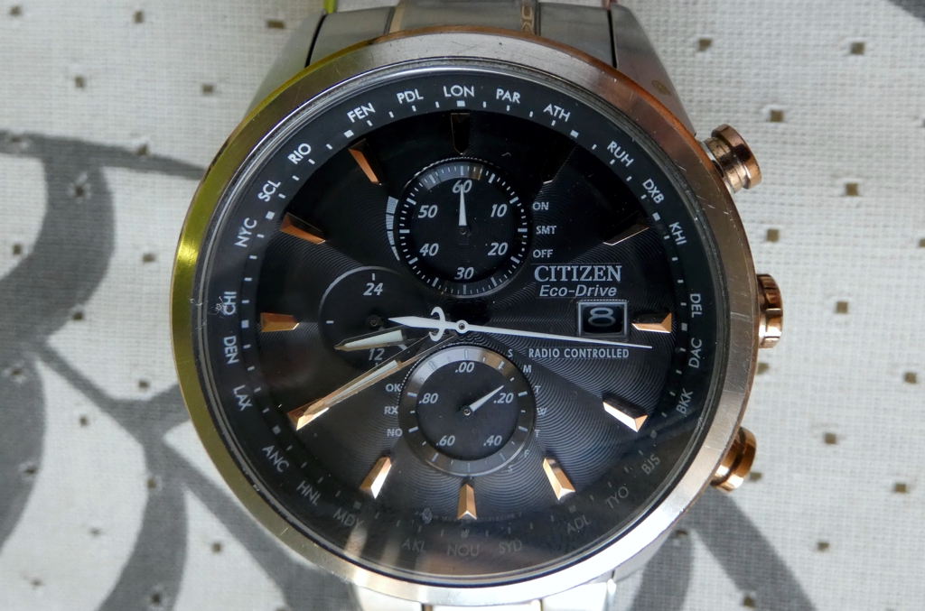

Hallo Prosecutor,
ich konnte nichts feststellen. Die folgenden Aufnahmen sind beide mit 1200 mm und im Modus iA+ gemacht worden:

und diese Aufnahme als Makro in iA+

Prima wenn es so einfach klappte- allerdings bleibe ich skeptisch, aus einem erfolgreichen Tun auf beständiges Ergebnis zu tippen.
Hier kam das Staubkorn an der Front hinein, bei anderen die innen sitzen ist es mühseliger herumzuschrauben...
