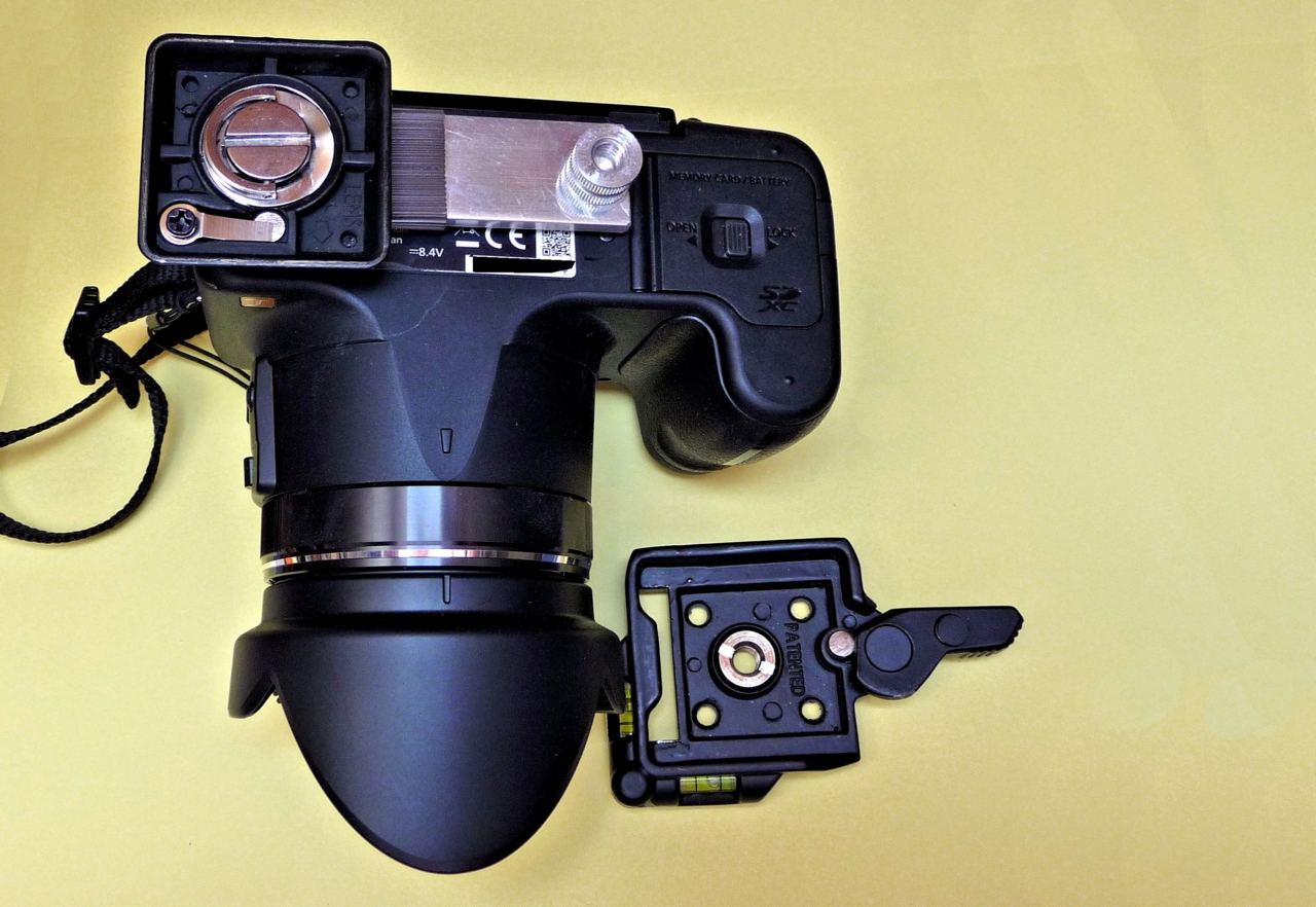

Hallo Zusammen
Auch mich hat es genervt, dass man die Schnellbefestigung immer zum Akkuwechsel abschrauben muß
Also habe ich in meiner alten Schrottkiste nach Teile gesucht. Männer = Jäger und Sammler, vor allem Sammler.
Grundlage war eine alte Blitzschiene, in der schon einige Gewinde und schrauben waren.
Sicher kann es jemand noch besser,es soll nur ein Denkanstoß sein.Hier das Ergebnis, mit dem ich sehr zufrieden bin.[/size]

Re: FZ150: Stativ-Adapter-Platte?
Ich würde die Schiene noch weiter kürzen und ein neues Loch für die Schraube der Stativplatte bohren.
So das Stativplatte und Objektiv eine optische Linie bilden. So wie jetzt bist du ja doch sehr aus der Mitte.
Hallo Lenno
Das dachte ich erst auch, aber es ist egal ob es aus der Mitte ist.
Die Schiene hat nämlich genau da, wo sie jetzt befestigt ist, je ein fertiges Gewinde,
Die Schraube, mit der die Schiene an der Kamera befestigt ist, ist eine Art Absatzschraube.
Sie hat also hinten kein Gewinde, dadurch ist sie lose in der Schiene verankert und man kann sie nicht verlieren.
Das Problem ist letztlich, dass die ganzen Stativschrauben kein Normgewinde haben.
Extra solche spezielle Gewindebohrer zu kaufen lohnt nicht.
Und wie gesagt, ich komme so wunderbar zurecht und bin sehr zufrieden so.
Solltest Du mir einen guten Grund sagen, der den Aufwand lohnt,
würde ich mir das natürlich nochmal überlegen und eventuell umarbeiten.
Nette Grüße Traumtester
Respektiere die Natur und sie wird auch Dich respektieren

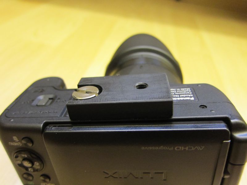

Ich hab mir die erste Version eines Adapters aus einem Stück Kunststoff gebastelt, vermutlich werde ich die nächste Version aus Alu machen damit das Ganze noch etwas stabiler wird. Der Kunstoff ist auch etwas zu biegsam.
Die Dicke wurde durch die Länge der Schraube vorgegeben welche ich an meiner Makroschiene über hatte, dadurch das die Schraube versenkt ist kann auch die relativ große Manfrotto - Platte in Achse des Objektivs montiert werden. Gesichert ist die Schraube wie vorher an der Makroschiene durch einen kleinen Spannring (der natürlich auch versenkt ist).
Als Vorteil der Montage auf der optischen Achse sehe ich hauptsächlich die beim Schwenken des Kugelkopfes sehr angenehmen Gewichtsverteilung - die Kamera hat nicht so sehr die Tendenz wegzukippen.
Grüße, Dirk
Grüße, Dirk
Das dachte ich mir eben nur so, ob es nicht besser wär, wenn alles in der Mitte wäre.traumtester hat geschrieben:Hallo Lenno
Alleine schon von der Gewichtsverteilung, aber wenn du so damit klar kommst, warum auch nicht.
Guten Morgen
Also ich sehe das so, es geht hier um die FZ150, die sehr leicht ist.
Auch der Originalanschluß sitz aus der Mitte, von hinten gesehen rechts, meiner links.
Bei dieser Kamera liegt doch der Schwerpunkt nach vorne, also wird sie bei einem normalen stabilen Stativ kaum wegkippen.
Wobei die Lösung von Dirk schon sehr elegant ist. Leider muß ich mir mit meinen Hausmitteln helfen, die beschränkt sind.
Eine Frage noch an Dirk, welchen Gewindebohrer hast Du für die Befestigung der Schnellkupplungsplatte
im Kunststoffteil genommen? Dachte, das ist kein normales Normgewinde, oder liege ich da falsch??
Dann bin ich hier falsch, ich dachte es geht darum, dass man keinen AkkuFotoKunst hat geschrieben: Es geht sich hierbei weniger um den Schwerpunkt der Kamera, als um die "optische Mitte"!
und keinen Speicher wechseln kann,wenn man ein Stativ benutzt.
Bei dieser Kamera kommt es meiner Meinung nach nicht auf die optische Mitte an.
Wenn doch, erklär es mir bitte jemand, möchte immer dazulernen.
Nur bitte nicht mit dem Kippfaktor kommen.

Also nochmal, auch auf die Gefahr, dass ich jetzt nerve.
Mein Post bezieht sich auf den Einganspost des Threaderöffners.
es nervt ziemlich, dass bei belegter Stativbuchse (mit gängigen Schnellwechselplatten) die Klappe zum Batterie-/SD-Fach nicht mehr ausreichend geöffnet werden kann.
Hat jemand eine Lösung dafür? Z.B. mittels einer Adapterplatte mit einer Bohrung, die mit einer kleinen 1/4"-Schraube befestigt werden kann, so dass die SD-Karte zugänglich wird?
Oder scheitern alle FZ150-Nutzer an dieser Problematik? Ich bin gespannt!
Darauf einige Antworten in der selben Richtung, also dachte ich, ich zeige mal meine Idee.
Gut ich habe mir eine Lösung gebastelt, die eventuell nicht die eleganteste ist, aber es funktioniert.
Und es trifft hier diesen Thread, der dafür eröffnet worden ist.
