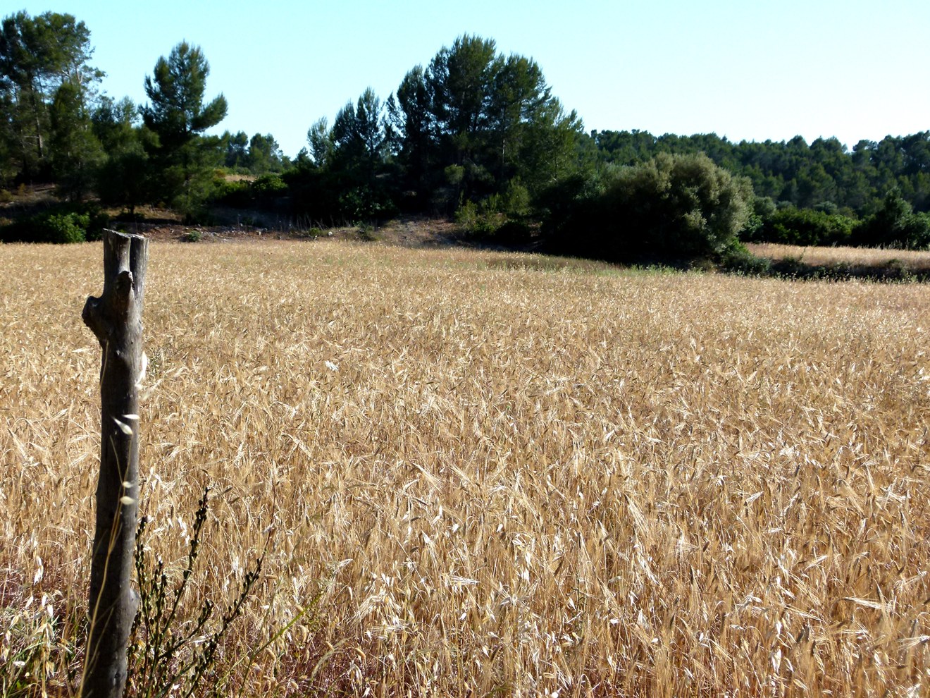

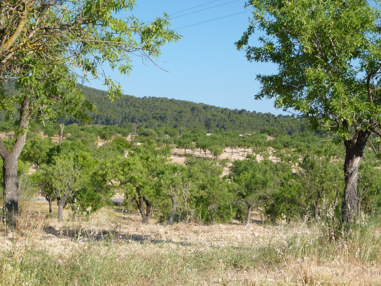

Hallo an Alle,
ich habe seit knapp 1 Jahr die FZ 100, bin mit der Schärfe bei Landschaftsaufnahmen total unzufrieden. Ich weiß, dieses Thema wurde schon oft hier behandelt und ich habe alle bereits gegebenen Ratschläge befolgt. (zurücksetzen auf Werkseinstellung, alle Programme durchprobiert, mit allen möglichen Mehrfeld-Einpunkt- usw. Einstellungen, mit Veränderungen des Film-Modus usw. usw. wie gesagt, all das, was hier empfohlen wurde) Nun läuft bald meine Garantiezeit ab und ich will noch einen letzten Versuch hier starten, vielleicht doch DIE ultimative Lösung zu erhalten. Sonst würde ich die Kamera versuchen zurück zu geben und mir was ganz anderes zu kaufen. Jedenfalls so taugt sie fürLandschaften nichts. Nah- oder Makro-Aufnahmen dagegen sind super gut. Aber das genügt ja wohl nicht.
Ich stelle mal einige Versuche ein.
Ich habe jetzt ein Jahr lang herumprobiert und nie eine befriedigende Lösung erhalten - wer kann mir nun weiter helfen?
Grüße von Brigitte
Hinzufügen muss ich noch, dass alles mit P gemacht wurde (da sind noch die besten Ergebnisse entstanden) und alle Fotos bei absolutem Sonnenlicht, wobei z.B. dasFoto mit den Olivenbäumen doch nach trübem Wetter aussieht.[/attachment]
Grüße von Brigitte

Hallo Brigitte,
also wirklich schlecht ist anders, so übel finde ich jetzt die Bilder nicht.
Grüntöne in der Natur gibt es in so vielen Farbnuancen das da wohl jede Kamera ihre Schwierigkeiten hat,
da alles genau wiederzugeben. Das Auge nimmt am besten ein Bild als scharf wahr, wenn Kontraste vorhanden sind.
Bei Bildern die aber viel ähnliche Farbtöne zeigen, grün in grün, oder auch das Ährenfeld, noch dazu bei strahlendem Sonnenschein das wie eine Überstrahlung wirkt. Deßhalb mag vielleicht das letzte Bild noch am knackigsten wirken.
Ich gehe oft her, und setze bei der Bildbearbeitung die Luminanz in manchen Farbtönen zurück, weil sie dermaßen leuchten, dadurch kommen viele Details zurück.
Ich denke deine Kamera hat hier ihr bestes getan.
Noch mehr rauskitzeln könnte man vielleicht mit einem Polfilter und im Raw fotografieren. Hast du mit Stativ fotografiert? Das könnte auch noch etwas bringen.

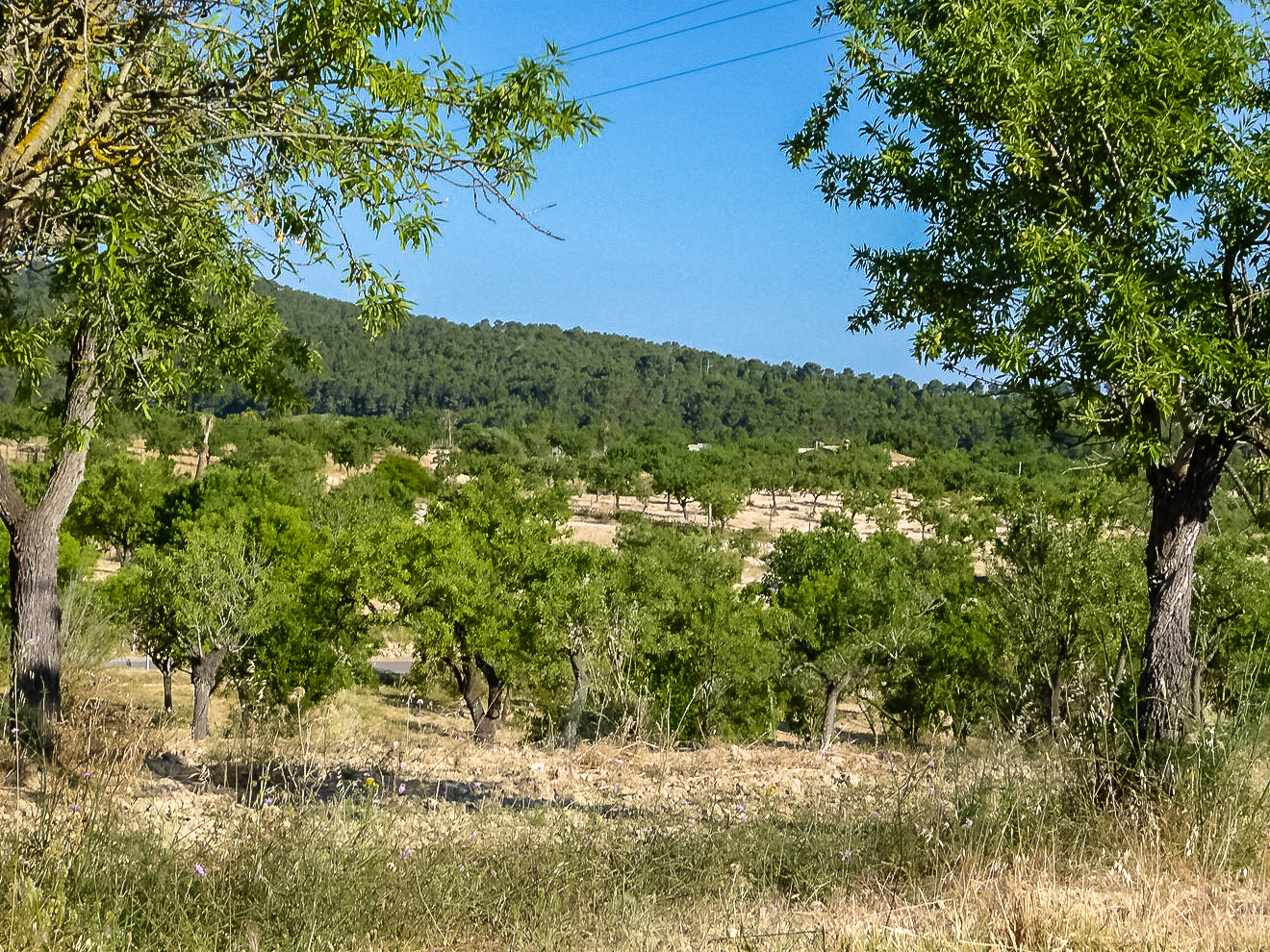

Ist zwar quatsch hier mit diesen Bildern entwicklungseinstellungen zu testen, ich habe es aber trotzdem mal an deinem ersten Bild versucht. Wenn du in deinem Bildbearbeitungsprogramm die Möglichkeit hast mit einer Gradationskurve zu arbeiten, so kannst du damit schon mal den Grauschleier der Bilder entfernen, das bringt schon viel. Außerdem habe ich im Grün die Luminanz ein wenig abgesenkt und diverse Stellen etwas abgedunkelt. Und etwas nachgeschärft.
So wirkt es für unser Auge schärfer ist aber immer noch das gleiche Bild. Original
Re: Unschärfe bei Landschaftsaufnahmen mit der FZ 100
Auch hier wieder, Grauschleier entfernt (Gradationskurve) mehr Klarheit, Dynamik, weniger Lichter, Tiefen aufgehellt, etwas nachgeschärft (in Lightroom)
Du siehst also, da geht doch einiges, also bitte nicht deine Kamera ins Korn werfen ...

Hallo Brigitte,
die Schärfe ist völlig ok, das sieht man z.B. beim letzten Bild an dem Pfahl (bzw. seiner Kante). Was du vermisst ist mehr Auflösung.
Mal ganz theoretisch:
Stelle dir einfach vor du mußt 2000 Grashalme mit 4000 Pixeln darstellen - das klappt ganz gut.
Bei 3000 Grashalmen zeigt jeder Pixel 1,33 Grashalme, also z.B. den Mittelwert aus dem Halm zuzüglich seinem Schatten -> Matsch
Bei 6000 Gashalmen müssten je 2 Pixel 3 Grashalme darstellen -> Matsch
Wenn das Objekt nicht wenigstens 1 Pixel breit ist (und selbst dann nicht immer) kann die Kamera ihm keine klare Farbe geben und es verschmilzt mit seinem Hintergrund.
Es ist also "Zufall" ob eine einheitlich grüne Fläche dargestellt wird oder eine Struktur, die "an Gras erinnert".
Man sieht es bei den Bildern, es gibt mit zunehmender Entfernung immer wieder Bereiche wo das Verhältnis "Struktur" zu "Auflösung" besser ist und die Darstellung schärfer wirkt, dazwischen sind verschwommenere Bereiche.
Eine sehr viel höhere Sensorauflösung kann helfen, auch da kommt es aber irgendwann zum gleichen Phänomen. Mehrere Aufnahmen aus leicht verschiedener Position oder mit leicht unterschiedlichem Zoom können auch helfen, vielleicht liegt da bei einem Bild das Verhältnis "Grashalme zu Pixel" einfach glücklicher.
Meine Erfahrungen: Blende recht weit auf (etwas bessere Abbildungsleistung als bei geschlossener Blende), Iso auf 100. Der Polfilter kann helfen die hellen Reflexionen der Grashalme zu mildern, reduziert damit aber auch den Kontrast und fördert somit ggf. den Matsch bei Strukturen im Bereich der Sensorauflösung.
Wenn man JPG aus der Kamera benutzt: Schärfe auf -2 stellen um zu vermeiden das aus feinen Strukturen "körniger Brei" wird. Schärfe und Kontrast lassen sich in der Nachbearbeitung kontrollierter einstellen. Wenn möglich RAW verwenden.
Grüße, Dirk
Grüße, Dirk

Stelle den benutzten Bildstil auf :
Kontrast : +1
Schärfe : +1
Sättigung : 0
Rauschminderung : NR -1
In Bild zwei sind die Ähren im Vordergrund scharf, aber nicht der Hintergrund.
Fokus hätte ich dort auf einen Punkt unterhalb der Bäume gelegt, bei kleiner Blende.
Kontrast : +1
Schärfe : +1
Sättigung : 0

Hallo Brigitte,
Blende 4 ist etwas zuviel des Guten. Etwas mehr solltest du schon abblenden (F/>6).
Der Fokus sollte in etwas auf 1/3 bis 1/5 der der Distanz liegen.
Wenn Du nicht viel nach bearbeiten willst, sind die Einstellungen von emeise gut.
Sonst alles auf 0.
