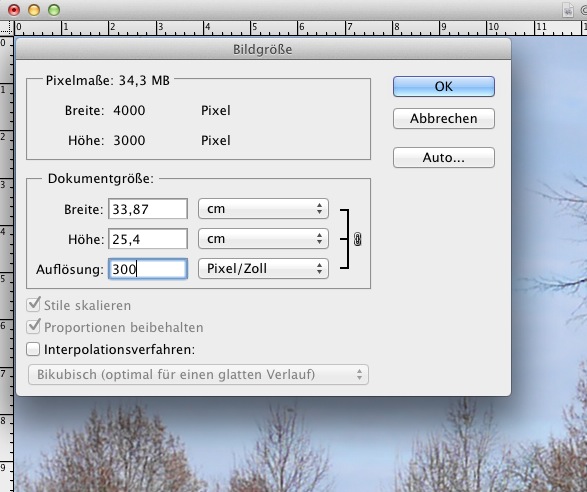

die Druckauflösung hat doch mit der Kamera wenig zu tun.
Du hast bei einem unbeschnittenen Bild 4000 x 3000 px. Das liefert die Kamera und diese kann eine Druckauflösung quasi voreinstellen, denn Du kannst ja direkt aus der Kamera drucken.
Aber Du/die Zeitschrift kann die Druckauflösung doch jederzeit neu definieren.
Dabei ändert sich natürlich die Größe des Ausdrucks:
42,33cm x 31,75 cm (240 DPI) oder
33,87cm x 25,40cm (300 DPI)
Du kannst dir die Druckauflösung mit einem Bildbearbeitungsprogramm anzeigen lassen.
ps: Ich gehe mal davon aus, dass Du mit 12 MP fotografierst und nicht einen niedrigere Einstellung gewählt hast.

Es hat zunächst nichts mit der Kamera zu tun.
DPI ist eine "Druckanweisung".
Klar hast Du mit einem 16, 24 oder 36 MP-Chip mehr "Futter".
Aber für Zeitschriften und Magazine in den normalen Größen reichen die 12 MP vollkommen aus.
Stell doch einmal eine Datei ein und schreib die Druckgröße dazu.

das Bild das du hier eingestellt hast, hat 1200x1600 Pixel.
Wenn du es mit 240DPI ausdrucken würdest hätte es eine Größe von 12,7 x 16,93 cm
Re: FZ48 zu geringe Druckauflösungen?
Wenn du es mit 300dpi drucken würdest hätte es dann bloss noch eine Druckgröße von 10,16 x 13,55 cm
Ein Bild das die Maße hätte die du sagtest, 3000x4000 Pixel, hätte bei 240dpi eine Druckgröße von
31,75 x 42,33 cm
und bei 300dpi 25,4 x 33,87 cm.
31,75 x 42,33 cm

Wie heißt dein Programm wo ich die DPI einstellen könnte? dann wüsste ich es selbst welche Größe wie wann wäre?

@samujeda das Programm heißt Photoshop
(geht mit Photoshop Elements eventuell auch kann ich aber nicht sagen weil ich Photoshop Elements nicht habe.)

Besorg Dir das kostenlose IrfanView. Damit kannst Du den DPI-Wert beliebig ändern.samujeda hat geschrieben:Nein dfas Foto ist orginal und unbeschnitten Orginalmaße 3000 x4000
