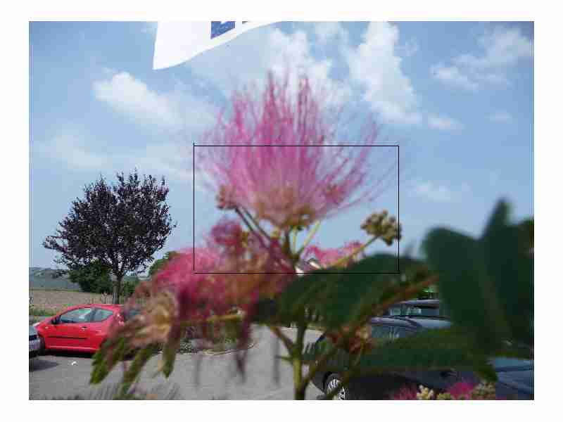

Bei diesem Bild hat der permanente Autofokus auf die Blüte in der Bildmitte fokussiert. Nach halbem Durchdrücken des Auslöser wurde als ausgewählter Fokusbereich (wie eingestellt) das eingerahmte mittlere Segment des Bildes angezeigt. Trotzdem erfolgte wahrnehmbar eine Scharfstellung auf den Hintergrund. Das ist mir bei vielen Aufnahmen ähnlich passiert. Der Abstand zu den Objekten war jeweils größer als der Mindestabstand für die jeweilige Brennweite.

Der Kontrast-Autofocus sucht sich gerne den stärksten Kontrast. Hierzu hilft es sich mal sein Bild in Schwarz/Weiß vorzustellen.
Wie du siehst ist der Baum hinten links deshalb scharf weil es dort den meisten Kontrast hat, der dunkle Baum-der helle Himmel.
Was sich für unser Auge farblich gesehen zwar gut vom hellblauen Himmel abhebt, nämlich die rosafarbene Blüte, wirkt aber in SW betrachtet ganz anders,
sie verschwimmt fast mit dem Himmel und Wolken da sie nahzu fast den gleichen Tonwert besitzt und dem AF nicht genügend kontrast liefert.
Auch die dunklen Blätter verschwimmen mit den dunklen Autos.
Ich würde sagen die Kamera hat alles richtig gemacht.
Gibt es bei deiner Kamera die Möglichkeit des manuellen Fokusierens, bzw. das speichern des Fokuses, dann würde ich dir in so einem Falle raten.
Bzw. möglicherweise hilft es schon aus einer anderen Perspektive zu fotografieren. Um störenden Hintergrund vom Hauptmotiv auszuschließen.
David

Vielen Dank für die Antwort. Leider gibt es keine Möglichkeit, die Fokussierung manuell zu beeinflussen. Aber warum macht der permanente Autofokus etwas anderes?????
Re: TZ5: unscharfe Nahaufnahmen
Verfasst: Samstag 11. August 2012, 11:51
von Lenno
permanente Autofokus ist das der kontinuierliche Autofocus den du meinst? In diesem Fall würde ich den Single Autofocus nehmen, da sich hier das Objekt besser scharfstellen läßt, und vor allem auch bei halbdurchgedrückten Festhalten des Auslösers fixieren läßt.
Beim kontinuierlichen Autofocus ist dieser ständig in Bewegung, um sich bewegende Objekte schneller einfangen zu können. Eignet sich aber bei statischen Objekten aber weniger gut.
