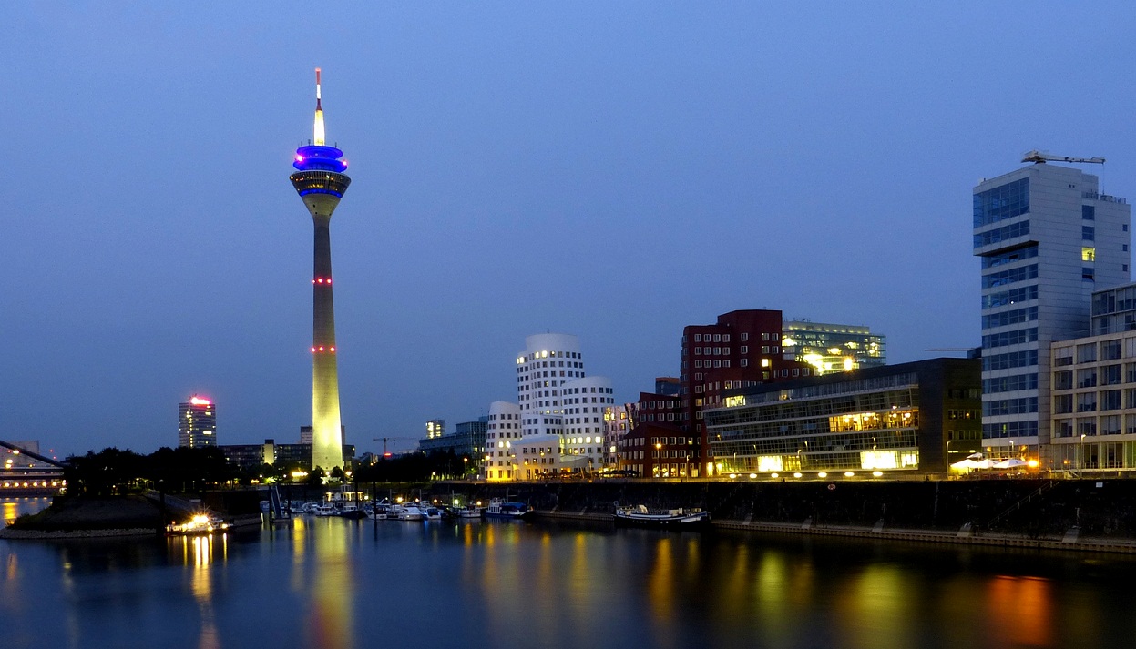

Medienhafen 20.08.2012
P1040386_ShiftN - Kopie.jpg (261.57 KiB) 16168 mal betrachtet
Vielen Dank für deine Super Tipps und hab es gestern mal direkt ausprobiert ....;) hier ist das Ergebniss...
hab jetzt mit blende f8 gearbeitet und 15 s belichtungszeit .. könnte man auch mit blende f4 arbeiten bei z.b 8 s belichtungszeit ???

Gino hat geschrieben: ...hab jetzt mit blende f8 gearbeitet und 15 s belichtungszeit .. könnte man auch mit blende f4 arbeiten bei z.b 8 s belichtungszeit ???
Lg
Der Gedanke ist nicht ganz falsch, nur bei der Blendenzahl bedeutet halber Wert nicht halbe Lochfläche ( halb soviel Licht ).
Um die Lochblendenfläche zu halbieren wird der Durchmesser um Faktor Wurzel 2 - also 1,41 - dividiert. Das gibt dann die Blendenzahl f5,6.
Nochmal geteilt durch 1,41 dann kommt erst die 4. Die f4 bedeutet also zweimal eine Halbierung zur Blende f8, also nur ein Viertel.
Dann wäre eine Belichtungszeit von 15/4 = ca. 4s richtig.
Schau mal rein -> http://de.wikipedia.org/wiki/Fotografische_Blende
Und da -> http://de.wikipedia.org/wiki/Blendenreihe_(Optik)
Nebenbei bemerkt - geiles Foto !
