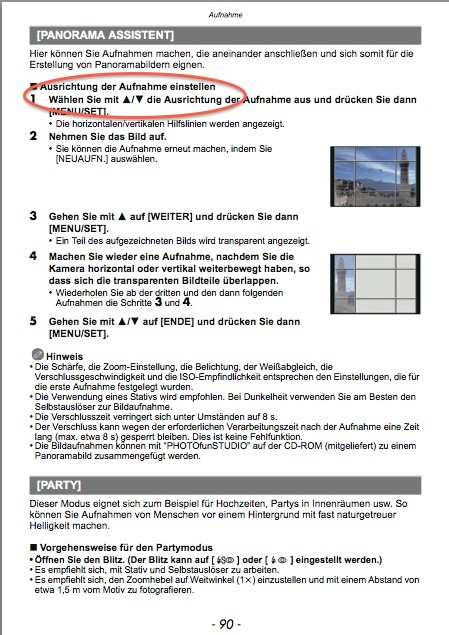

Manchmal hilft aber auch einfach ein Blick in die Bedienungsanleitung.
Dort steht gleich als erster Punkt, das man die Ausrichtung wählen soll.
Bildschirmfoto 2012-09-15 um 17.08.11.jpg (127.78 KiB) 3948 mal betrachtet

sorry Lenno, aber genau das kann ich nicht akzeptieren als Lösung!
(das tut mir Leid, dass ich in meinem allerersten Beitrag gleich einem Admin widersprechen muss)
Ich bin einer von denen, die das manual von der ersten bis zur Letzten Seite lesen.
Die sich dann noch das Buch vom Hr. Späth kaufen und es auch von der ersten bis zur letzten Seite lesen!
Wenn ich die Kamera von links nach rechts bewegen will, da ist es logisch (???) das ich den entsprechenden Menüpunkt wähle.
Wo bitte steht, dass sich dieses Vorgehen ändert, wenn ich die Kamerahaltung von waagerecht auf senkrecht wechsele?
Ich führe meine Hochkant-Kamera von links nach rechts und nicht runter/rauf.
Sorry, aber das manual hilft mir beim meinem Ex-Problem nicht.
Dort ist nur von der Ausrichtung der Aufnahme, nicht von der Ausrichtung der Kamera die Rede.
Aber die Erklärung vom GImerator fand ich einleuchtend, sie hat mein Problem gelöst.
Oder habe ich die Stelle im manual überlesen ;^) Dann: shame on me und meine Entschuldigung an dich.

Also für mich ist, Ausrichtung der Aufnahme einleuchtend, das ich das eben bei einem Wechsel von Quer- nach Hochformat auch diesen Wechsel einstellen muss, auch wenn die Bewegung nach rechts, gleich bleibt.
Oder was sonst ist mit Punkt 1 gemeint?
Oder ist damit die Richtung von links nach rechts bzw. von rechts nach links gemeint, dann hast du recht, das das nicht näher beschrieben ist, ist etwas unglücklich.
