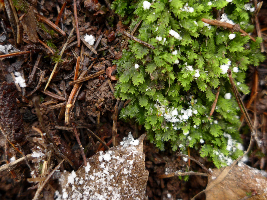

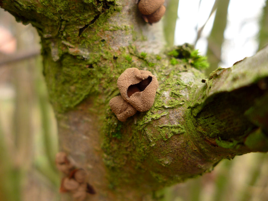

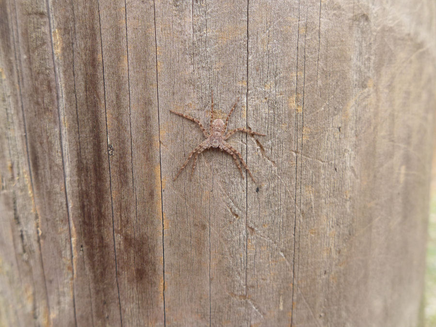

Zum Schluss habe ich mal 3 Bilder hochgeladen, vielleicht könnten wir die ja mal diskutieren? Wie gesagt, für mich ist das die erste Kamera wo ich alles selber einstellen muss, aber hin und wieder find ich die produzierten Bilder gut. Die angehängten Bilder stammen von den letzten Tagen, das Wetter war bewölkt, manchmal hats auch noch genieselt. Alle sind ohne Stativ entstanden, aber es wurde versucht, die Hand mit abstützen an Bäumen etc. zu stabilisieren. Die Bilder sind alle unbearbeitet. Keine Ausschnittsvergrößerung o.ä.
Moos-Blende 2,0, Iso 200, Belich 1+200, Brennwe 24mm, Manueller Fokus, Weißabgleich über Kelvin .JPG
Moos-Blende 2,0, Iso 200, Belich 1+200, Brennwe 24mm, Manueller Fokus, Weißabgleich über Kelvin .JPG (231.45 KiB) 3668 mal betrachtet
Pilz-Blende 1,8, Iso 160, Beli 1+200, Brennw 24mm,  Autofokus, Weißabgleich über Kelvin.JPG
Pilz-Blende 1,8, Iso 160, Beli 1+200, Brennw 24mm, Autofokus, Weißabgleich über Kelvin.JPG (122.24 KiB) 3668 mal betrachtet
Spinne-Blende 3,2, Iso 200, Belichtung 1+125, Brennwe 24mm,Autofokus, Weißabgleich über Kelvin.JPG
Spinne-Blende 3,2, Iso 200, Belichtung 1+125, Brennwe 24mm,Autofokus, Weißabgleich über Kelvin.JPG (156.57 KiB) 3668 mal betrachtet

kmhb
Beiträge: 1051
Re: Makrofotografie mit der LX 7 - Erfahrungen?
Beitrag von kmhb » Samstag 12. Januar 2013, 21:09
hallo julia,
zu den nebelbildern: dieses phänomen tritt vorwiegend bei 24mm und f 8 auf, teilweise allerdings auch schon ab f 5,6, soweit die von mir gesehenen beispiele. die daten Deiner fotos bestätigen dies leider. für mich sieht das offensichtlich nach einer fehlerhaften linsenarchitektur aus, die kurzfristig nicht behoben werden kann.
was kann man tun: bei 24mm WW max. blende 4* verwenden, sofern die maximale verschlusszeit überschritten wird ND-filter einsetzen.
(*grundsätzlich f 5,6 und größer wegen der damit verbundenen beugungsverluste* nicht verwenden, gilt auch für andere kameras mit vergleichbarem sensor.)
zunächst einmal soviel für heute, zu Deinen weiteren fragen morgen mehr. (kam gegen 20.00 von der Degas-ausstellung aus basel zurück, dort sah ich u.a. sehr beeindruckende fotografien von Edgar Degas. bisher war mir ED als maler ein begriff, um so mehr überraschten mich seine künstlerisch gestalteten fotografien.)
mbg klaus-michael -kmhb-
