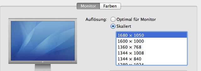

Re: Lumix lx7: verpixelte Linien?
Beitrag von Lenno » Montag 8. April 2013, 15:58
Schau auch mal nach welche Einstellungen du in deinem Betriebssystem gemacht hast, unter Monitoranzeige,
je höher die eingestellte Zahl ist, um so mehr passt von deinem Foto Bildschirmfüllend auf den Monitor,
die Prozentanzeige wird größer.
Je kleiner die Einstellung ist, z.b 1024x768 Pixel desto weniger geht von deinem Foto Bildschirmfüllend auf den Monitor,
da so grob gesagt ein Foto 4000x3000 Pixel in etwa hat. (die Prozentanzeige ist kleiner)
Bildschirmfoto 2013-04-08 um 16.55.51.jpg (38.18 KiB) 2910 mal betrachtet

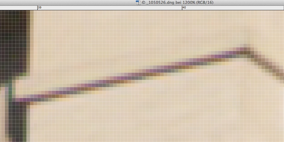

Beitrag von Lenno » Montag 8. April 2013, 16:10
Hier mal ein Beispiel:
Bei 30%iger Darstellung, ist deutliche Treppchenbildung zu sehen.
Bei 50% schon schwächer
bei 60% immer noch
bei 100% ist es weg, zumindest optisch (was nicht ganz stimmt, siehe unten ...)
1200% (.... denn Pixel sind Quadrate, und es ist niemals möglich, mit aneinandergereiten Pixeln eine diagonale Linie ohne Treppchenbildung darzustellen, waagerecht und senkrecht schon.)
