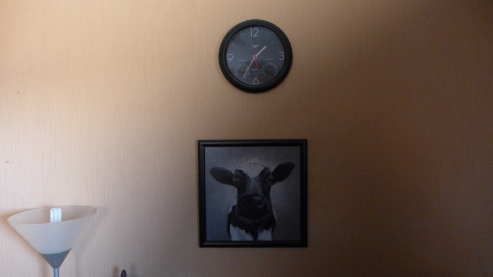

Hier mal die Fotos ,einmal ein normals und einmal nur ein weißer Hintergrund , da sieht man es besser.
Wie geagt erst war es nur ein paar mal so ging nach ein und ausschalten wieder weg. Jetzt ist es dauerhaft

[quote="doc_decker"]... im Objektiv ja noch so eine Iris die Automatisch auf und zu geht, aber da kommt man nicht ran.
/quote]
das sind die Blendenlamellen. Stelle mal M und verstelle die Blende. Eventuell kannst du da erkennen, ob die Blende schön gleichmäßig und kreisförmig öffent und schließt.
Möglich, daß eine oder mehrere Lamellen hängen bleiben.
Ob da dann eine Reparatur lohnt, kann ich nicht sagen.
Auch sonst habe ich keine Idee, was es sonst noch sein könnte.
Eventuell mal den Panasonic Support anrufen oder an schreiben.
Gruß Jürgen

- Beiträge: 9
- Registriert: Freitag 27. Dezember 2013, 12:54
Re: LX7 dunkler Halbkreis auf dem Display
weil ja alles nichts hilft....
habe ich das Gerät mal nicht zu stark aber bestimmt auf den Tisch geklopft --- der dunkle Kreis wurde kleiner.
Nach zweimaliger Behandlung ist er ganz
weg .
Ob da nun diese Blendenlamellen geklemmt haben (sehe konnte ich da nichts) kann ich nicht sagen.
Ok das ist nicht wirklich eine Reparatur aber ich brauch das Teil in den nächsten Tage und hoffe so erst einmal über dir runden zu kommen.
Danke Jürgen für deine Tipps
Hallo, ganz einfach mit dem dunklen halbkreis:
die lx7 hat einen integrierten graufilter, also eine dunkle scheibe, die zwischen sensor und linsen elektrisch eingeschwenkt werden kann.
an und für sich eine tolle sache, so braucht man keinen mehr vorschrauben und die programme können ihn gleich mit einbeziehen, aber es muss halt funzen...
er hängt nun auf der hälfte. er kann manuell zugeschaltet werden oder das programm machts wie es nötig ist.
zu schalten über display auf der ND/Focustaste, einfach das dreh-drückrad drücken. unten im display links erscheint dann ein ND-kästchen, für neutraldichte-filter, also graufilter. man gewinnt dadurch 2 blendenstufen.
wenn es mit schalten nicht mehr klappt, dann ab zur reparatur, ich hatte meine nach zwei wochen aus dem mediamarkt wieder, hatte auch das problem auch, es lässt sich nicht anders als von profis beseitigen. jetzt gehts problemlos. dachte ich wäre der einzige, aber scheint wohl ein schwachpunkt zu sein...
hoffe konnte helfen
hoffe konnte helfen
- Beiträge: 9
Danke für die Info.
Wie gesagt die war gebraucht gekauft, Reparatur hätte nicht gelohnt.
Habe mir jetzt eine neue gekauft, hat man wenigstens eine Garantie.
Es war in der Tat dieser Filter . Die kleine Feder schob ihn oft (nicht immer) halb über die Linse.
Ich habe das Gerät aufgeschraubt und nachgesehen weil ich es wissen wollte
Was lernt man daraus: Elektrogeräte besser neu kaufen
