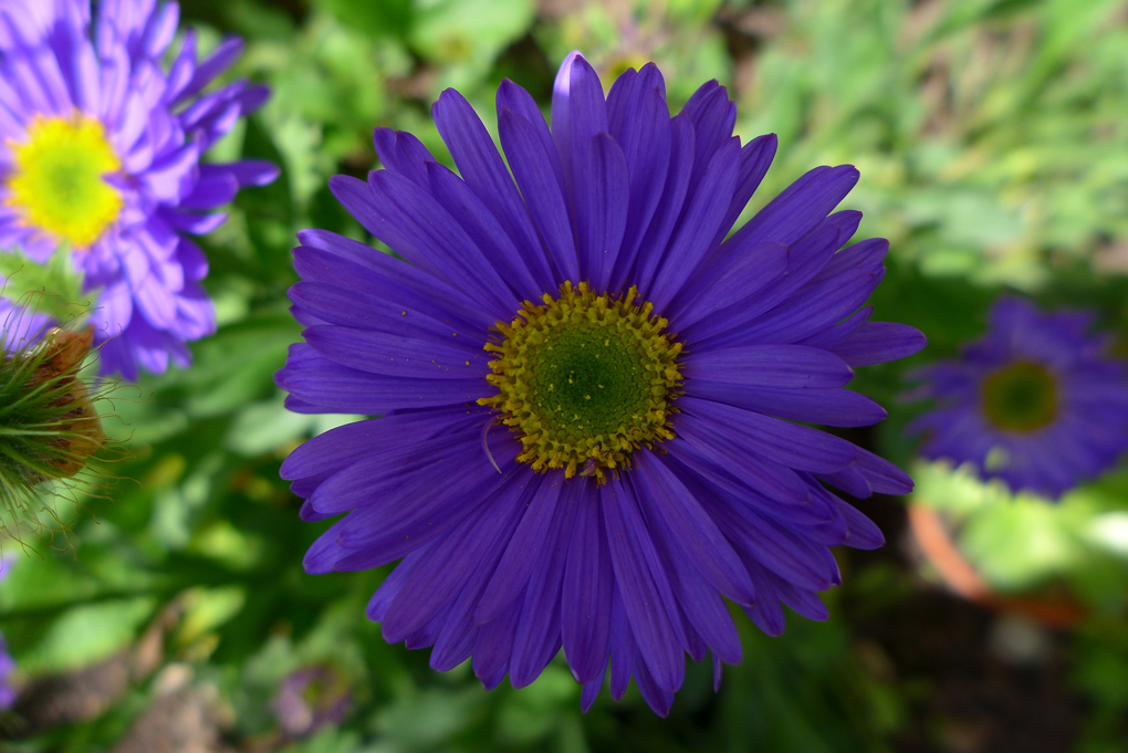

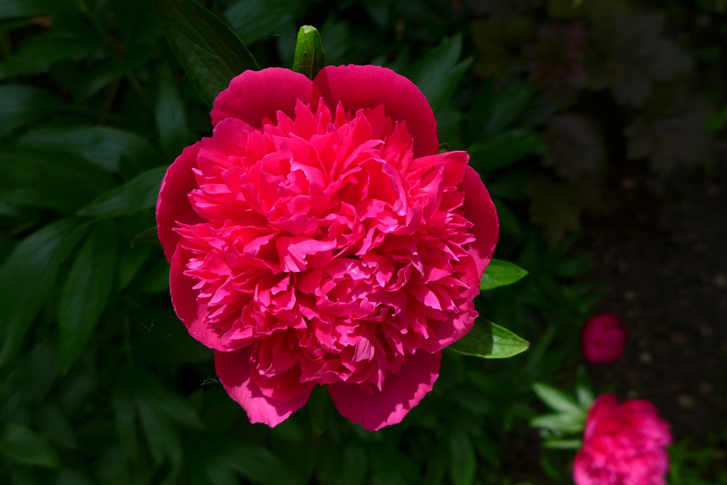

Hallo Lumix`er,
ich bin mir sehr im Unklaren, ob das Objektiv meiner neu gekauften LX 7 "frei von Fehlern" ist.
Deshalb stelle ich mal zwei Bilder ins Forum, und bitte um Einschätzungen, was die Schärfe betrifft.
Allerdings, die Bilder sind ohne Stativ gemacht, aber bei 1,4 und damit hoher Verschlußgeschwindigkeit, was ein Verwackeln "nahezu" ausschließt. MfG Günter1

Re: Bildschärfe der LX 7 bitte beurteilen
Hallo, leider kann man die EXIFs nicht sehen. Bedeutet "bei 1,4" Blende 1,4
Wenn das so wäre ist die Schärfentiefe sehr gering (Effekt könnte auch schon bei dem LX7 Bildsensor 1/1,7“ zuschlagen) und ein genaues Fokusieren schwierig,
bei diese "stehenden" Objekt sollte es aber gut möglich sein.
Bei B1 scheint die Schärfe eher auf den äusseren Blättern und nicht im Blütenkelch zu liegen ...kleine Schärfentiefe.
Die beste Abbildungsleistung bei Objektiven ist weder bei Offenblende noch bei hohen Blendenzahlen.
Probier mal Bilder so mit Blende 4-8.
Ich finde die Bilder jetzt nicht knackscharf, unscharf sind sie aber auch nicht. Vielleicht mal noch ein paar Bilder einstellen.

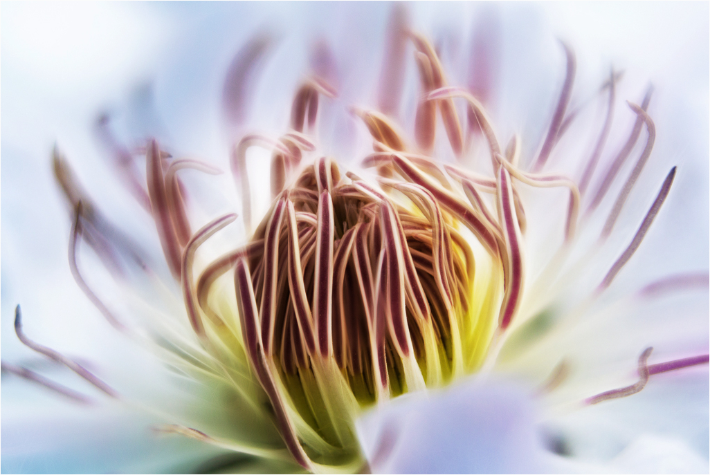

Die Kamera ist in Ordnung.
Das ist völlig normal das bei Offener Blende nah aufgenommene Dinge wegen der geringen Schärfentiefe
etwas flau aussehen, eine nicht optimale Belichtung steigert diesen Eindruck noch.
Beispiel geringe Schärfentiefe, rechtes Bild wirkt flau, gleiche Einstellung links dort aber schärferer Eindruck und mit der richtigen Belichtung/ bzw. Bearbeitung gewinnt das ganze nochmal an Woooow.

Hmmmm! Mir ist schon klar, daß f16 eine wesentlich größere Tiefenschärfe ergibt, als f2,5 (rechtes Bild).
Es kann aber auch angenommen werden, dass das rechte Bild absichtlich so aufgenommen wurde, um "Freistellung" zu erreichen?
Dem Woooow-Effekt könnte auch ich zustimmen, wenn in das Bild unten nicht ein rechteckiger Schatten hineinragen würde. So aber: Nur eine "3"
Die Bilder dienten ja lediglich dazu, um zu demonstrieren wie du vielleicht einen schärferen Eindruck deiner Blumen hinbekommen könntest.
Also etwas mehr abblenden (muss ja nicht gleich 16 sein, aber Offenblende wäre halt auch nichts) und vorteilhafter belichten und bearbeiten, dann wird der Eindruck sicher ein anderer sein.
(das rechteckige, ist ein unscharfes Blüttenblatt im Vordergrund)
@Michael das wurde mit einem Zwischenring aufgenommen, da bleibt einem gar keine andere Möglichkeit wenn man ausreichend viel Schärfentiefe haben möchte, oder man muss halt mit Fokus-Stacking arbeiten.

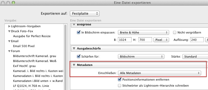

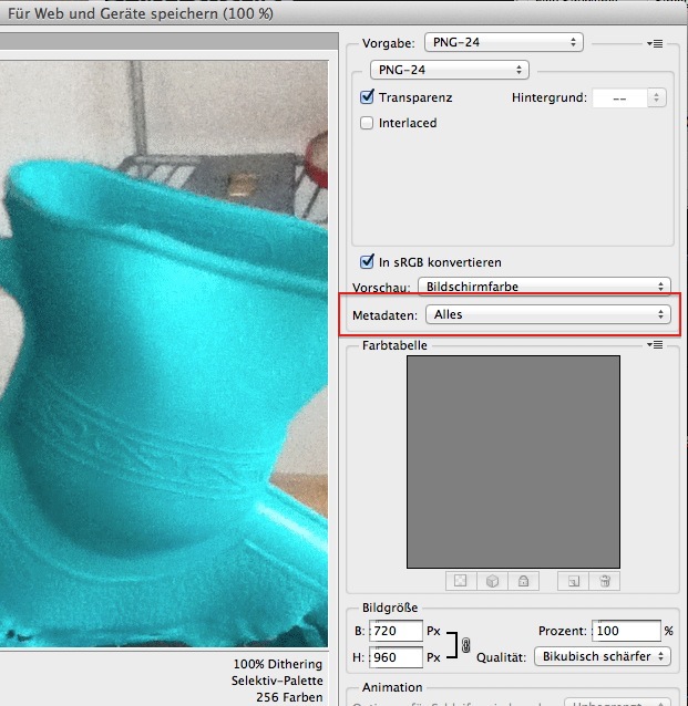

Egal wie weit man Fotos herunterskaliert, die Exif bleiben im Normalfall erhalten.
Dazu muss man dann aber auch im Fotobearbeitungsprogramm beachten, das man explizit die Metadaten mitspeichert.
Wenn man kein Häckchen setzt, sind sie halt fort.
Bei Photoshop gibt es die Auswahl, "für Web speichern unter .... "
in Lightroom, gibt es auch die Auswahl Metadaten
Diese Option haben eigentlich alle gängigen Photobearbeitungsprogramme.
...- vielen herzlichen Dank. Ich verwende PhotoShop - irgend eine uralte Version.
Nun kann ich damit was anfangen, mit der Zeile Metadaten.
MfG Günter
