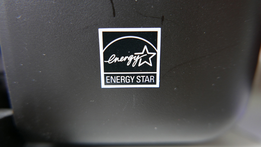

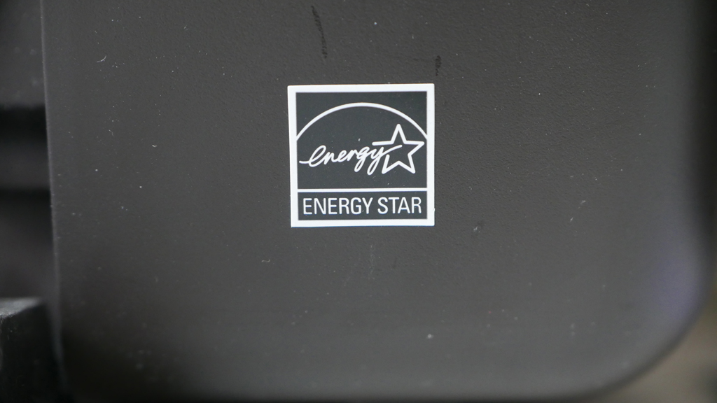

Re: Raynox für Lumix LX100
erstmal danke für die Antworten.
Habe hier mal zwei Bilder gemacht.
Nichts dolles. Nur zum Vergleich.
Das erste ist mit dem Raynox 150.
Tele auf 75mm ausgefahren. Ca. 25cm zum Objekt. Näher geht nicht.
Das zweite ohne Raxnox. Kamera auf
Makromodus gestellt. 3cm zum Objekt.
Sowie ich das sehe ist das Objekt ohne Raynox größer.
Entweder geht das mit der LX100 nicht, oder ich mache hier was falsch.
- P1000217mr.jpg (280.45 KiB) 6074 mal betrachtet
- P1000226or.jpg (335.6 KiB) 6074 mal betrachtet
Noch'n Versuchsvorschlag: Stell auf Manuelle Fokussierung, und zwar ohne Makromodus. Nimm ein Lineal als Objekt ( http://www.mopswerk.de/macro-photography-magnification/" onclick="window.open(this.href);return false; ) und stell mal manuell die beiden Extreme (Fokussierung auf unendlich bzw auf Nah) und fokussiere per Vor/Zurückbewegen relativ zum Lineal. Meine Vermutung: Du wirst 60mm Horizontale messen oder so > Mit FT Breite von 17,3mm ergibt sich dabb ganz grob Vergr.maßtab 1:3.
Ein Achromat vergrößert nicht, er verändert die Brennweite und ermöglicht dichtere Annäherung.
Der Makromodus macht nichts anderes als eine Nahlinse oder als Zwischenringe. Er schaltet je nach Kamera eine zusätzliche Linse ein oder ermöglicht durch weiteren Auszug des Objektivs mehr Annäherung.
Die LX100 ist durch die Makroeinstellung von Hause aus besser für Makros geeignet als die MFT-Kameras. Man erspart den Vorsatz. Willst Du noch dichter ran, dann nutze die Makroeinstellung plus Vorsatz.
Hakku hat geschrieben:Danke für Eure Antworten.
Klappt leider nicht so wie vorgestellt.
Werde sie wohl wieder verkaufen.
Gruß Hakku
noch was zu makro:
aufgrund des von Dir erwähnten mindestabstand 25cm habe ich den verdacht, daß hier der fehler liegt. geh mal auf 10 bis 12/13cm ran und der AF oder MF sollte Dir grün anzeigen. bei meinem marumi achromat 5+ kommt bei 30cm abstand auf der anzeige in rot "- 0,3 bis unendlich -" so etwa bei 10/11/12 cm wechselt die anzeige
auf grün und alles ist ok, auch das foto
als bildbeispiele mit raynox 150 sind im Lumix 100 buch von Frank Späth, seite 208 und 209, drei fotos = gleiches motiv: 1.) mit 24mm 3cm abstand, 2.) mit 75mm 30 cm abstand und 3.) mit raynox 150, bei 75mm und 30 cm abstand. der unterschied zu gunsten mehr makro mit der raynox linse ist gravierend.
aufgrund dieser beispiele sind Deine vergleichsfotos mit erläuterungen so nicht nachvollziehbar. falls es Dich noch interessiert, teile mir Deine e-mail via PN mit, dann schicke ich Dir die erwähnten beispielfotos von frank.
gruß, mike
