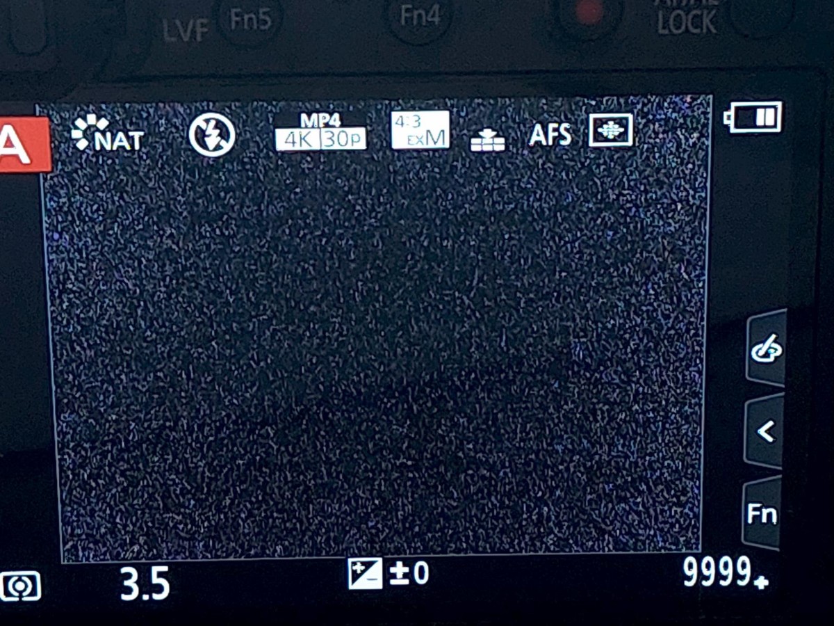

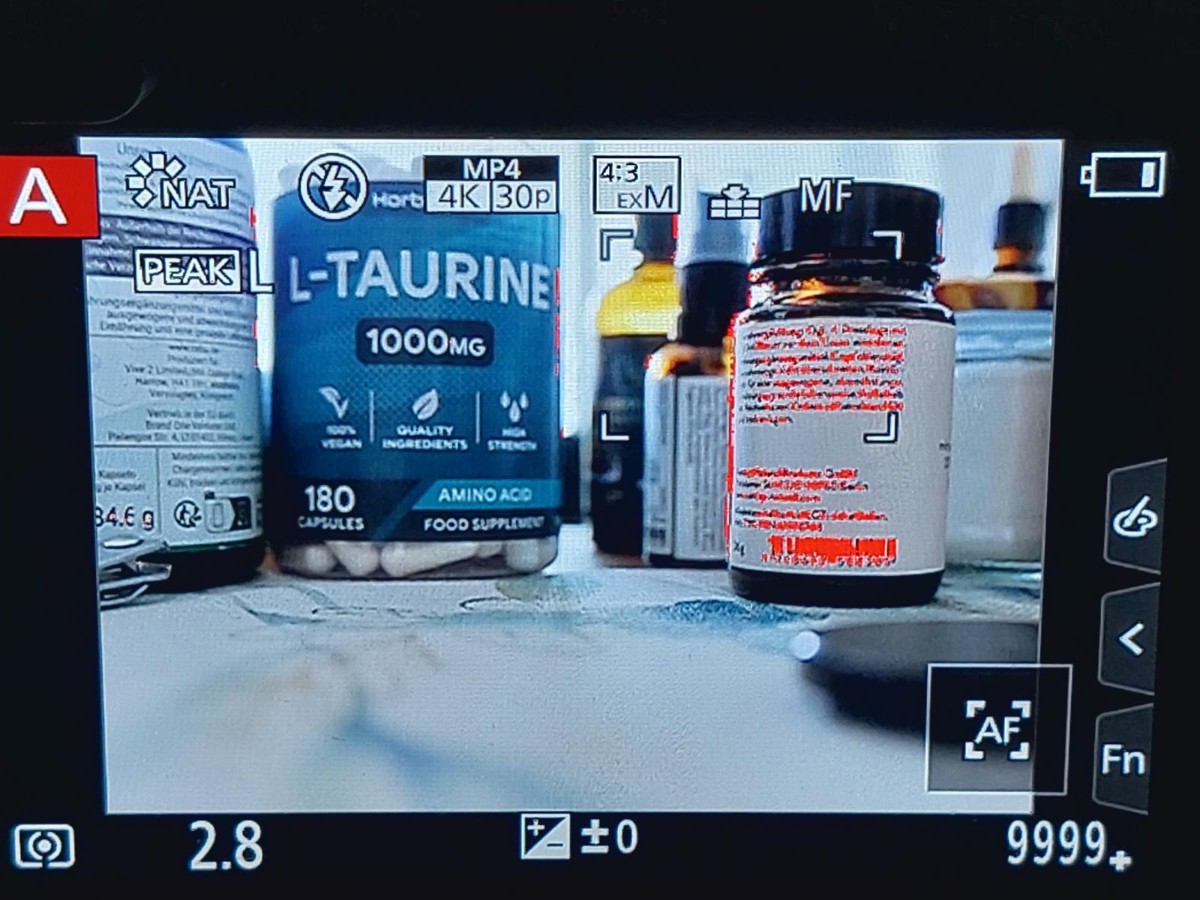

Re: LX 100 II Direktzugriff auf ISO, WB, Messmethode, etc. mit Cursortasten funktioniert nicht
Danke für die Hinweise.
Hier das Foto meines Aufnahme-Bildschirms.
Die Focus-Peaking Funktion hab ich in der BDA auf Seite 130 gefunden.
Demnach hab ich alles richtig eingestellt und auch durchprobiert.
Bei mir klappts einfach nicht.

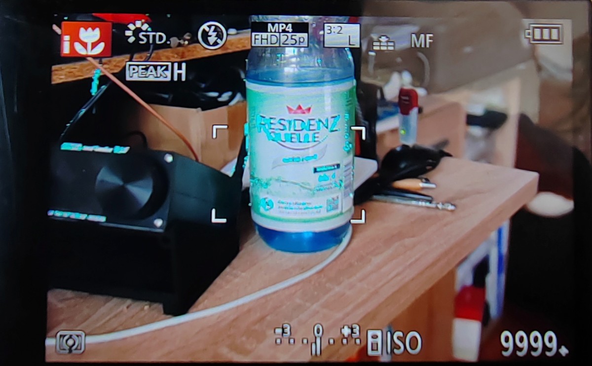

Hier mit aktivierter Peaking-Funktion.
Beim Aufnahme-Bildschirm ist kein Motiv sichtbar? Ohne Motiv kann das Peaking nicht funktionieren.
Wo soll da die Fokus-Kontrastmessmethode ansetzen? So sieht das bei mir aus.
Wo der Fokus sitzt, sind die Konturen farbig markiert. (Messmethode P)
Alois,
auf Seite 130 ist kein Focus Peaking. Da hast du dich verschaut.
Offensichtlich hast du die Live-View-Verstärkung eingeschaltet, und damit ist Focus Peaking ausgeschlossen.
Aber das steht eh so auf Seite 193 Mitte.
Schalte die Live-View-Verstärkung auf OFF, dann müsste Focus Peaking in allen Modes gehen.
Und zwar so: Menü C-Schraubenschlüssel -> Betrieb -> Seite 4/7 unten, auf OFF.
Testen und melden, danke.
Alois,
gut, dass jetzt alles nach Plan wieder in Ordnung gebracht werden konnte.
Eigentlich habe ich schon auf einen Totalschaden deiner Kamera gehofft.
Dann hätte ich gegen Erstattung der Versandkosten die Kamera übernommen
Laut deinen Fotos hast du die LX100 II.
Aber du hast die BDA von der DMC-LX100, und die passt nicht zur LX100 II.
Deshalb habe ich in weiser Voraussicht gefragt, ob du die aktuelle BDA hast, weil dies schon öfter vorgekommen ist, gerade wenn es eine Kamera I und II gibt.
Eine weitere Empfehlung ist, dass du auf die Fn10-Taste die Funktion "Fokusbereich einstellen" legst.
Dann kannst du bei Bedarf, in 3 Sekunden wieder den Fokusrahmen zentrieren, mit der Disp. Taste.
Und auf Fn09-Taste, die "Max.Bel.Zeit", dann kannst in Modus A alles fotografieren, je nach dem was du brauchst an kurzer Belichtung,
z. b. 1/50 oder 1/300 oder 1/2000 für Kolibris und Taubenschwänzchen.
Siehe dazu Seite 51 in der BDA, und die vielen anderen interessanten Seiten.
Vor allem die Seiten ab 284 sollst du öfter aufsuchen, damit du beim Einschalten der Kamera schon die Infos verstehst, was du gerade alles eingestellt hast.
Alle Symbole haben eine Seiten-Verlinkung, damit kannst du sofort in der BDA auf die dazugehörige Info springen.
Auch die Zeitumstellungen wirst du nicht mehr vergessen, weil dir auch Datum und Uhrzeit stets eingeblendet wird.
Ich sehe, du hast noch nicht auf Peaking H eingestellt.
Auch habe ich grundsätzlich auf Format 3:2 eingestellt, dann ist der Monitor optimal ausgefüllt,
und in der Breite sind es auch mehr Pixel als bei 4:3, siehe dazu Seite 172
und dazu den Monitor-Stil einstellen, Seite 41
Bei 16:9 ist das Foto nur um 32 Pixel schmäler als bei der G9,
Viel Spaß.
Gruß Hans
