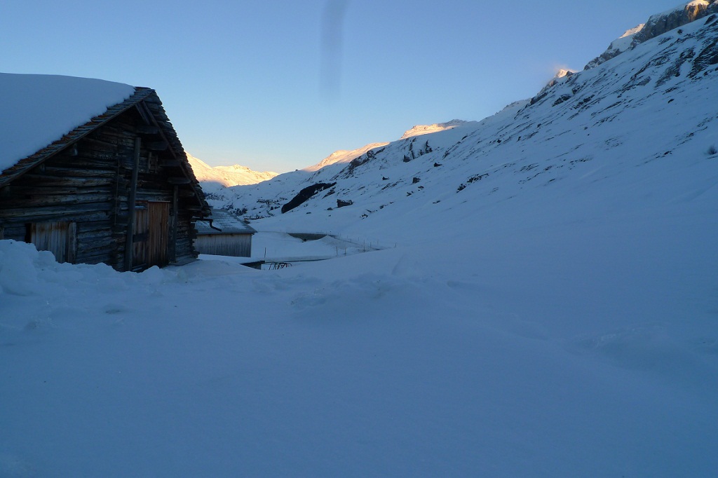

ic habe mir gebraucht eine LX 3 gekauft, nach ausgiebigen Testen im SKI Urlaub, bemerkte ich folgenden Bildfehler :
In der Bildmitte oben, zeichnet sich ein schwarz/grauer transparenter Balken auf, reinigen der Optik , brachte kein erfolg. Ganz extrem ist es wenn das Motiv hohe kontraste aufweist, z.b. Landschaft mit Schnee und Blauer Himmel, kann es mit den Temperaturen zusammenhängen ? Temperatur um den Gefriepunkt, aber ich bin der Meinung das eine Kamera das abkönnen muß, war mit verschiedenen Kameras von DSLR bis Kompakt in Peru auf 6000m bei -15° alle haben Funktioniert.
Ich habe ein Firmware update durchgeführt, kein erfolg. Im innenbereich treten diese Erscheinungen nicht auf (Zimmertemperatur).
Kann jemand dazu mir was sagen ?

Hallo Thorsten, stell doch bitte ein Bild mit oben genannten Merkmalen ein, dann könnte man mehr dazu sagen.

Das könnte eine Verschmutzung des Sensors sein.

Da Tippe ich auch drauf, könnte sich mal Feuchtigkeit, Kondensat auf dem Sensor gebildet haben.Frank Spaeth hat geschrieben:Das könnte eine Verschmutzung des Sensors sein.
Auf der Vorderlinse kanns nicht sein, dafür wird es zu genau abgebildet.
