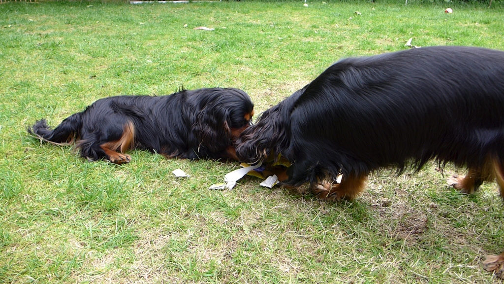

Guten Tag,
ich habe mir vor Kurzem eine LX7 zugelegt. Sie macht ganz gute Fotos, aber eins stört mich: Das Fell unserer Hunde glänzt unnatürlich. Es ist eigentlich pechschwarz, aber auf den Bildern sieht häufig bläulich glänzend aus. Einige werden jetzt sicher sagen, dass dies gegen die Sonne fotografiert wurde, aber ich habe das Phänomen auch im Innenraum. Hat jemand eine Idee, wie das (ggf. durch Nachbearbeitung) zu vermeiden ist? Für Tipps wäre ich dankbar. Die Exif-Daten zu dem Foto lauten:

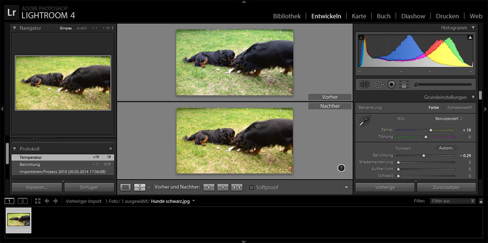

Hi Yack
Ist es so besser?...

Liegt wohl am Lichteinfall. Abblenden ist sinnvoll. Dein Bild ist ja tendenziell überbelichtet, aber du hast- nachvollziehbarerweise- eben der Messung aufs Fell mehr Gewicht gegeben. Dunkles Fell ist halt fies. Da saufen bestimmt schon bei leichter Unterbelichtung einige Teile der Fellstruktur schnell mal ab. Dann doch lieber mit kleinem Farbstich (?!).
Experimentiere doch mal mit versch. Positionen (du im Verhältnis zum Objekt im V. zum Licht); könnte auch noch ein paar % bringen UND stelle den WB manuell ein (z.B. "Sonne") ODER, im Optimalfall, erarbeitest du dir über ein paar Testabschüsse die optimale Farbtemp. und machst nen komplett manuellen WB.
Ansonsten hilft natürlich ein Nachentwicklungstool mit HSL-Zugriff. Bevorzugterweise mit Auswahl-Werkzeug ("Lasso") oder Korrekturpinsel.
Kenne das Phänomen aber auch. Theoretisch habe ich mich damit aber noch nicht beschäftigt. Das was kommt, sind also bloß praxisbezogene Vorschläge.

Ich hatte das gleiche Problem früher mit all meinen Kameras im Zoo - aus allen Schwarzbären wurden Blaubären
. Ursache war der automatische Weißabgleich, der irgendwie immer zu bläulich/kalt ist, finde ich. Jetzt hab ich ihn draußen fast immer auf "wolkig" stehen und die Farben passen.

Hallo Jackyo,
wesentlich besser. Nur schade, dass dieses Ergebnis erst mit einer Nachbearbeitung gelungen ist. Darf ich fragen, mit welchem Programm und welchen Einstellungen? Ich möchte es gerne nachvollziehen.

Ich habe es ins LR4 importiert, aber das müsste mit jedem Bearbeitungsprogramm funktionieren in dem die Farbtemperatur manuell geregelt werden kann.
Ich habe jetzt nur die Schritte die den blauen Schimmer eliminieren herauskopiert. Das jetzt etwas gelbliche grün Grün kann man im nachhinein immer noch etwas korrigieren.
Ich habe wie du siehst die Belichtung um - 0.29 reduziert und die Farbtemperatur um + 19 angehoben, das wars denn schon...

Wenn Dich der Glanz an sich stört, hilft auch ein Polfilter.

Hi YackChristinaM hat geschrieben:Ich hatte das gleiche Problem früher mit all meinen Kameras im Zoo - aus allen Schwarzbären wurden Blaubären. Ursache war der automatische Weißabgleich, der irgendwie immer zu bläulich/kalt ist, finde ich. Jetzt hab ich ihn draußen fast immer auf "wolkig" stehen und die Farben passen.
Den Tipp von ChristinaM würde ich auf jeden Fall auch mal ausprobieren. Das könnte durchaus funktionieren...
