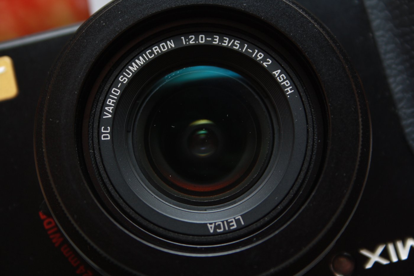

Hi liebe LX5-Fotografen,
ich besitze die LX5 seit ca. einem Monat und bin von der Funktionsvielfalt, dem Handling, der Material-, Bild- und Videoqualität ziemlich begeistert, den vielen Tests und Forumsbeiträgen ist nichts hinzuzufügen. Nur ein dicker Wermutstropfen trübt meine Begeisterung:
Als ich letztens Fingerabdrücke vom Objektiv entfernen wollte, stellte sich heraus, dass im Inneren des Objektives 3 – 4 kleine Staubpartikel sind. Ob sich das auf die Bildqualität auswirkt sei dahingestellt. Jedoch halte ich es für sehr bedenklich, dass schon nach derart kurzer Nutzungsdauer Staub den Weg ins Innere der Kamera finden konnte.
Meine Fragen an euch:
- Haben auch eure LX5-Kameras Staub im Objektivinneren?
- Wisst ihr was eine Reinigung kosten würde, bzw. ob das überhaupt möglich ist?
- Könnte das ein Garantiefall sein?
Danke im Voraus für eure Antworten.

Normal kann das nicht sein mit dem Staub innerhalb der Linsen, das sind bei genauer Betrachtung schon einige Staubpartikel (siehe Bild). Ich vermute einen Produktionsfehler - da hats beim Zusammenschrauben wohl gestaubt. Ich befürchte, ich komme um den Panasonic-Service - wie von Frank empfohlen - nicht herum. Dumm nur, dass ich meine Kamera dann für unbestimmte Zeit entbehren muss.
Die Idee mit dem UV-Filter hätte in meinem Fall nichts gebracht, schließlich sollte der Staub ja nicht von außen ins Objektiv-Innere gelangen können dürfen. Davon abgesehen verlöre die LX5 dann Ihren Vorteil der Kompaktheit. Und bei jeder Benutzung den Adapter aufschrauben wäre für mich keine Option - so etwas würde ich mir gerade noch für gelegentliche Polfilter- oder Gegenlichtblenden-Einsätze gefallen lassen.
Ich habe bei Amazon einen "Mini-UV-Filter" zum Aufkleben auf den kleinsten Objektiv-Tubus der LX5 gesehen (ca. 11 Eur). Der bleibt permanent drauf und kann bei Bedarf angeblich rückstandsfrei entfernt werden. Klingt nach einer sauberen Lösung. Doch zuvor muss ich irgendwie meine Kamera von innen sauber bekommen.
