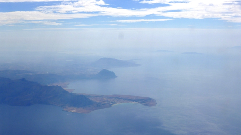

Hier bin ich mal wieder auf der Suche eures guten Rates ;-) Ich bin seit zwei Jahren und vier Monaten stolzer Besitzer einer LX5 und bin bis jetzt auch sehr zufrieden mit der Kamera. Aber auf der letzten Reise hat sich ein komischer Flecken auf einigen Fotos bemerkbar gemacht. Man sieht ihn nur auf hellem HIntergrund (eine weiße Wand oder blauer Himmel) und ich habe auch den Eindruck, man sieht ihn besonders bei hohen Blenden (ab 4, also 5 usw.). Bei kleineren Werten wie 2 sieht man diesen Flecken so gut wie gar nicht. Könnte es sich um Staub auf dem Sensor handeln? Hat jemand von euch schon mal ein ähnliches Problem gehabt?
Ich lade ein Foto hoch: der Flecken befindet sich in der Mitte auf ca. 2/3 Höhe des Fotos... Wenn man es weiß, sieht man ihn ständig, die Augen gehen halt dahin, ziemlich ärgerlich!
Vielen Dank für Eure Hilfe! Garantie habe ich, glaube ich, keine mehr. Die zwei Jahre sind schon vorbei :evil:

Hallo Wolfspanien,
wenn du das Objektiv schon sauber gewischt hast,
dann ist da wahrscheinlich ein Staubkorn in der Optik.
Wie David schon sagte, einfach mal die Kamera mehrfach vorsichtig auf den Tisch klopfen,
damit der Staub evtl. nach unten wegrutscht.
Oder du gehst mal vorsichtig mit dem Staubsauger an das voll ausgfahrene Objektiv ran,
aber so, daß das Staubsaugerrohr den Objektivrand nicht berührt.
Dazu am Besten das Rohrende mit Daumen und Zeigefinger als Schutz umfassen.
Dann den Staubsauger mit niedriger Leistung saugen lassen.
Das habe ich heute erst wieder erfolgreich bei meiner TZ25 gemacht,
in der war auch mal wieder ein Staubkorn drin. Kommt öfters mal vor.
Aber die Staubsaugermethode hat bis jetzt immer super geholfen.

Gibt es vielleicht noch ein Beispielfoto?
Evt. nur Himmel...
..ich hatte das bei meiner nicht.
Re: Flecken auf einigen Fotos meiner LX5
Verfasst: Montag 29. September 2014, 20:13
von Wolfspanien
Vielen Dank an alle. Das mit dem Staubsauger hat noch nicht geklappt, aber ich will es noch einmal versuchen ;-) Vielleicht war ich ein bisschen zu vorsichtig. Ich lade euch noch ein Foto hoch. Die Qualität ist miserabel, es ist vom Flugzeug aus aufgenommen, aber da habt ihr meinen Flecken noch einmal. Ich muss aber zugeben, normalerweise sieht man ihn nicht so krass... Er befindet sich immer in der Mitte auf 2/3 Höhe des Fotos... Die anderen Flecken haben einfach mit der schmutzigen Flugzeugscheibe zu tun...

Danke für das weitere Foto.
Also, jetzt würde ich auch sagen - Staubkorn in der Optik.
Wenn Du eine gute LED-Lampe hast, versuche doch mal ins Objektiv zu leuchten, ob Du etwas siehst.
Zur Reinigung...ich habe meine LX hin und wieder mit Druckluft aus der Dose nach Urlauben mit Sand gereinigt.
Das kann aber auch nach hinten losgehen, wenn man die Luft mal falsch ranbringt und Dreck noch weiter nach innen drückt...
Ich glaube, die Abgabe an einen Panasonic-Service ist da ratsam.

Lenno hat geschrieben:Manche hier hatten bei Problemen mit Staub und ähnlichem, die Kamera leicht gegen den Tisch geklopft,
was wohl geholfen hat.
Man könnte die Kamera auch einfach zum Service bringen, damit die das innere mal säubern.
Also ich bevorzuge eher die Kamera in die Handfläche zu klopfen. Da hat man mehr Gefühl für die Heftigkeit des Stoßes.
Luft reinpusten ist auch so eine Sache. Staubsauger würde ich nur nehmen, wenn dieser regelbar ist, also auf der geringsten Stufe. Alternativ mit dem Mund die Optik vorsichtig umschliessen (wenn möglich), und dann zügig einatmen. Mit der Methode hatte ich auch schon Erfolg ;) Auf jeden Fall ist es ein Staubkorn irgendwo auf der Optik und nicht auf dem Sensor.
