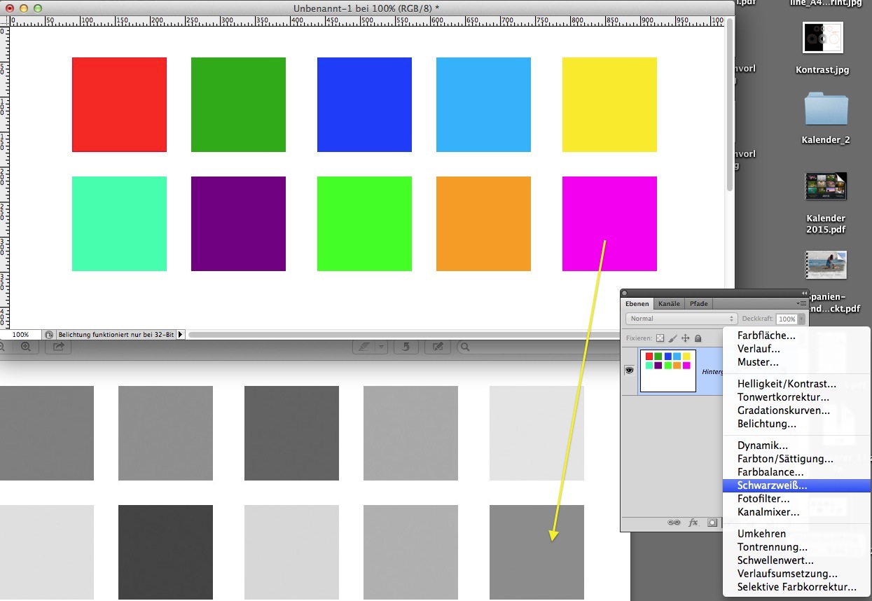

Dazu mal ein Beispiel mit Farbkästchen, achte mal auf rechts unten auf das magenta, das kommt im Grauton so wie die Kamera es fotografieren würde eigentlich zu dunkel raus. Auch das Grün oben links in der mitte zwischen rot und blau kommt etwas zu hell raus obwohl es etwas dunkler sein müsste.
farbe und Grauwert.jpg (163.49 KiB) 5652 mal betrachtet

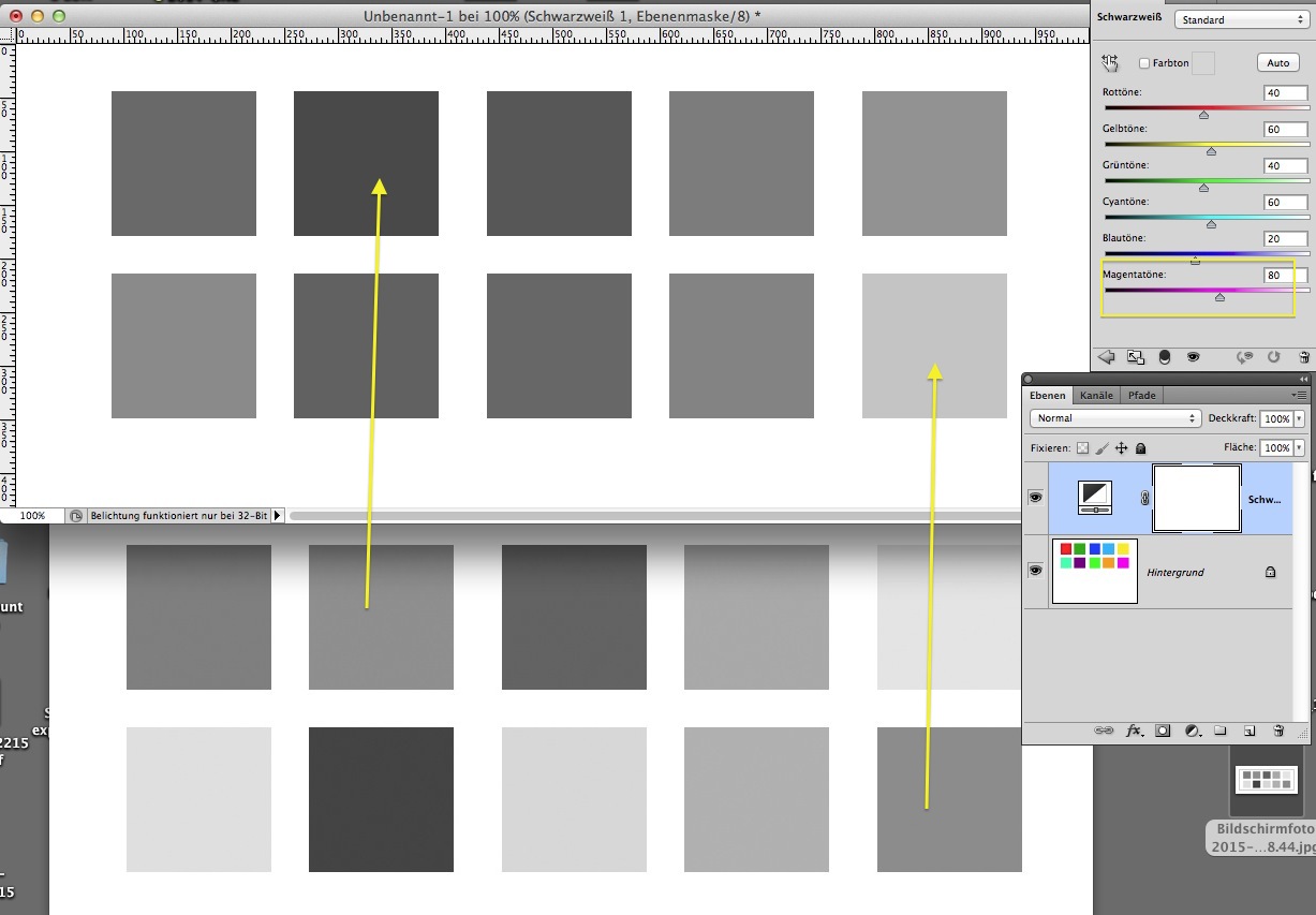

Machst du das über eine Einstellungsebene in Photoshop wird schon eine Mischung automatisch angewandt, du kannst sie aber auch nach persönlichen Geschmack auch noch ändern, aber hier siehst du das das magenta heller dargestellt als in der vorigen SW Darstellung, sie entspricht eher das was man erwarten würde.
Wenn du also gleich in SW fotografierst, verbaust du dir selber, das im Nachhinein so gezielt beeinflussen zu können, du hast dann halt nur noch Grautöne zur Verfügung, die dann halt so sind wie sie sind, einzelne ehemals Farben lassen sich dann nur schwer von einander getrennt bearbeiten.

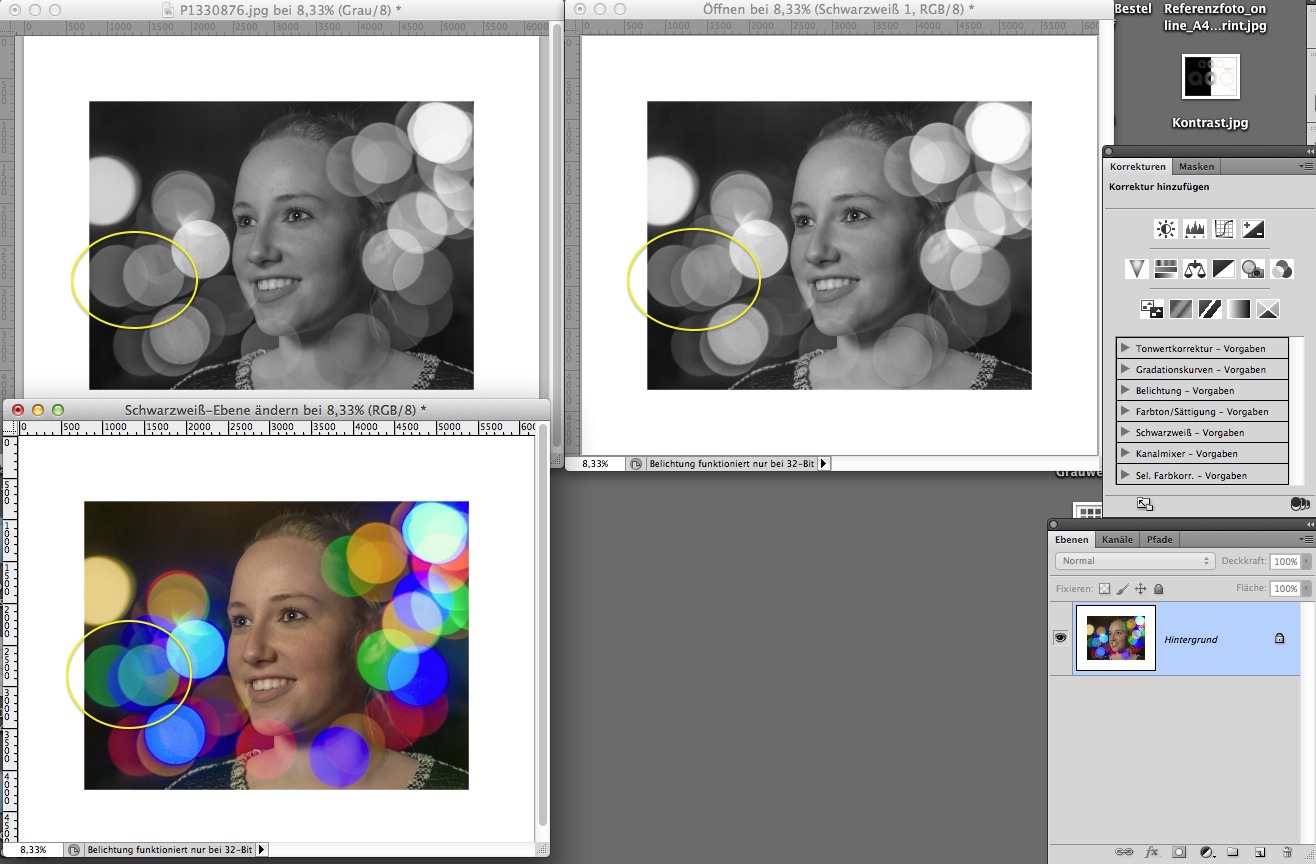

Hier mal ein Beispiel:
Beim einfachen umwandeln in Grauwerte ist zwischen den Farbscheiben grün, blau, türkis keine klare Trennung zu erkennen,
bei der Schwarzweißeinstellungsebene hatte ich aber die Möglichkeit auf die Farbwerte zurückzugreifen und kann nun dort die
Farben so einstellen das sie sich im Grauton klar unterscheiden.

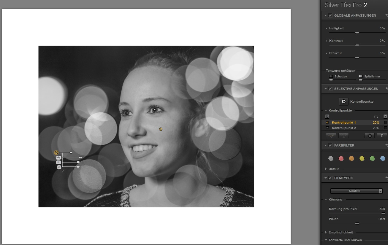

Ja, die Nik Silver Efex Pro bringt auch tolle Ergebnisse.
Da kann man auch sehr Punktgenau arbeiten.
