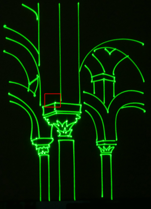

Meine anfängliche Begeisterung wird davon getrübt, dass sie anscheinend für meine Zwecke nicht geeignet ist.
Lasershows aufzeichnen.
Historie:
Laser sind seit je her schwer zu fotografieren und zu filmen. Ultrastarker Kontrast. Langsame Scanfrequenz usw.
Bisher habe ich die Aufnahmen mit einer NIkon D5100 gemacht. Mit einem 1.8er 35mm Objektiv sind die Ergebnisse ganz ordentlich, wenn man denn gerade die richtige Einstellung gefunden hat, da Nikon D5100 und gescheites Filmen eine eigene Geschichte ist.
Davor hatte ich eine Panasonic HDC-SD300 Filmkamera. Seinerzeit ein gutes Produkt. Machte brilliante Tageslichtaufnahmen. Im Low Light Bereich eine Katastrophe. Mit Laser ganz großer Mist.
Die LX mit UHD Video und diesem handlichen immer dabei Format ist also ein Traum....dachte ich.
Nun befürchte ich, dass da die LX100 ein ähnlcihes Problem mit Laser hat.
Obwohl ich mich ausgiebig vorher informiert habe, Videos von Lasershows werden halt nicht getestet.
Das Video war für mich der Verkäufer:
https://www.youtube.com/watch?v=EZAeQP7GLRY
Das ist meine Realität:
Vergrösserung:

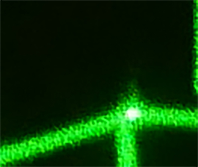

Grauenhaftes Rauschen, egal was ich mache. Speckles, Hotspots richtig schlimm.
Blende, Isowerte nichts hat geholfen.
Automatik- man weiß ja nie.
Auf Auslieferungszustand zurückgestellt - s.o.
Habt ihr Ideen?

du hast ein Video aufgenommen, daraus ein Standbild generiert und von diesem einen extremen Crop gemacht und wunderst dich über die Qualität des Crops :?: :o
Oder habe ich da was falsch verstanden :?:
Gruß Jürgen
Beiträge: 16055
Re: LX100 - Schlimmes Rauschen bei Laser Aufnhamen
Beitrag von basaltfreund » Donnerstag 26. Februar 2015, 18:04
aus einem Videobild hätte man aber zumindest eine Auflösung von 3.840 x 2.160 Bildpunkte ...gar nicht so schlecht
....wie auch immer, wie hoch war die ISO?
Irgendwann ist bei dem Licht und Kontrastumfang auch mal Schluss mit dem was der Sensor kann.

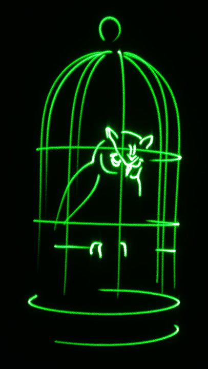

Ich habe nochmal ein paar Testfotos in meinem kleinen Studio mit Stativ gemacht.
Die Werte in den Namen geschrieben. (Ich musste für dieses Forum in Photoshop auf 720px Höhe verkleinern, da hats wohl alle Info-Daten gekillt.)

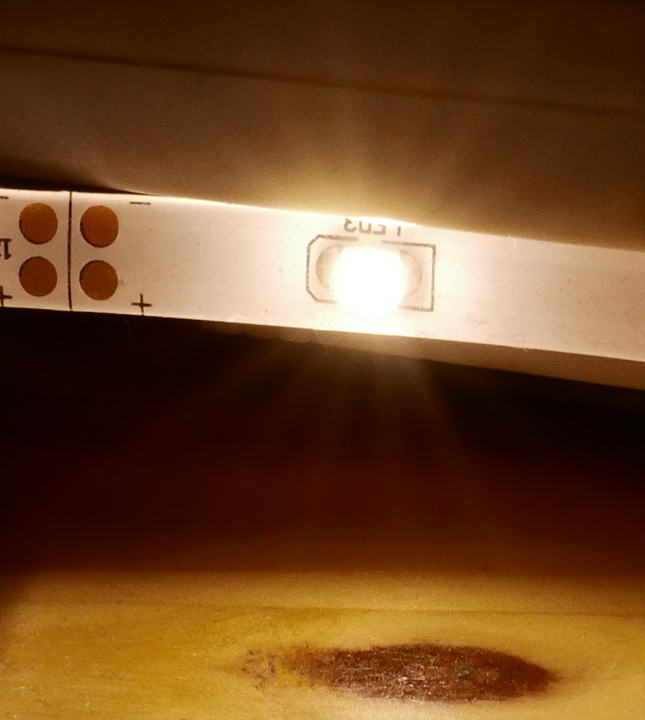

Zum Vergleich eine LED, die die LX100 mit Bravour darstellt:
Es muss in der Natur des Laserlichts liegen, dass diese Probleme mit manchen Chips hervorruft. Zoomt man die Eule heran, sind die Linien wieder verrauscht.
Möglicherweise sieht die Kamera das Laserlicht physikalisch korrekter als das menschliche Auge, aber das nutzt mir wenig.
Bei der Aufnahme der LED gibt es keinerlei Anzeichen.

Ich kann mir vorstellen (!), dass Du diese Probleme mit jeder Bayersensor-Cam bekommst. Stichworte: hohe Lichtenergie (auch und erst recht gegenüber der Umgebung), Übersprechen, Übersteuerung (der weiße Fleck in der Kreuzung, der durch mehrfaches Überstreichen der Pixel entstand), (relativ) reine Farben von Laserstrahlen, dadurch unmögliche Interpolation zwischen den (farbig getrennten) Pixeln des Sensors. Das Muster in dem ersten Bild sieht mir fast danach aus, dass ein reinfarbiger Lichtimpuls mehrfach auf die reinfarbig detektierenden Pixel im Umfeld geprügelt hat. Die haben dann die nächstliegenden Zellen gleicher Farbe mit beeinflusst.
Die weiße LED wird korrekt gezeichnet, weil sie weißes Licht mit einer weniger hohen Intensität raus lässt: Alle Farbsensoren werden angesprochen, eine saubere Interpolation zwischen den Pixeln ist möglich. Du gewinnst an Auflösung.
Ach ja: Bei nem 8-Megapixel-Sensor (nichts anderes ist eine 4K-Aufnahme) beträgt die Grün-Auflösung 4, die Blau- und Rot-Auflösung jeweils 2 Megapixel. Was das für den von Dir gewählten (heftig croppenden) Ausschnitt mit einem recht reinen Grün-Signal auf Schwarz bedeutet, kannst Du Dir denken. Die 8 Mpix haben die Sensoren nur im Bereich Hell-Dunkel. Alles andere sind Farbfilter und mehr oder weniger geschickte Interpolationen.
Bei einem bin ich mir sicher: Das ist KEIN Rauschen. Sondern eine prinzipbedingte Unfähigkeit massenmarkttauglicher, bezahlbarer Bildsensoren, was Kontrastumfang, Auflösung etcpp. angeht.
Es könnte sein (wieder wie oben Konjunktiv), dass das mit einer Foveon-Cam besser ist, die auf jedem Pixel alle drei Farbsignale bearbeitet. Allerdings handelst Du Dir damit dann (evtl.?) wieder andere Probleme ein (Videofähigkeit? Moiree? Signalintensität?). Und: Die Muster in dem "Rauschen" könnten (!) bei Fuji-Cams mit ihren anderen Filteranordnungen anders aussehen - ob gefälliger oder nicht, wäre auszuprobieren.
Edit: Wie die olle Oly in dieses Bild rein passt? Die war einfach zu unempfindlich, die hat das gar nicht gemerkt, dass sie mit nem Laser beackert wurde... ;)
Edit2: Das mit dem Übersprechen ist nur halbgar - dann hätte Rauschen entstehen müssen, weil die andersfarbig detektierenden Zellen auch aktiviert worden wären - wenn sich nicht der Interpolieralgorithmus wegen der Kontraststärke dann wieder was anderes gedacht hat. Wie auch immer... ;)

Nochmal zu den Bildern. Das ist ca 1/3 der Auflösung wegen crop und dann nochmal um 30-40% verkleinert wegen 720px Bildhöhenlimit.
Super Ansätze, danke.
@ Rossi2u Ja - Rauschen kann man das nicht nennen, denn bis auf den Laserstrahl ist alles rauschfrei. Ich kann leider den Titel nicht mehr editieren, sonst hätte ich das jetzt geändert. Deine Erklärungen erscheinen mir am treffendsten. Leider habe ich nicht das Fachwissen, so ist mein Glaube eher okkultistischer Natur.
Fakt ist, das moderne Festkörperlaser nur eine Wellenlänge haben. Selbst Weiß wird durch min. drei R-G-B Laser erzeugt. Im Prinzip wie das Monitorbild, welches ihr gerade seht, auch.
Ich habe gerade mal nachgelesen. Wenn ich das richtig verstehe, emittieren LEDs auch nur mit einer genauen Wellenlänge. Das wäre ein Test mit einer z.B: grünen LED.

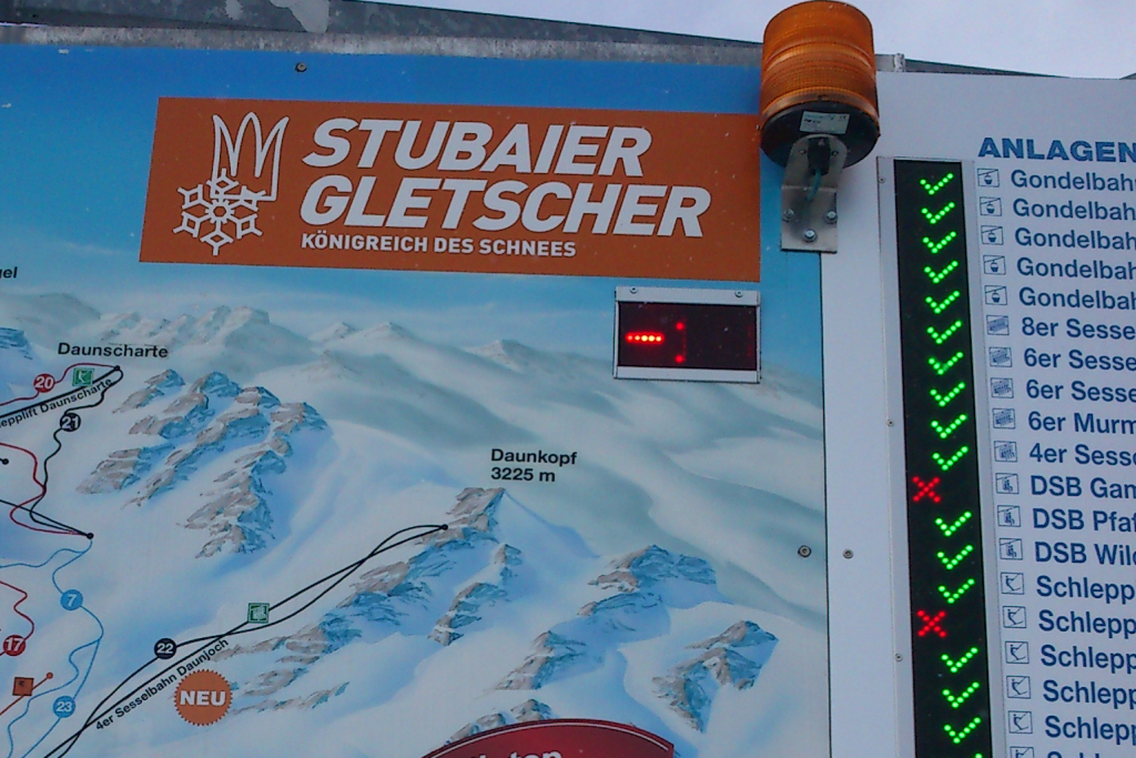

Und ja, LED`s sind auch gepulst....Beispiel hier:
Angezeigt wurden -16 °C...die handycam kam aber mit den LED`s nicht zurecht... :mrgreen:

Beitrag von basaltfreund » Freitag 27. Februar 2015, 16:36
warum sind LEDs gepulst, die werden normalerweise mit ganz normaler Gleichspannung angesteuert
Beiträge: 13653
Beitrag von Horka » Freitag 27. Februar 2015, 17:14
Meines Wissens werden helle LED gepulst, um die Leistungsaufnahme zu begrenzen und Überhitzen zu vermeiden.
Das ist allerdings Wissen von vor 5 Jahren, sowas kann sich schnell ändern.
Beiträge: 13653
Beitrag von Horka » Freitag 27. Februar 2015, 17:18
Ich habe gegoogelt.
http://www.messerforum.net/showthread.p ... nsteuerung" onclick="window.open(this.href);return false;" onclick="window.open(this.href);return false;
3. Unzulässigkeit einer Ansteuerung mit Stromimpulsen
Moderne Hochleistungs-LEDs sind durch ihren empfindlicheren Aufbau im Gegensatz zu "alten" roten, gelben oder grünen LEDs nicht dazu geeignet, die hohe Leistung eines gepulsten Betriebs zu verkraften. Der bei den alten LEDs mögliche, stromsparende Ersatz eines Vorwiderstandes durch Betrieb mit kurzen, hohen Stromimpulsen und entsprechend langen Pausen zur Einstellung des gewünschten mittleren Stroms ist nur bedingt möglich, weil der Maximalstrom egal ob Dauer-, Mittelwert- oder Impulsstrom einen bestimmten Wert zu keiner Zeit überschreiten darf. Deshalb muss zwingend auch z.B. bei Pulsweitenmodulation oder Schaltreglern eine nachfolgende Glättung der Impulse durch Kondensator oder Drossel erfolgen. Fehlt die Glättung, wird die LED in Impulsspitzen überfahren. Das äußert sich in geringerer Helligkeit als erwartet durch geringeren Wirkungsgrad in den Stromspitzen und bläulichere Lichtfarbe durch Sättigung der Leuchtschicht.
