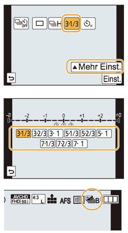

Beitrag von Lenno » Mittwoch 11. März 2015, 22:29
Bildschirmfoto 2015-03-11 um 23.25.49.jpg (32.68 KiB) 2692 mal betrachtet
Du hast auf dem Display ein Symbol wo mehrere Bilder hintereinander sind mit einem "B" daneben.
Stell einfach zurück auf Serie oder Einzeln und gut ist. (Steuerkreuz, einmal nach unten)

Beitrag von Der Frankfurter » Mittwoch 11. März 2015, 22:40
Lenno hat geschrieben:
Das ist es leider auch nicht...
