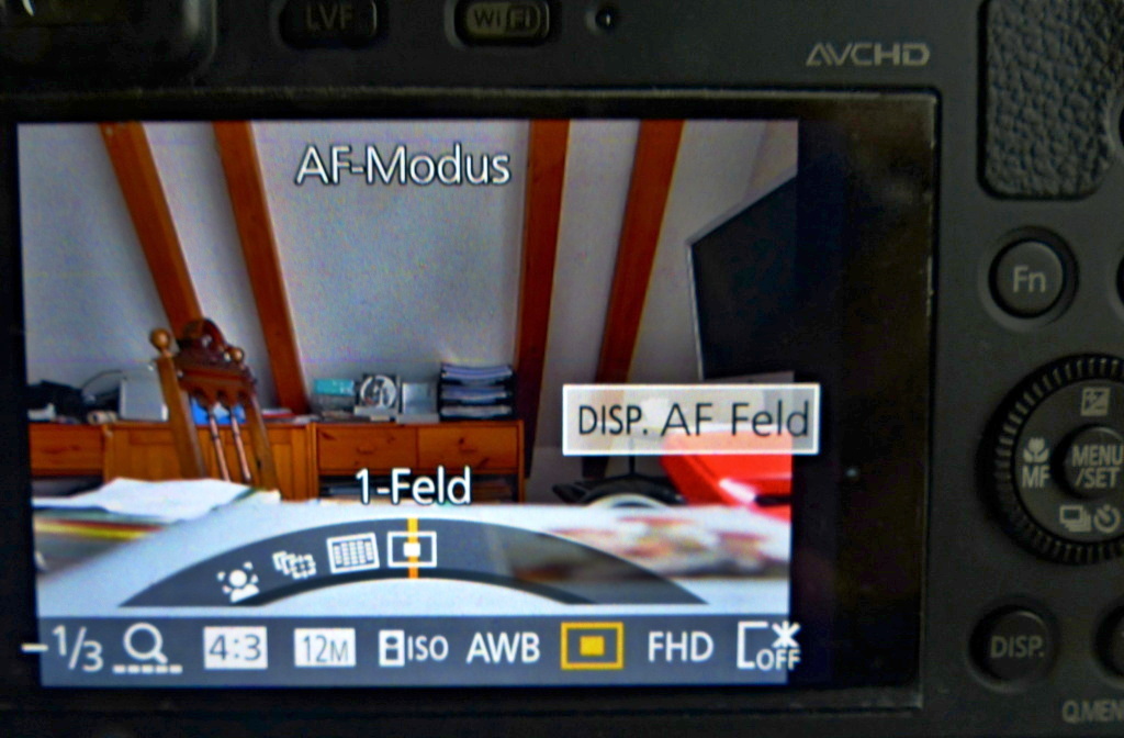

Das Quick-Menue müßte etwa so aussehen:
Gruß Wolf

Beitrag von zawiro » Freitag 19. Februar 2016, 16:05
Wolf38 hat geschrieben:Noch eine Frage: hast Du eventuell im Rec-Menue auf Seite 3 die Gesichtserkennung auf ON? Setze Sie auf OFF und schau dann nochmal ob Du nun den AF-Modus im Quick-Menue angezeigt bekommst.
Wolf
Das ist eigentlich egal. Du kannst im Quickmenü die Einstellung aus dem Menü REC ändern, und natürlich umgekehrt. Das ist ja auch m. E. der Sinn des Quickmenüs , man erspart sich das Öffnen von REC ;) .

Wolf38 hat geschrieben:Gesichtserkennung im Rec-Menue ist eine Gesichtswiedererkennung. Man registriert ein Gesicht das dann bei der Aufnahme oder Wiedergabe erkannt wird. Das ist kein AF-Modus!
Wolf
in meinen Ausführungen habe ich mich auf die Gesichtserkennung im Menü REC und dort auf die Seite 2, Untermenü AF-Modus bezogen. Dort gibt es u.a. den Modus Gesichtserkennung. Der hat mit Gesichtswiedererkennung nichts zu tun. Diese Auswahlmöglichkeit findet man auch wieder im Quickmenü, wie ja Dein Screenshot zeigt, und sie läßt sich ja dort auch verändern. Du hast natürlich recht, auf Seite 3 im Menü REC gibt es das Untermenü "Gesichtserkennung", das die von Dir beschriebenen Einstellungen anbietet und sehr wahrscheinlich das Problem des TO ist.
Gleiche Begriffe mit unterschiedlichen Auswirkungen sind in ein und demselben Menü etwas unglücklich gewählt und können zu kleinen Missverständnissen führen ;) .
