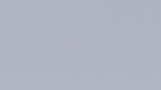

heute ist mir bei meiner LX100M2 ein Bildfehler aufgefallen (ein pinker Punkt), der seit ca. 1/4 Jahr auf allen Bildern zu finden ist. Ich denke, daß es sich um einen Pixelfehler handelt, oder was meint ihr? Im Anhang ist ein Ausschnitt des Bildes in Originalgröße. Hier ist der Link zum Original:

Der Fleck ist mir zu groß für einen Pixelfehler. Ich habe keine Ahnung, was der Grund sein könnte.

Verändert sich der Punkt,
wenn du die Blende änderst?
Dito Brennweite?
Das weist auf einen Fremdkörper in der Optik hin.

Nein, habe aber selbst festgestellt, daß der Fleck in der Browseransicht nicht zu sehen ist. Das originale Foto kann aber im Menü rechts oben herunterladen werden.

Für mich sieht es aus wie ein Matrixfehler/ HotPixel-> kann man mappen (es sollte in dem verwendeten Programm eine Funktion geben Fabpixel zu erkennen/ eliminieren) bzw. bei den Aufnahmen die man in der EBV verarbeitet via Stempeln korrigieren. Ist vielleicht einfacher/ schneller ...

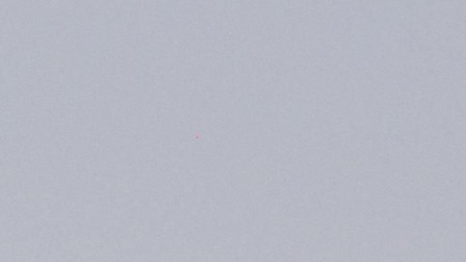

Egal welche Blende oder Brennweite, die Position des Bildfehlers bleibt immer gleich.
Hier ein Ausschnitt aus 3 Fotos mit Blende 1.7:
Blende 8:
und Blende 16:
Hier können die originalen Fotos heruntergeladen werden:
https://nextcloud2.heike-ronny.de/s/8JAzsgypero4JMJ

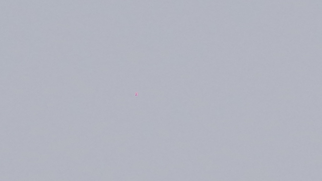

Hier die Fotos mit 75mm Brennweite:
Hier ein Ausschnitt aus 3 Fotos mit Blende 2.8:
Blende 8:
und Blende 16:
Ronny

Ich sehe es und bleibe bei meiner AUffassung- Pixelfehler.

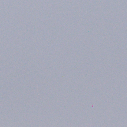

Wenn man sich die RAW anschaut, wird es schäefer, fast pixelscharf. Die jpg-Umwandlung hat diese Punkte zu Flecken verschmiert. Etwas links davon ist sogar noch ein schwarzer Punkt. Und etwas weiter oben ein grün-türkiser Punkt. Die Farben führe ich auf das Demosaicing zurück, wenn man sich das RAW pixelweise anschauen würde (damit meine ich jetzt die echten RGB-Pixel), dann dürfte es an diesen Stellen definierte Defekte geben.
Anbei der Ausschnitt in 200 %, frisch aus DXO.

Zumindest Optikfehler kann man ausschließen
