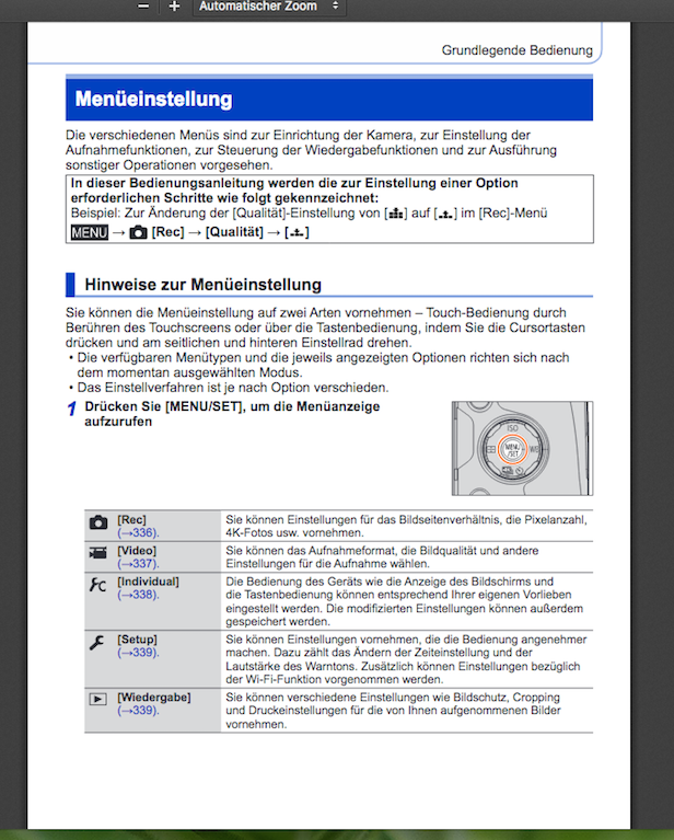

von winterhexe
also das allereinfachste wäre wirklich, einfach mal auf werkseinstellungen zurückzusetzen... keine angst, da geht nixkaputt... die kamera wird lediglich in den zustand zurückversetzt, in dem sie war, als du sie erworben hast...
das macht man im setup-menü, das ist das menü mit dem schraubenschlüssel... und wie du das findest, siehst du hier..
ich hab mir auf der panasonicseite mal dein handbuch angeschaut... seite 56 und 74 beschreiben genau, wie das geht..
sollstest du mal durchlesen..
ich hab dir aber von der wichtigsten seite da einen screenshot gemacht
jetzt müsstest du es aber auch finden... viel glück und nur mut
gruss hermine
Re: Fokussierrechtecke bei DMC-FZ300
Verfasst: Sonntag 15. März 2020, 23:27
von winterhexe
das vorherig bild zeigt dir, wo und wie du das setup-menü findest..
und dieses bild zeigt alles zum reset
