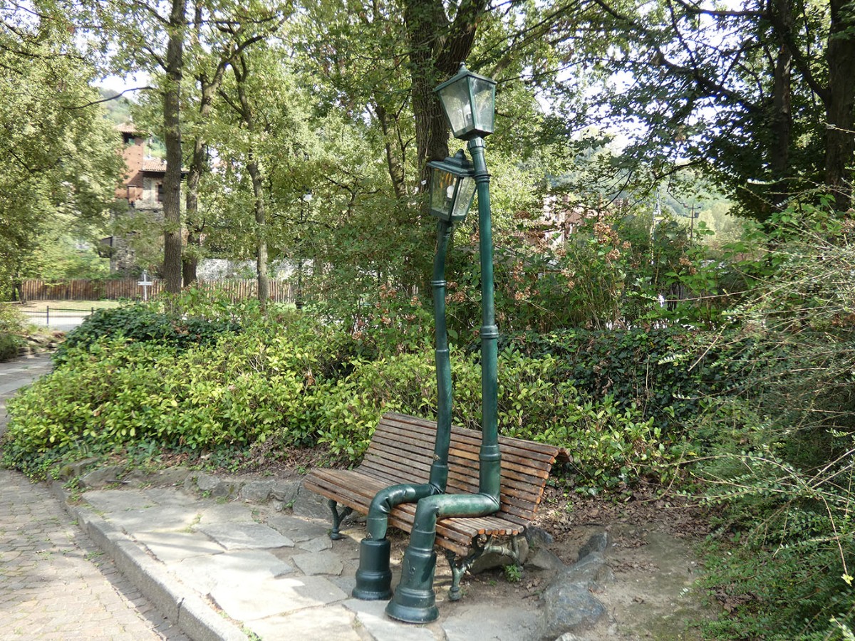

ich hoffe, ihr könnt mir bei folgendem Problem helfen:
Ich habe eine Lumix DC-FZ82 und bin damit eigentlich recht zufrieden. Allerdings habe ich das Problem, dass sich gelegentlich "Unschärfen" an den Rädern meiner Bilder einschleichen. Als absoluter Anfänger fotografiere ich üblicherweise mit der intelligenten Automatik und habe zuerst überlegt, ob zu viel Zoom Schuld an dem Problem sein könnte. Allerdings habe ich auch einige sehr stark gezoomte Bilder gemacht, bei denen das Problem nicht auftrat.
Ich habe ein Beispielbild angehängt: Das Hauptmotiv, die beiden Laternen sind scharf, aber in Richtung Bildrand (am Gebüsch gut zu erkennen) wird die Aufnahme unscharf.
Vielleicht kann mir jemand von euch weiterhelfen.
Danke im Voraus & viele Grüße
Beispielbild mit Unschärfen am Bildrand

Im Telebereich sollte Unschärfe nicht auftreten, bei Weitwinkelstellung eines Objektivs kann das so auf ersten Blick so aussehen und da muß man genau hinschauen ob es Unschärfen oder Verzeichnungen (durch die WW-Stellung des Zoomobjektivs) sind...
Je näher Bild/Motivteile am Bildrand und nah zur Kamera sind kann sich ein solcher Eindruck verstärken.
Wo genau siehst Du solche Unschärfen ? Evtl. ein größeres oder Original-jpeg hochladen und hierher verlinken, damit man diesselbe Bilddarstellung sieht.

Beschäftige dich unbedingt mal mit den Grundlagen der Fotografie. Eine weiter geöffnete Blende (kleine Blendenzahl) führt zu einer geringeren Schärfentiefe, wodurch Bereiche vor und hinter dem fokussierten Motiv unscharf werden.

Ich hoffe, es ist okay, das Bild so zu verlinken (in Originalgröße konnte ich es hier nicht hochladen, da kam stets eine Fehlermeldung):
https://we.tl/t-NNNBbiNrZa
Am linken Bildrand sind die Büsche und der Baum sehr unscharf.
Das klingt total logisch, was du da schreibst 👍
Ich verstehe nur nicht, warum das Problem nur manchmal auftritt. Wenn ich "dasselbe Bild" mehrmals nacheinander mache, ist es häufig beim "zweiten Versuch" besser - ohne, dass ich eine andere Einstellung verwendet hätte.

Du schreibst im ersten Beitrag das du mit dem iA Modus fotografierst.
Da ist es schon möglich das zwei Bilder hintereinander nicht gleich sind von der Schärfe.
Warum?
Weil die Kamera bei deinem Motiv, das viele Elemente beinhaltet, festlegt wo der Fokus sitzt und nicht du!
Der iA Modus ist immer eine Notlösung.
Wenn du bestimmen möchtest an welcher Stelle das Motiv scharf sein soll und wie groß die Tiefenschärfe ist, dann musst du den iA Modus verlassen.
Probiere zum erlernen der Grundfunktionen mit dem P - Modus, da hast du viele Möglichkeiten die Bildgestaltung zu beeinflussen.
Habe eben in den Exif gesehen:
Modus: Scenery und Blende F3.3

Bitte ein Bild mit einem flachen Hintergrund (Häuserreihe, Backsteinmauer...), damit der Einfluss der Schärfentiefe ausgeschlossen werden kann. Bei den bisherigen Bildern liegt die linke Seite weiter zurück. Die Unschärfe kann dadurch entstanden sein.

Da wären die Exif Daten hilfreich.
Wo war der Fokuspunkt und welche Blende hast du eingestellt?
Wie Horst (Horka) schon schreibt: .....bitte ein Bild mit einem flachen Hintergrund (Häuserreihe, Backsteinmauer...), damit der Einfluss der Schärfentiefe ausgeschlossen werden kann...

Ihr habe Recht, bei diesem Bild tritt das Problem an der Seite gar nicht auf.
