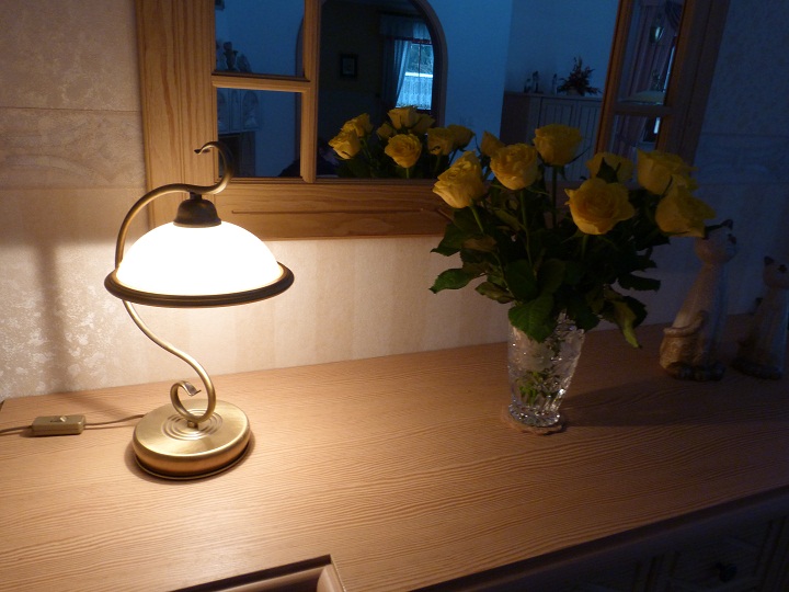

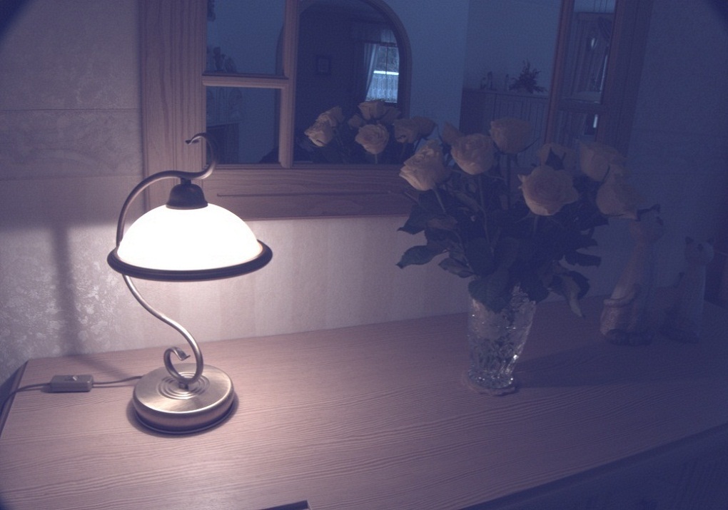

... habe es kleiner gemacht und so kann man es jetzt hoffentlich sehen.
Gruß vom Biddie
als raw abgelegt
als jpg abgelegt
Der_Pit
Beiträge: 509
Registriert: Montag 21. Januar 2013, 13:45
Wohnort: Stockholm und La Palma
Re: blaustichige raw-Dateien
Beitrag von Der_Pit » Samstag 9. März 2013, 20:41
Das sieht ganz deutlich nach einem Konverter aus der die Eigenheiten Deiner FZ45 nicht kennt. Du schriebst von RawTherapee - das verwendet ja dcraw, und auf dessen Kompatibilitätsliste steht die FZ45 nicht drauf :(
Hast Du noch andere Konverter?
