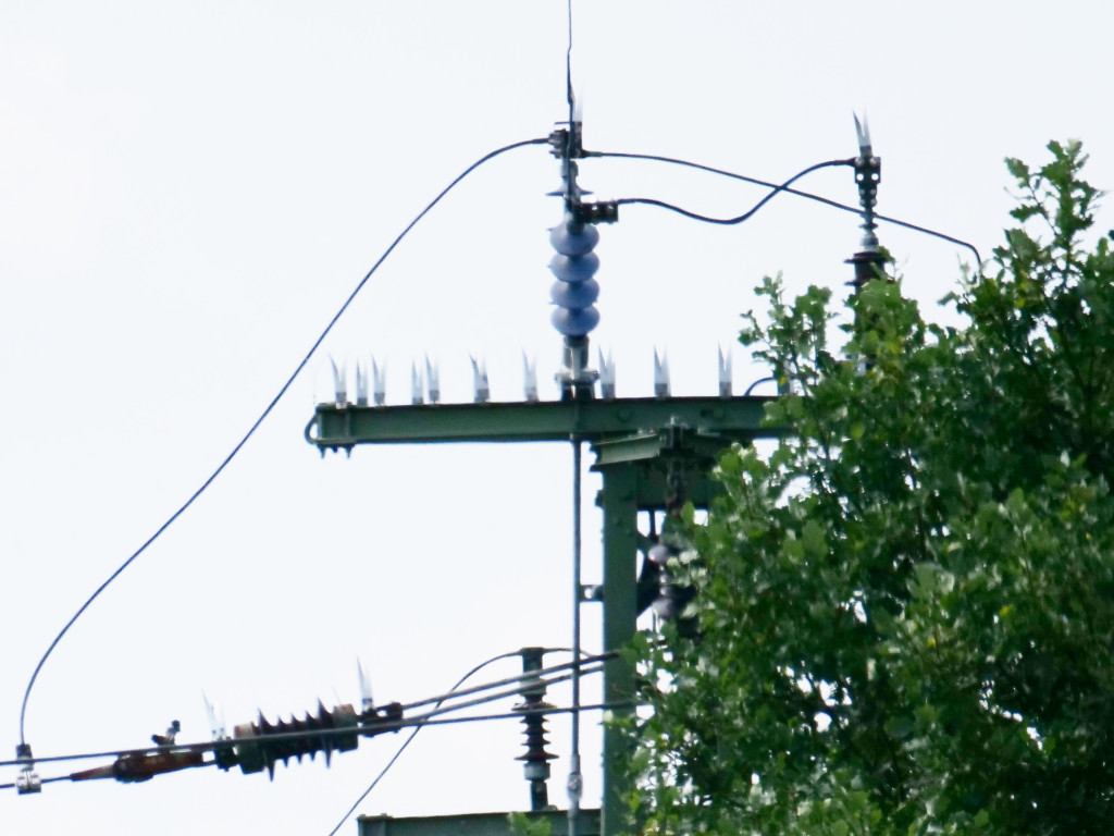

Bilder 1-3: Fotos von einem Oberleitungsmast der Bahn aus 200m Entfernung,
Foto 1: Lei 400 mm / Foto 2: Lei 300 mm / Foto 3: Pana 300 mm, alle 3 Fotos nachträglich auf 770 mm vergrößert, etwas aufgehellt, aber ansonsten nicht nachbearbeitet.

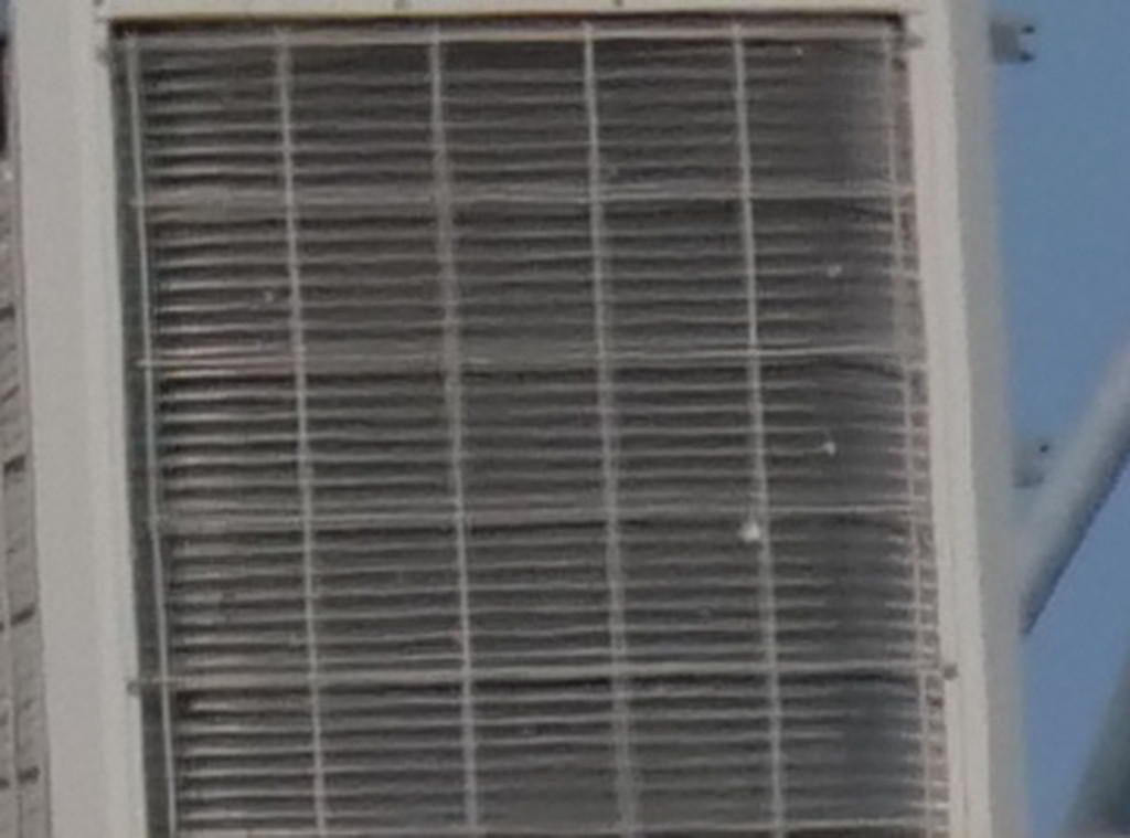

Bilder 4-6: Fotos von dem Gitter eines Klimageräts auf dem Dach eines 400m entfernten Hochhauses,
Foto 3: Lei 400 mm / Foto 5: Lei 300 mm / Foto 6. Pana 300 mm, alle drei Fotos extrem vergrößert, Pixelzahl erhöht, etwas aufgehellt, aber ansonsten nicht nachbearbeitet.

Lei 300 am besten, Lei 400 etwas schlechter, Pana 300 nochmals etwas schlechter.
Beschränkt man sich auf 400 mm, sind die Unterschiede - auch auf einem großen Monitor - jedoch kaum sichtbar.
