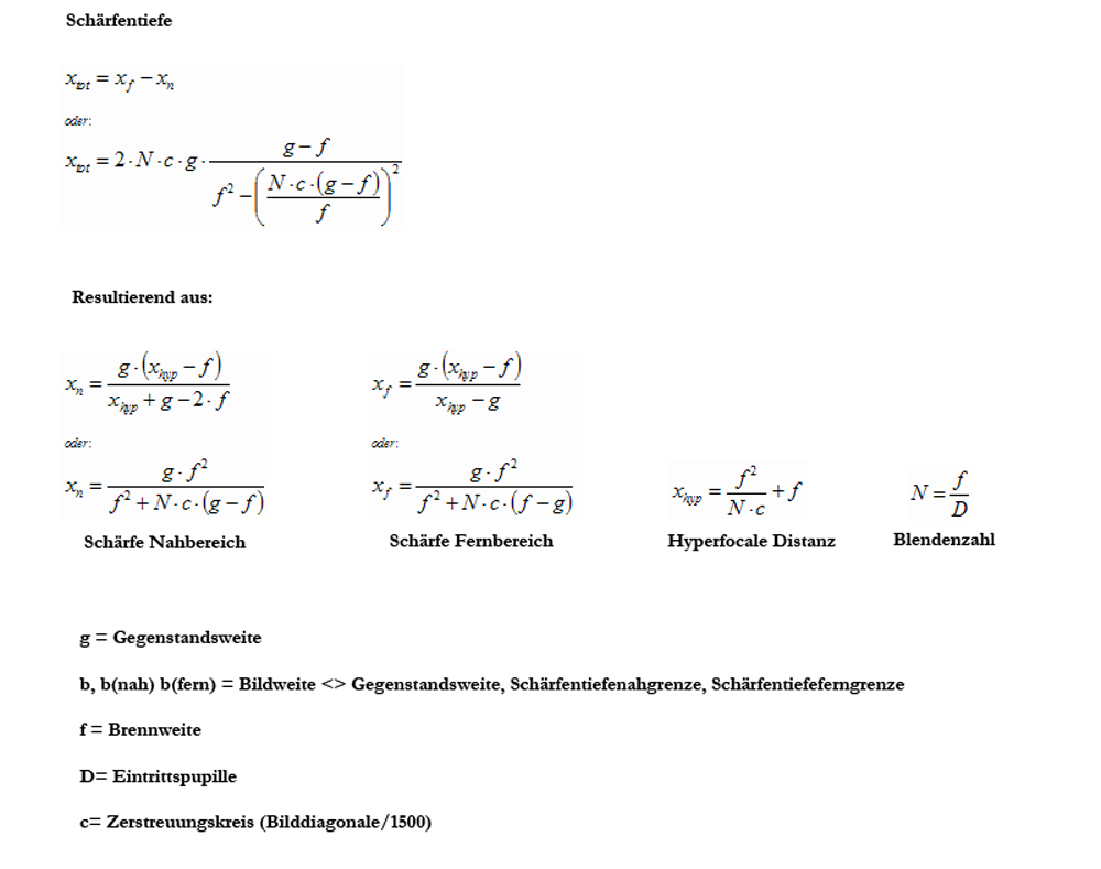

So ganz kann ich dir nicht folgen.
Anbei mal die rein optische Betrachtung der Schärfentiefe:
Das ist die physikalische Grundlage der Schärfentiefe.
Die Auflösung hat mit der Schärfentiefe meiner Meinung nach erst einmal nichts zu tun.

Hallo an Alle,
ein paar Punkte haben wir ja schon geklärt. Kommen wir nun zu den offenen Fragen.
1. welche Rolle spielen Art und Anordnung der Linsen bei der Schärfentiefe?
2. welche Rolle spielt die Korrektur?
3. welchen Einfluss hat die optische Auflösung?
Bei meinen Antworten beziehe ich mich auf:
H.H. Nasse „Schärfentiefe und Bokeh“, Hrsg. Carl Zeiss, 2010
F. Pedrotti „Optik für Ingenieure“, Springer Verlag Berlin Heidelberg, 2008
C. Emmermann „Leica Technik“, Verlag von Wilhelm Knapp, Halle, 1937
Nun zur Antwort:
Die vordere und hintere Grenze der Schärfentiefe hängt von der Blende und vom maximal tolerierbaren Zerstreuungskreis für einen gegebenen Sensor ab. Die Größe der Zerstreuungskreise ergibt sich aus dem Strahlengang. Und der Strahlengang hängt von der Art und Anordnung der Linsen ab.
Abhängig vom Korrektionszustand kann der Charakter der Unschärfe vor und hinter der Fokusebene unterschiedlich sein. Streng genommen hängt dann die Schärfentiefe von der Ortsfrequenz, also der Feinheit der abgebildeten Strukturen ab. Und die Feinheit der abgebildeten Strukturen hängt von der optischen Auflösung ab.
