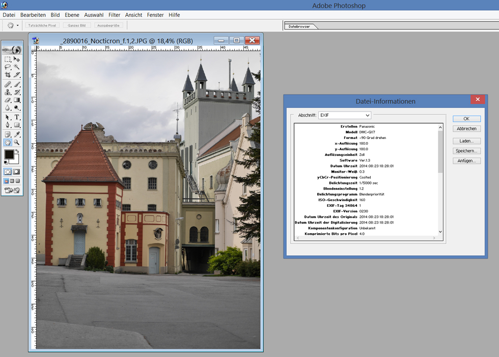

Re: Ibelux 40mm f/0.85
available schreibt, die Linse hätte zu viel Vignettierung bei Offenblende und dann werden solche Bilder von Dir eingestellt.
Dazu unten mehr...
- Sicherlich rauscht ein größerer Sensor bei gleicher Auflösung theoretisch etwas weniger. Der Unterschied von mFT zu APS-C ist aber vernachlässigbar. Da wird m.E. viel zu viel überschätzt. (Crop 1,6 zu 2) Damit Du weißt was ich meine hier ein youtube Film von einem Herren, der zu fast 100% meine Meinung zu dem Thema widerspiegelt:
- Richtig, die Vignettierung des Canon 1.2/50ers liegt bei ca. 3 EV. Die des Summicrons bei 2,5 EV. (Dein Testkollege des fm-Labortest mit seinen Messungen also Recht.)
Das Canon ist allerdings eine Vollformatlinse und es ist sogar etwas billiger als das Summicron!
=> Das Summicron ist ohne Zweifel ein gutes aber leider etwas überteuertes Objektiv. Meiner Meinung nach sollte es bei dem Preis (Es ist die mit Abstand teuerste mFT-Linse => hoher Preis => hoher Anspruch) in der Ausleuchtung eines 2 fach crops bei Offenblende besser abbilden um wirklich allroundmäßig einsetzbar zu sein. Das Voigtländer spielt sogar bei f/0.95 auf dem gleichen Niveau hinischtlich Vignettierung! Darum ging es.
Zu Deinen Bildern:
- Bild 2 ist in diesem Zusammenhang nicht brauchbar, da die Ecken des mFT Senors nicht dargestellt sind (16:9 Schnitt)
- Ersichtlich wird die Vignettierung nur an RAW- oder unkorrigierten JPG Aufnahmen. (Ich beurteile ein Fahrwerk eines Fahrzeuges auch ohne EPS oder DSC)
- Leider sind die Exifs der Bilder nicht ersichtlich. Das ist etwas unfair. Wie soll man das richtig analysieren. Ich bitte Dich die Bilder mit den Exifs nachzureichen um mich zu überzeugen.
Offenblendbilder des Summicrons sehen leider etwas anders aus.
=> Meiner Meinung nach hast Du entweder in JPG mit der Schattenkorrektur fotografiert oder Dein RAW Konverter hat die Bilder hinsichtlich Vignettierung bearbeitet. => Auflösungsverluste in den Ecken.
Nach meinen langjährigen Erfahrungen würde ich einen Besen fressen wen dem nicht so wär.
Andreas

Parallel zum MFT-Nokticron habe ich identische Motive mit der APS-C-Fuji X-E2 mit dem vergleichbaren Fujinon 1,2/56 mm bei allen möglichen ISOs fotografiert. Sorry, aber bei den von mir genannten relativ hohen Empfindlichkeiten wird der Qualitätsunterschied im Bild sichtbar, nicht nur im Messlabor. Das SEHE ich nicht erst, seit ich die Fuji habe. Das war schon zu meinen MFT-Einstiegszeiten mit der GF1 so, als ich sie etwa mit der Nikon D300 verglich. Da sollte man sich nichts schönreden. Und natürlich macht eine VF-Kamera wie die EOS-1DX mit ihren (vergleichbaren) 18 MP wieder eine APS-C-Kamera in dieser Disziplin nass. (Dafür hat VF wieder andere Nachteile.) Ich nutze alle drei Formate und weiß um deren jeweiligen Vor- und Nachteile. Für mich war APS-C bereits zu reinen DSLR-Zeiten das ideale Sensorformat, wobei ich mit MFT mehr als zufrieden bin. Einziges Manko: MFT lässt sich halt nicht ganz so stark vergrößern wie APS-C (das sich wiederum nicht so stark vergrößern lässt wie VF, etc. pp.)
Was daran "unfair" sein soll, dass ich keine Exif-Daten mitgeliefert habe, verstehe ich nicht. Glaub es oder lass es. Ich mache hier keine wissenschaftliche Arbeit, sondern stelle ein paar Praxisbildchen ein, wie sie Hinz und Kunz macht. Aus meiner GX7 kamen die oben gezeigten Bilder als unbearbeitete JPGs so raus, wie oben abgebildet. Nachdem der Labortester mit JPGs arbeitet, tue ich das in der Praxis bei solchen Geschichten auch. Generell drehe ich bei meinen Kameras alle "Bild verbessernden" Einstellungen für Schärfung, Kontrast, Rauschminderung, etc. immer zurück, weil ich meine Bilder üblicherweise in PS nachbearbeite und nicht von der Speicherkarte weg im Drogeriemarkt ausdrucke. Dass sogenannte Bildfehler wie Verzeichnungen oder die Randabdunklung v. a. bei Offenblende in von der Kamera halbwegs unbearbeiteten RAW-Dateien eher sichtbar werden, ist eine Binse. Die Diskussion zu führen, wie viel Bildqualität zerstört wird, wenn man eine Randabdunklung nach Umwandlung der RAW-Datei entfernt, ist mir zu akademisch. Mit diesem Quatsch habe ich mich lange genug beschäftigt.
Ich kenne die von mir zitierte 9000-Euro-Luxusscherbe Leica 0.95/50 mm ebenso aus eigener Anschauung (Praxiseinsatz, Augeneindruck) wie das Canon 1,2/50 mm, das in etwa das Gleiche kostet wie das Nocticron 42,5 mm. In Vergleich zu beiden VF-Objektiven vignettiert nicht nur das Noctricron bei Offenblende deutlich weniger, sondern löst erheblich besser über das gesamte Bildfeld auf und hat mehr Biss. Das wollte ich sagen - und darum geht es ja letztlich in der bildmäßigen Fotografie. In Ermangelung solcher Lichtriesen bei MFT habe ich diese VF-Objektive zum Vergleich herangezogen.
Wie du auf die Idee kommst, das Voigtländer wäre in puncto Randabdunkelung mit dem Nocticron vergleichbar, verstehe ich nicht. Ist nicht der Fall. (Ich spreche von JPGs, nicht von RAWs.) Während beim elektronisch mit der Kamera koppelnden Nocticron die Elektronik selbst bei defensiv eingestellten Parametern garantiert das Bild aufhübscht, unterbleibt das beim "dummen" Voigtländer Nokton zwangsläufig. Das meinte ich, als ich schrieb, dass die Leistung des Voigtländer Noktons "ehrlicher" ist. Die bei Blende 0,95 im Bild sichtbare Vignettierung ist noch immer lächerlich gering für so eine Wahnsinnslichtstärke und nimmt bereits bei f. 1,4 im Bild sichtbar ab. Sorry, aber wenn ich ein Motiv mit Blende 0,95 fotografiere und mich stört die Randabdunkelung in den Ecken, dann entferne ich sie; geh dann aber auch nicht hinterher zum Pixel peepen in 200-Prozent-Ansicht in die Bildecke oder lege genau dorthin die wichtigsten Motivteile. Architektur, Landschaft oder eine Stadtansicht würde ich nicht gerade mit Blende 0,95 oder 1,2 bei Tageslicht fotografieren, um mich anschließend auf die Suche nach Details in den Ecken zu machen. Natürlich habe ich mich bei meinen diversen Aufnahmen mit den Testobjektiven Nokton und Nocticron in den Aufnahmen als Pixel Peeper betätigt. Was ich da in den Bildecken an Details entdecken konnte, hat mich zumindest völlig überzeugt. Andere mögen dies anders sehen.
Für mich ist das Nocticron (du schreibst immer vom Summicron?) ein Allround-Objektiv, weil es selbst bei Offenblende in allen Disziplinen erheblich besser ist als etwa die genannten bisher bekannten typischen Low-Light-Spezialisten von Leica oder Canon - oder, um in der MFT-Klasse zu bleiben - als das Voigtländer Nokton 0,95/42,5 mm. Ich fürchte, du wirst nicht umhin kommen, dir selbst ein Urteil zu bilden.
Frank

Meine Bitte an Dich war ein Bild mit Offenblende und Exifs hier einzustellen um zu erkennen ob sich Dein Objektiv hinsichtlich Vignettierung von dem im Netz gezeigten Fotos unterscheidet.
Wie Du schon schreibst muss ich das leider nun selber in die Hand nehmen, da das von Dir eingestellte Bild.
1. Keine kompletten Exifs ausweist, sondern lediglich einen Scrennshot eines für diesen Belang uninteressanten Anteil der Exifs. (Du müsstest schon ein OOC direkt hier hochladen was nicht sonderlich schwer ist)
2. Falls das Bild hinsichtlich Vignettierung unbearbeitet sein sollte (Wovon ich bei Dir aufrund Deines Schreibens nicht ausgehe) es leider nicht nur aus diesem Grund zum vergleich unbrauchbar ist.
Das Bild leider abermals in 16:9 fotografiert. Da fehlen leider die für dieses Thema wichtigen Ecken.
Andreas

Also, ich entdecke auf dieser Seite drei Bilder von mir im Format 4:3 und eines im Format 16:9. Letztgenanntes ist nicht das von gestern....
...und selbst wenn du es nicht glaubst, auch an diesem JPG-Bild wurde an den Ecken nicht herrumgefummelt.
Frank
Frank
Komisch, dann sehe ich auf meinen Rechnern zuhause und in der Arbeit andere Bilder.fth hat geschrieben:Also, ich entdecke auf dieser Seite drei Bilder von mir im Format 4:3 und eines im Format 16:9. Letztgenanntes ist nicht das von gestern....
Frank
2x 4:3 und 2x unter diesem Aspekt unbrauchbare 16:9 (wobei das erste hochformat-Bild anscheinend noch stärker beschnitten ist.)
Dass Du nicht rumgefummelt hast kann ich glauben. Das erledigt schon verkausfördernd die Kamera. Wobei ich trotzdem den starken Verdacht habe, das Du die Schattenkorrektur auf "on " hast.
Aber sei's drum. Ich werde das dann mal selber checken und hier im Forum berichten.
Andreas

Zweimal 16:9? Ein weiteres Mysterium...
Habe gerade noch mal die Originale angeschaut: Aus meiner ersten Dreiergruppe sind die zwei Querformate definitiv 4:3, das Hagebaumarkt-Foto definitiv ein unbeschnittenes 16:9 gemäß Kameramonitoransicht und entsprechender Datenanzeige dazu. Das vierte Bild, der Screenshot zeigt ebenfalls das gesamte 4:3-Foto, wie ich es auf dem Kameramonitor sehe und in den Daten dazu lese.
Hab' heute Vormittag von meiner Terrasse aus bei Sonnenschein (!) das Nocticron bei Offenblende auf ein benachbartes Haus mit Himmelsanteil gehalten, mal mit ausgeschalteter, mal mit eingeschalteter Schattenkorrektur. Die JPGs sind bewusst etwas zu knapp belichtet, damit die Randabdunklung noch stärker sichtbar wird. So etwas Bescheuertes mache ich üblicherweise nicht, um es anschließend zu zeigen. Die zwei Bilder sind nur runtergerechnet, keine Tonwertkorrektur oder Sonstiges.
Bei den ursprünglichen Fotos, die ich hier eingestellt habe, waren die Licht- und Kontrastverhältnisse noch zahmer, da es bereits Spätnachmittag/Abend war und der Himmel wolkenverhangen. Kein Wunder also, dass die Randabdunkelung da noch weniger eine Rolle spielt als bei diesen beiden Lustlos-"Testaufnahmen". Es wird sicherlich Motive geben, bei denen die Randabdunklung stärker in Erscheinung tritt. So what? Für mich ist dieses Thema jedoch angesichts der sonstigen Glanzleistung dieses Objektives absolut zu vernachlässigen. Dort, wo üblicherweise hochlichtstarke Objektive in der bildmäßigen Fotografie bei Offenblende eingesetzt werden, spielt das Thema "Vignettierung" absolut keine Rolle. Auch wenn mir persönlich das Voigtländer noch besser gefällt, das technisch besser abbildende Objektiv bereits bei Offenblende ist das Nocticron (was sich auch an einer etwas besseren Labortest-Note zeigt).
Wer unbedingt die Erbse sucht und für sich gefunden hat, braucht entweder nur die Schattenkorrektur zu aktivieren oder auf 1:2 abblenden. Letzteres verbessert Randabdunklung und Auflösungsvermögen insgesamt noch einmal, und dabei ist das Nocticron bei absoluter Spitzenleistung noch immer verdammt lichtstark. Am Nocticron herumzukritteln, ist für mich jammern auf extrem hohem Niveau
Ein Fotograf sollte dankbar sein, dass Panasonic so ein geiles Objektiv im Sortiment hat. Ob einem das 1350 Euro wert ist, muss jeder für sich entscheiden.
Frank
PS: Hab' mir die Original-JPGs noch mal angeschaut und mit den beiden Vorschaubildern dieser beiden runtergerechneten Fotos verglichen. Auf den Originalen ist das Bild mit ausgeschalteter Schattenkorrektur noch eine sichtbare Spur dunkler in den Ecken als es hier zu sehen ist. Potzblitz.
PPS: Ich habe kein Ahnung, wie groß Leica (oder wer auch immer) den Bildkreis - und damit auch das Objektiv - hätte vergrößern müssen, um die Vignettierung noch einmal abzusenken, aber das Nocticron ist schon in seiner jetzigen Form ein ziemlich fetter Brocken, der an der GH3/4 die beste Figur macht. An meiner GX7 und erst recht an der GX1 sieht das Nocticron schon recht unproportioniert aus.
Frank
