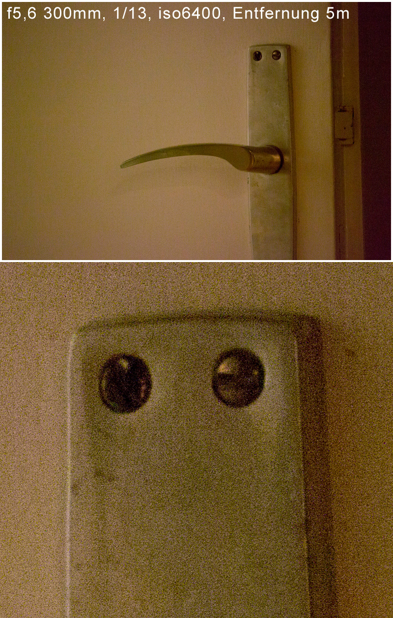

Schon krass, was das Ding leistet. Habe gleich nach dem Update mal ein Bisschen durch die Wohnung und aus dem Fenster geknipst - freihand versteht sich.

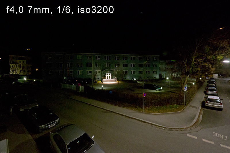

Das letzte Foto zeigt den abgedeckten Brennweitenbereich der Panasonic Objektive im Vergleich. Das selbe, ca 30m entfernte Gebäude mit dem 7-14er.

Die Bilder sind RAW unbearbeitet.
- 5m.jpg (659.01 KiB) 5585 mal betrachtet

Das untere Foto jeweils der 100% Ausschnitt.
- 30m.jpg (489.37 KiB) 5585 mal betrachtet

Das gleiche Gebäude mit 7mm
- 7mm.jpg (195.72 KiB) 5586 mal betrachtet
